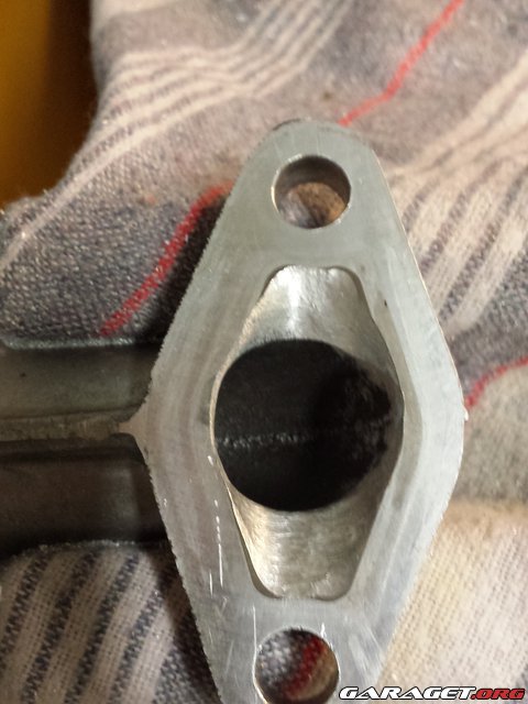

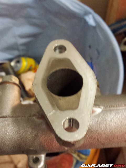

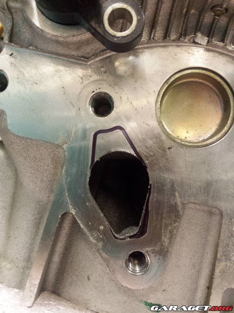

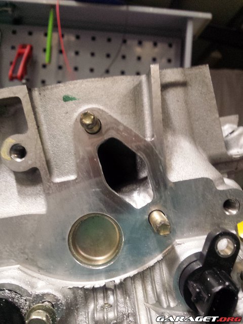

Idag har jag slipat ytterligare i mina vattenkanaler.
https://www1.garaget.org/gallery/images/26/25778/25778-97f60891ee5609417558f63d7c1b94c9.jpg
Före
https://www1.garaget.org/gallery/images/26/25778/25778-231e5ae3a07008d1a8e310754272125c.jpg
Efter
Båda kanalerna är klara men glömde fota de smile

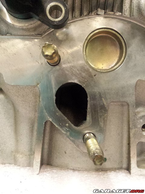

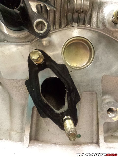

Rundade av vattenröret mellan topparna med
https://www1.garaget.org/gallery/images/26/25778/25778-4d849e20c16528687f42921eef8a18f1.jpg
Före
https://www1.garaget.org/gallery/images/26/25778/25778-376f928bfc80983eeca7b03359b118ba.jpg
Efter

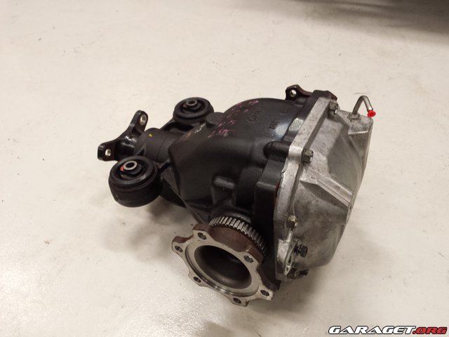

Jag var o hämtade min nya klump idag.
Från en -12 Infiniti G37s. 14k miles, VLSD, 3.3 utväxling .
Original har 3.5
https://www1.garaget.org/gallery/images/26/25778/25778-3377c38c966e839fa59be30a080f86b0.jpg
https://www1.garaget.org/gallery/images/26/25778/25778-ba1f25796d1cb6c6e516e2aad4dc463b.jpg

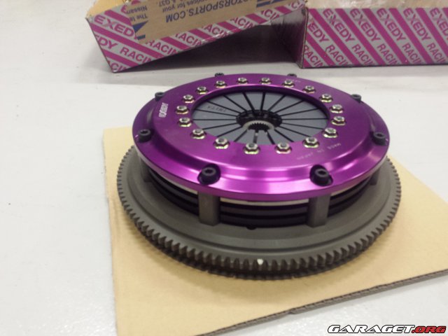

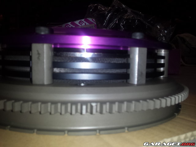

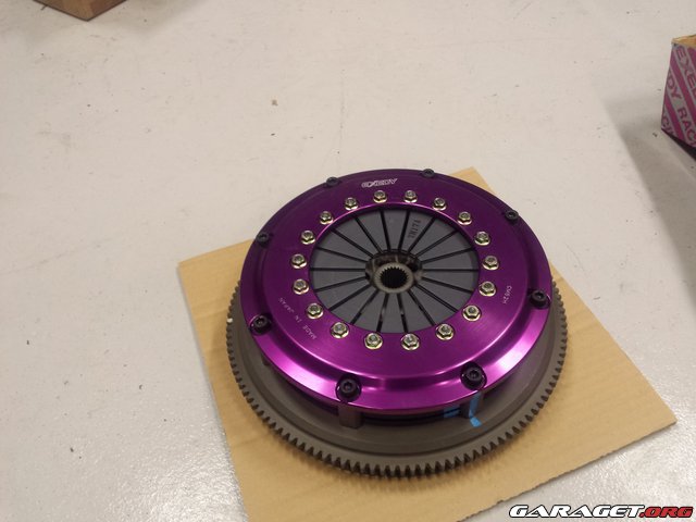

Kopplingen dök upp idag big_smile
https://www1.garaget.org/gallery/images/26/25778/25778-b9949002e55f9f2a028b87998f531a27.jpg
https://www1.garaget.org/gallery/images/26/25778/25778-77111a4de62e14cf65a7edb56dceaa66.jpg
https://www1.garaget.org/gallery/images/26/25778/25778-d11a53f7273294b049cd52c861f02880.jpg
https://www1.garaget.org/gallery/images/26/25778/25778-79972b3b525d3abf219c58f032c727c9.jpg
Den kommer rassla tongue Men som tröst så ska den klara hålla 1330nm på hjulen enligt Exedy. big_smile

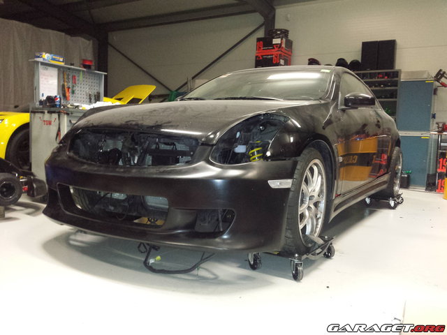

Började lite smått med bodykittet igår.
Hänger bara i buntband o sånt nu tongue Ska väl fästas upp ordentligt till helgen.
https://www1.garaget.org/gallery/images/26/25778/25778-c6a26a9cc902e3e00b2ffc6ee85f7d1d.jpg
Front o sidokjolar

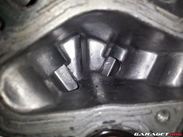

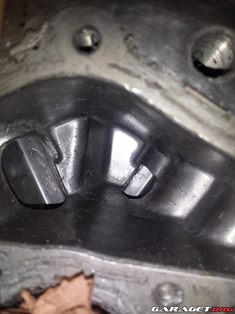

Sen när jag tröttnade på det så fortsatte jag på portningen av mina vattenkanaler i topparna
https://www1.garaget.org/gallery/images/26/25778/25778-951acc8481a955eae5d0ee48eb0c7712.jpg
https://www1.garaget.org/gallery/images/26/25778/25778-82e5ce4b541a5dafaf8398fe2a9d4d52.jpg
https://www1.garaget.org/gallery/images/26/25778/25778-a1e5e4b9dd7f7003927ef656abd31a4e.jpg
https://www1.garaget.org/gallery/images/26/25778/25778-35ceb7ff8fac7ade85385de4c6d63d08.jpg
Blev helt okej smile

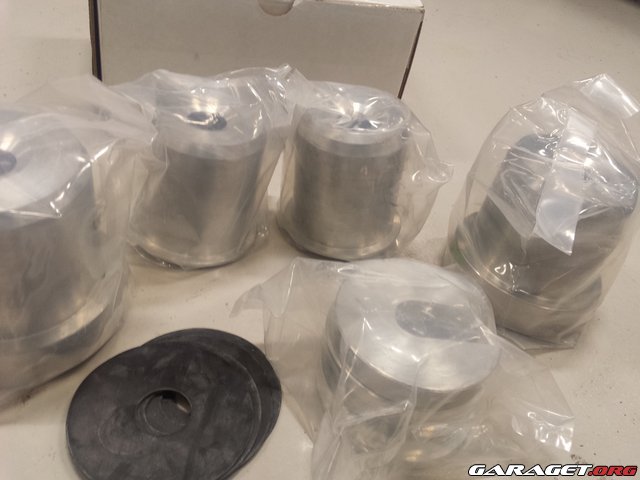

Förhoppningsvis så kommer det ett paket ifrån Czp idag med bussningar och lite sånt till bakvagnen smile

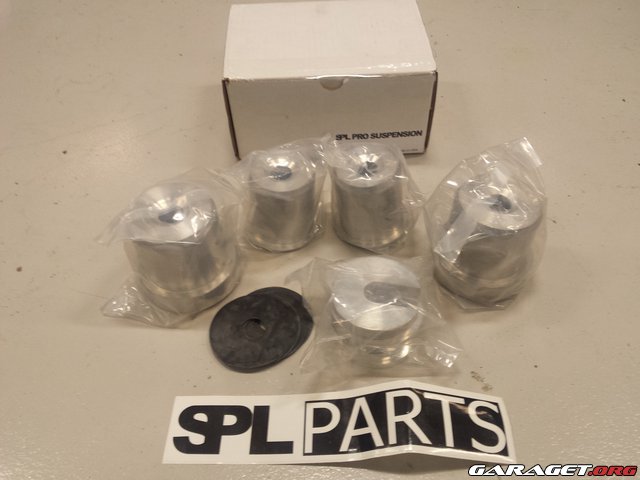

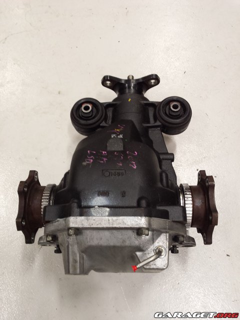

Hämtat mer saker smile
https://www1.garaget.org/gallery/images/26/25778/25778-6df1938adb811466d5841e6c4e7a769f.jpg
SPL subframe
https://www1.garaget.org/gallery/images/26/25778/25778-e289de86ac92df3e79f11304a043637e.jpg
SPL subframe
https://www1.garaget.org/gallery/images/26/25778/25778-3d6e1d73328e6386f3a44ee7f391ea30.jpg
SPL subframe

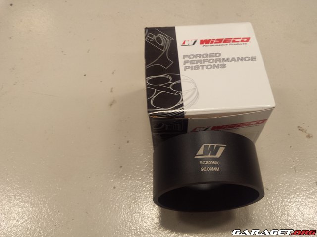

Wiseco kolvringskompressor
https://www1.garaget.org/gallery/images/26/25778/25778-bf5bb25c60c0bad976ebb0e35353d5bf.jpg

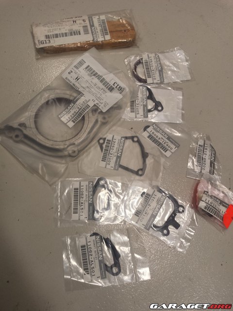

Nissan OEM packningar, kedja och packboxar

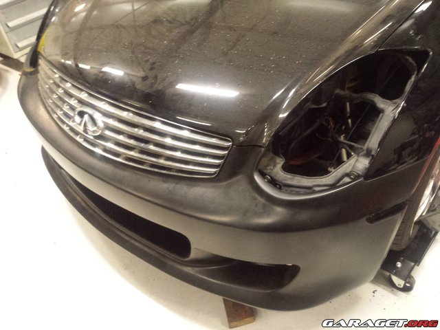

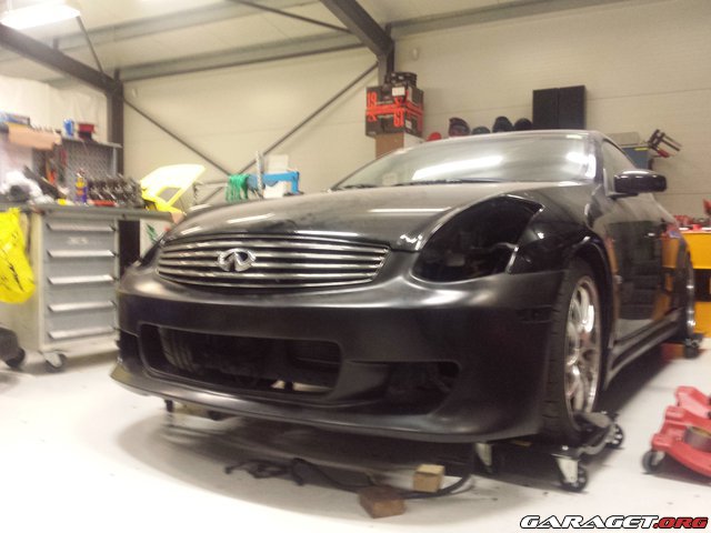

Nu e fronten monterad.. lite spacklingsjobb sen är den redo för lack smile
https://www1.garaget.org/gallery/images/26/25778/25778-dc6af3c831659a58d9b7a68fecca741a.jpg
https://www1.garaget.org/gallery/images/26/25778/25778-bf6f6e72f7b8edd1aa384e51bae54c31.jpg
Och nu ska jag ner och fortsätta i garaget..

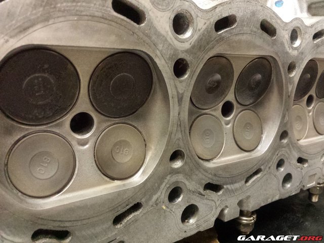

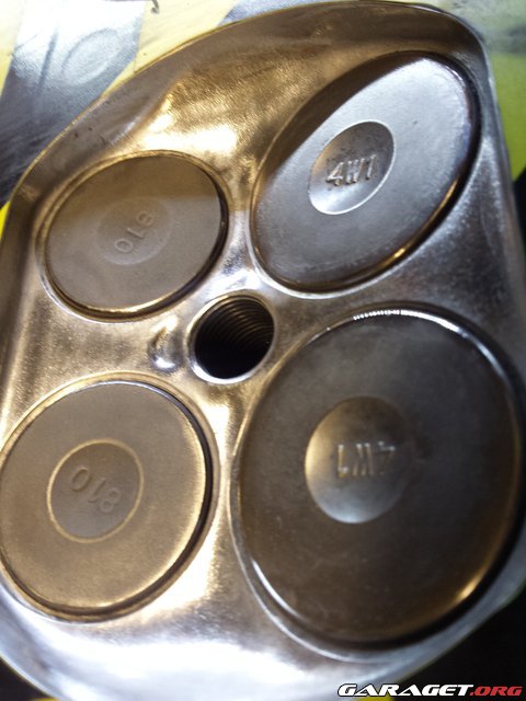

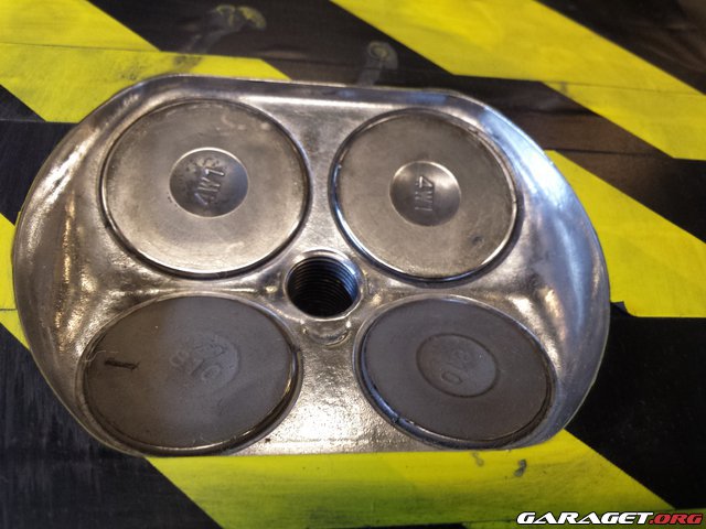

Igår så blev det att rengöra topparna från sot.
Dom var helt svarta i förbränningskammarna.
Köpte Mr Muscle Ugnsrengörning smile Lät de sitta 30 min sen borstade jag av allt med en liten mässingsborste.
Men man får vara försiktig för aluminiumen blir mörkare där man har lagt på rengöringen..
så här blev det.
https://www1.garaget.org/gallery/images/26/25778/25778-49e1679e5bc5ce5000b87fd4df606d1c.jpg
och idag ska jag börja högglanspolera förbränningskammarna smile

Polerade förbränningskammare
https://www1.garaget.org/gallery/images/26/25778/25778-ae926af2230010963f4fd55cc68d3377.jpg

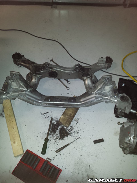

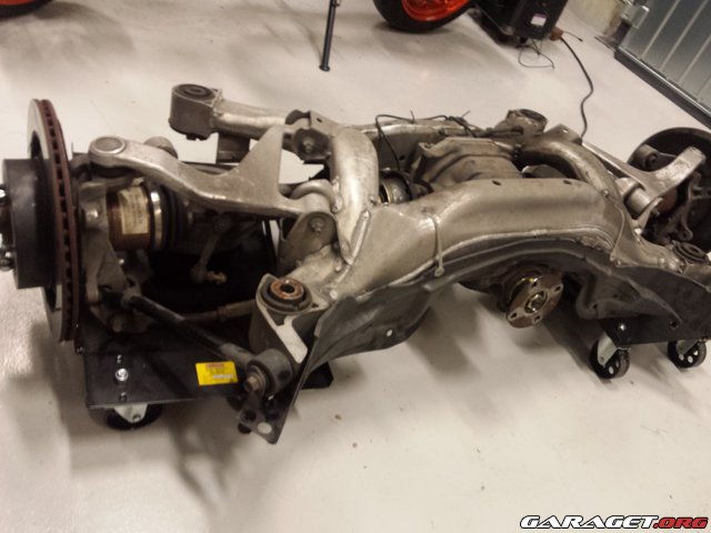

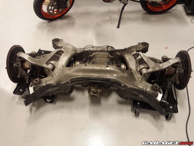

rev även ner hela bakvagnen smile tänkte pressa ut bussningarna idag..
https://www1.garaget.org/gallery/images/26/25778/25778-52c80fdcdb2ea21a3cd8902b9f32e2de.jpg
https://www1.garaget.org/gallery/images/26/25778/25778-221c47955b26592076765ca66f61c990.jpg
https://www1.garaget.org/gallery/images/26/25778/25778-7a7c76c8c118e24d56f0a5d546ba3b00.jpg

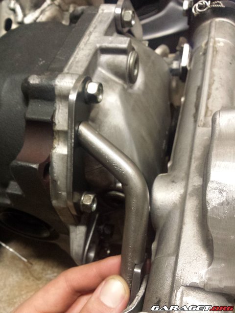

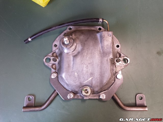

Provmonterade den nya diffen.. fick modifiera lite.. men nu passar den smile

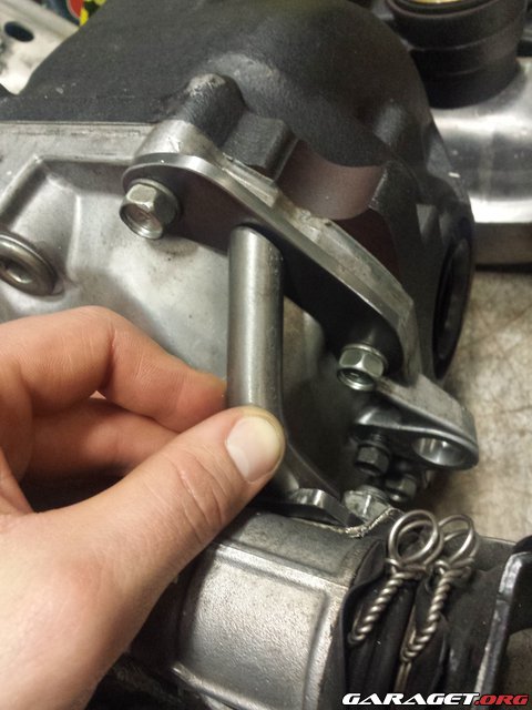

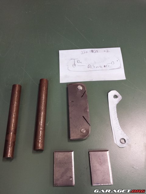

Bygger solida diff strävor :-) måste få stopp på hjulhoppet..
https://www1.garaget.org/gallery/images/26/25778/25778-f1157dcff23ad4d73a33c87321499360.jpg
https://www1.garaget.org/gallery/images/26/25778/25778-fde0005f293bb60a1b98d568ddb9a662.jpg
ska svetsa ihop dom ikväll :-)

Snart klara..
Svetsar och lackerar dom imorgon :-)
