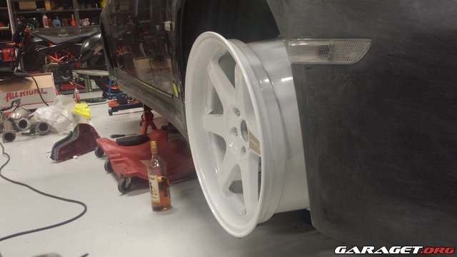

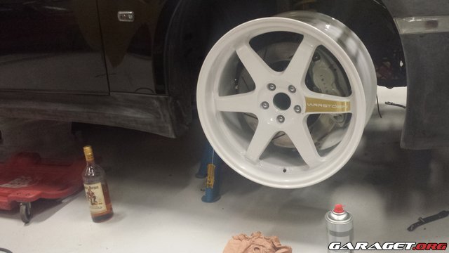

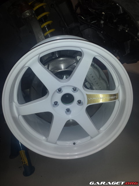

Så här ser fälgarna ut nu
https://www1.garaget.org/gallery/images/26/25778/25778-e48caf8aa097bc99c21f8ef7a2b2c1bf.jpg
https://www1.garaget.org/gallery/images/26/25778/25778-d882ee4c5e113330cf7b736ca6343193.jpg
https://www1.garaget.org/gallery/images/26/25778/25778-70b7d21a53fac1b58d7a04590bc63ab4.jpg
Tysken35 skrev:
Varsågod    lycka  till  med  bygget
Tackar tackar
105 Inlägg
10 april 2015
#342
Dricker du Morgan när du skruvar wink

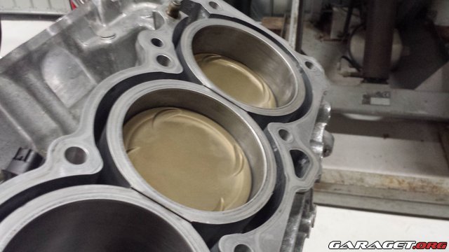

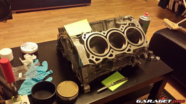

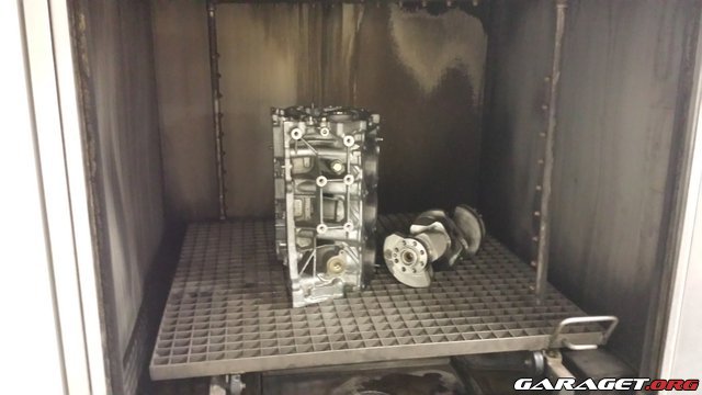

Nu är blocket borrat och honat och veven är balanserad och polerad big_smile
Så det fick sig en hetvattenstvätt igår.
https://www1.garaget.org/gallery/images/26/25778/25778-d5cacfd36a1ec37aae2e79bff0ca667e.jpg
Sen plockade jag upp allt I lägenheten för att ha en bra temperatur i blocket när jag slipar in kolvringarna. smile
https://www1.garaget.org/gallery/images/26/25778/25778-216693b2e4e1f9573cffb8e05ddd6435.jpg
Men nu till det jobbiga.. Arias rekommenderar större ring gap på toppringen än den undre.. :S
Och så jag har lärt mig så ska man ha mindre på övre och större på undre .. för att där inte ska bildas tryck i mellan ringarna och få så kallat "Ring fluttering" för det sliter upp ringlandet.
Senast redigerat av _Dolle_ (18 april 2015)
Hej! Riktigt trevlig tråd du har! har följt den länge nu smile Du har helt rätt med ring gapet, den undre ska ha ett större gap en den övre, tycker att det borde ha stått vilket ringgap som rekommenderas i ditt specsheet som kommer med kolvarna.

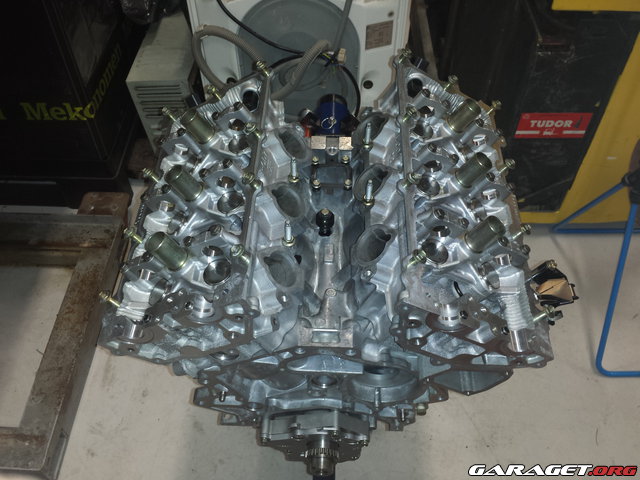

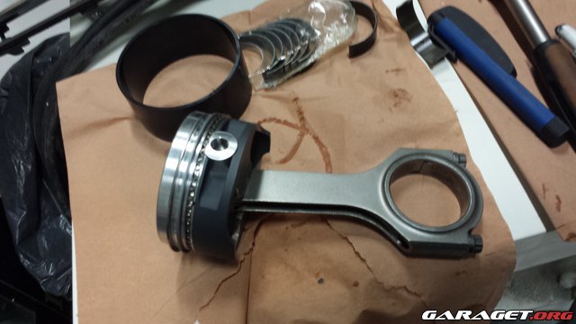

Nu e bottendelen klar smile
https://www1.garaget.org/gallery/images/26/25778/25778-8c98b6d39f5974fd2840224f1720905d.jpg
https://www1.garaget.org/gallery/images/26/25778/25778-118b85d583a1f22434a602aa14838274.jpg
https://www1.garaget.org/gallery/images/26/25778/25778-dbe2f30e40e414b7b47d6ca878d6c311.jpg

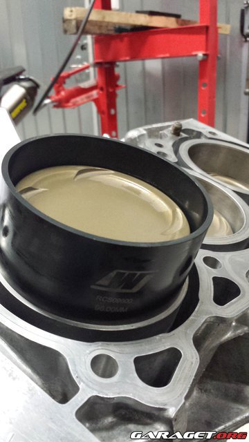

Bästa kolvringskompressorn!! slippa det skitet man spänner in.. Ringarna hoppar inte ut o man riskerar inte att skada dom.. smile
https://www1.garaget.org/gallery/images/26/25778/25778-d086d4a8b42c8ff7edcc96ec0ebe9196.jpg
https://www1.garaget.org/gallery/images/26/25778/25778-1699d6dbc4d3673f51b6007faae2fc55.jpg
Och imorgon åker topparna på efter att dom har fått sig en hetvattentvätt... smile

Jag fick mail från arias idag och dom rekommenderade större på undre än övre.. men på deras spec sheet som följde med så stod där tvärtom. Så la gapen på 0.55mm på övre och 0.65 på undre ..

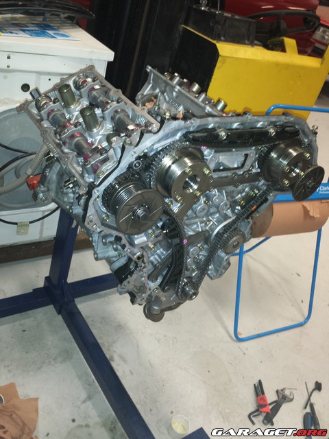

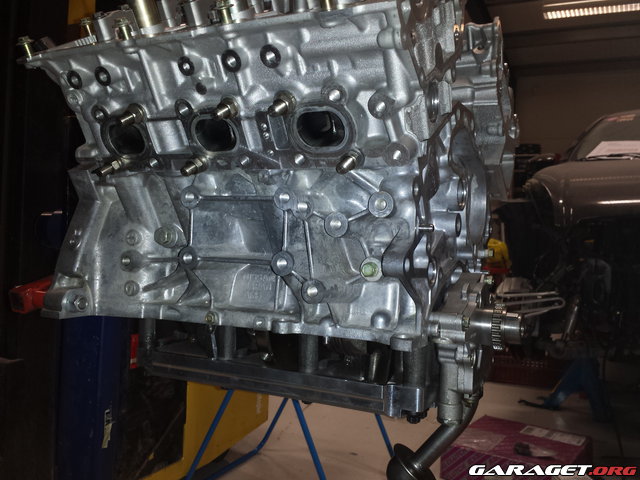

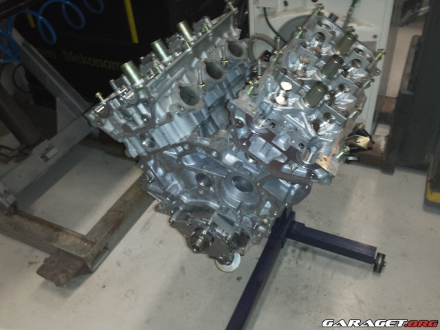

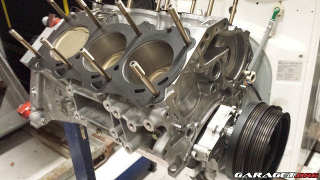

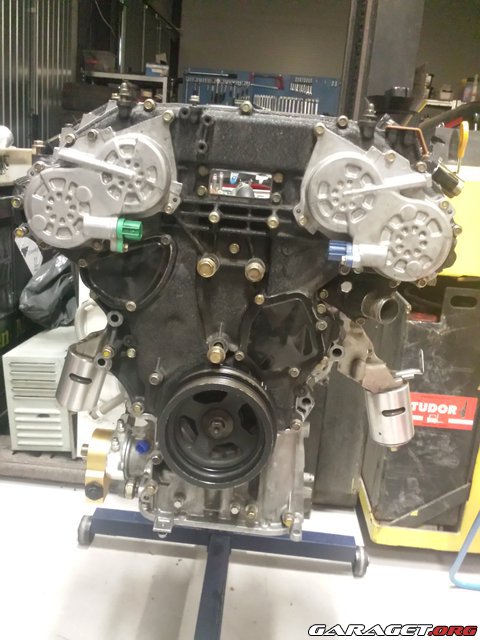

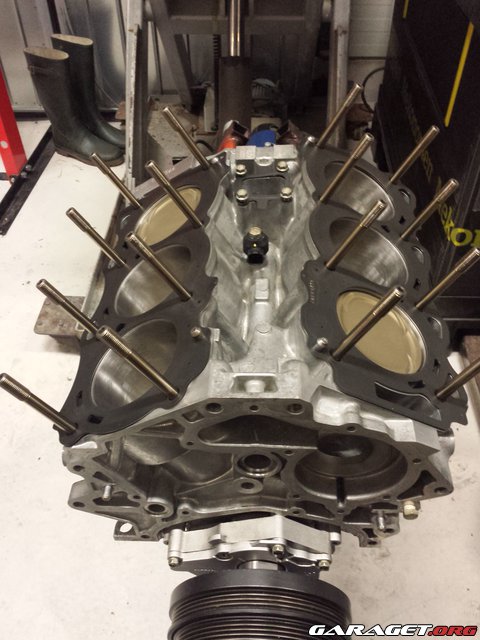

nu e topparna på
https://www1.garaget.org/gallery/images/26/25778/25778-d1184abefdc419cbc42bc52ac8d32d2f.jpg

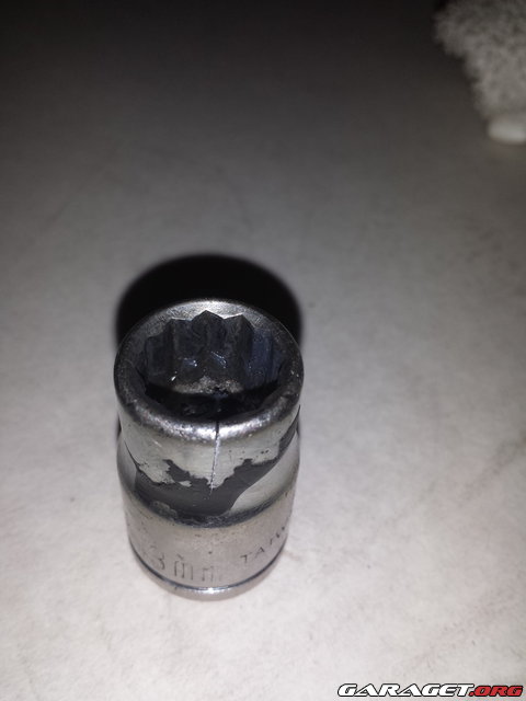

blev lite fuktig i byxorna när hylsan gick sönder.. trodde jag drog av en Arp pinnbult... hylsan tålde inte 126 nm..
https://www1.garaget.org/gallery/images/26/25778/25778-3fa4344ffb3ecaa1cc661a938f5061b4.jpg..
https://www1.garaget.org/gallery/images/26/25778/25778-6f6ecdedb03324db8c25261f020d7a68.jpg
https://www1.garaget.org/gallery/images/26/25778/25778-318f34f15258f878e18a0e2331a4186a.jpg
kamkedjor på
https://www1.garaget.org/gallery/images/26/25778/25778-806e7d28ca54b77f47b4282b91ac390a.jpg
Nästa vecka kommer mina EGT givare.. sen åker motorn i smile

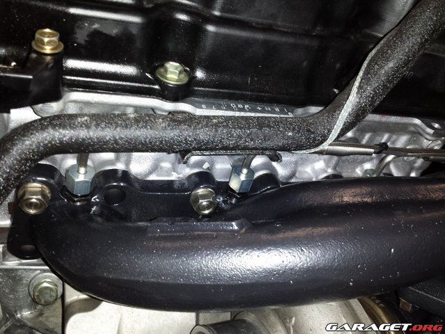

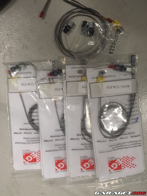

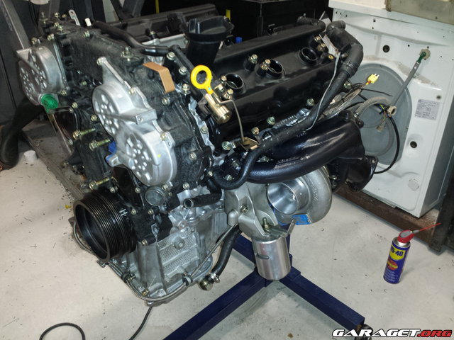

Fick mina EGT givare i fredags
https://www1.garaget.org/gallery/images/26/25778/25778-460780ee32f6e280bd1ac0f842543784.jpg
så här såg motorn ut då
https://www1.garaget.org/gallery/images/26/25778/25778-5a7aabe3e7e273f9150b19e093bd3bd7.jpg

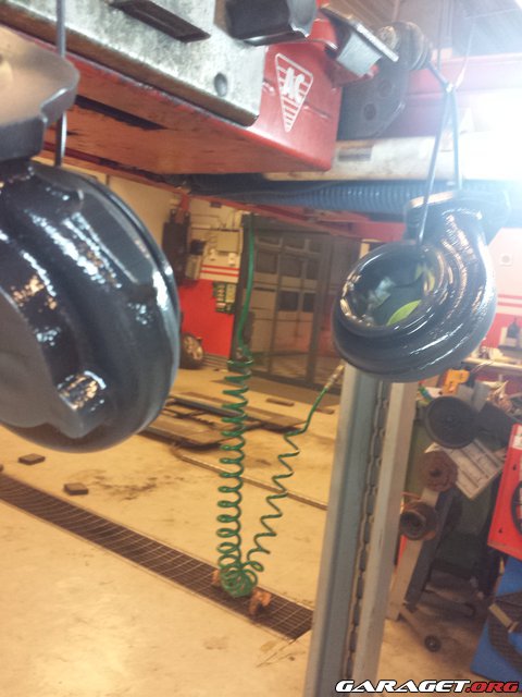

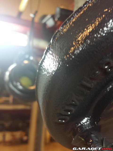

Sen blästa o coata grenrör och avgashus smile blev riktigt bra ! Techline Turbo X
https://www1.garaget.org/gallery/images/26/25778/25778-9443742ca0e85a1c3960644f89bf6d6a.jpg
https://www1.garaget.org/gallery/images/26/25778/25778-121a35c60d71616910e735800e119bfe.jpg

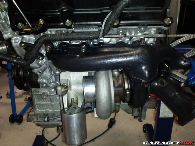

här e ena grenröret monterat.. men ser även EGT givarna där smile
https://www1.garaget.org/gallery/images/26/25778/25778-bbb300242b60acc0a25c46363b6aa287.jpg
här ser man turbon med smile
https://www1.garaget.org/gallery/images/26/25778/25778-1a17ae2a275108309b849f2f2b60c872.jpg
https://www1.garaget.org/gallery/images/26/25778/25778-e1ac715a511b7376100de022769ca428.jpg
Nästa helg åker motorn i bilen smile sen blir det väl uppstart i veckan där på..
