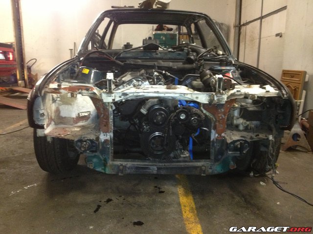

https://www1.garaget.org/gallery/images/177/176687/176687-df9f2e5df3f9c776c3906c22bd548eea.jpg
Hämtade 525 motorkuddar, ställde ner motorn men insuget tog i huvudbromscylindern trotts att insuget är urjackat för att passa på original bromcylindern. Men de få bli lite mera moddningar big_smile fick dit motorn men de va vääääldigt tajt.

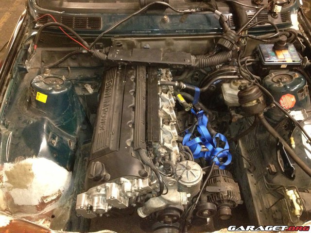

https://www1.garaget.org/gallery/images/177/176687/176687-70c39c9757653dde7aed5fabfc43ba02.jpg
Motor o växellåda nere nu smile var tvungen att plocka insuget för att den skulle komma i ordentligt. Gjorde en väldigt trevlig test ikväll med, original e30 växellådsfäste passar bulton på ZFen big_smile

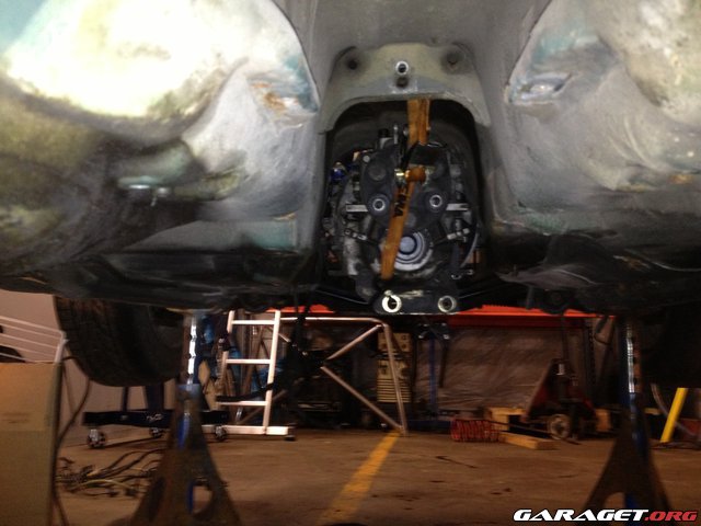

https://www1.garaget.org/gallery/images/177/176687/176687-318226810352ae32349f00e77ecbcd85.jpg
https://www1.garaget.org/gallery/images/177/176687/176687-3339e2139be77c05e287d2ba191933e8.jpg

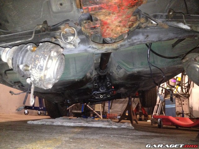

https://www1.garaget.org/gallery/images/177/176687/176687-215eb1150a01fe8fbf231b502222db5d.jpg
Fixade en 328a kadan och min gamla rasade diff från 327an jag hade big_smile
Allt passade och nu är hela drivlinan klar, nu kan jag lägga mera tid på allt de andra som är kvar innan lack.

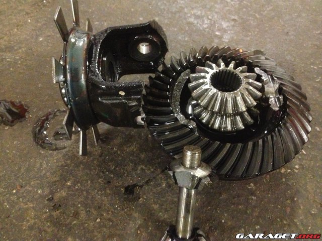

Jag viste att den gamla diffen va kass men att de var ett generalras jag lyckats med de trodde jag inte big_smile
https://www1.garaget.org/gallery/images/177/176687/176687-0ce0962781b170c495d4e9d84ad2bd58.jpg
Så såg de ut när jag fick den big_smile humor!

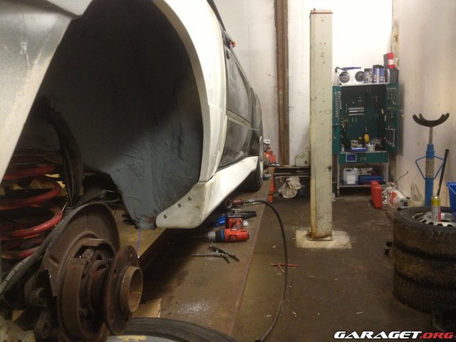

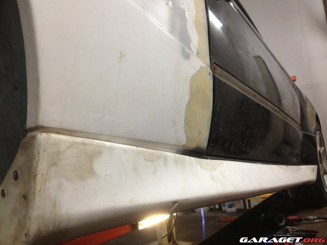

https://www1.garaget.org/gallery/images/177/176687/176687-0c15d9a150dd550da79183fa0e98b45e.jpg
Äntligen fick jag tiden till att åka till garaget smile varit mycket med husrenovering nu.
Fick dit kjolen o passade in allt så de passade helt okej, resten få jag ta o spackla upp med glasfiber. Andra sidan är kjolen 15 mm för lång så den få jag kapa o plasta ihop. Bilder kommer även på de när jag börjat smile!

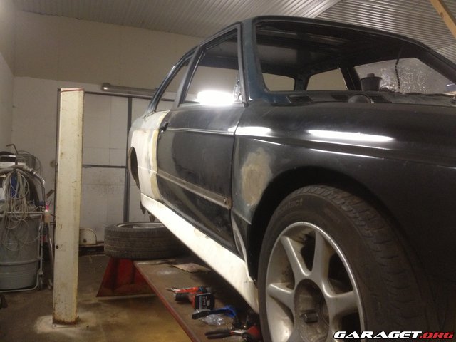

https://www1.garaget.org/gallery/images/177/176687/176687-53a815f8d417bb473d09498f770a0d7c.jpg
https://www1.garaget.org/gallery/images/177/176687/176687-5521b3ae2fad77d12fa906edf655d014.jpg
