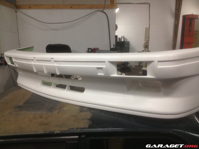

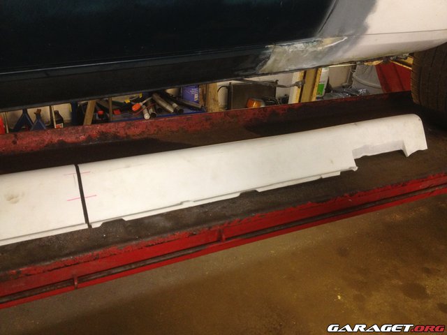

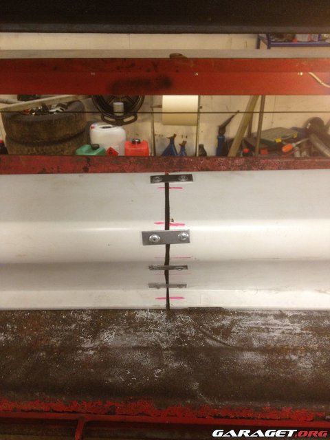

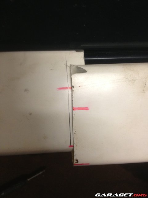

Idag var jag i garaget o kapade kjolen smile
https://www1.garaget.org/gallery/images/177/176687/176687-e59e0dd26036fb6463a59982d28906f7.jpg
Som ni ser. Lite väl bra längd på kjolen. Fick kapa ca 17mm
https://www1.garaget.org/gallery/images/177/176687/176687-df536797faa99f4aa008427c0f7c6fda.jpg
Kapad och snart plastad igen  smile ! Satte fast den med proppnit så länge smile

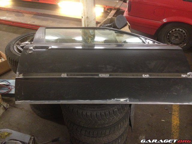

https://www1.garaget.org/gallery/images/177/176687/176687-197c0aea8c3078bedfd3b7f1d39d1ca5.jpg
Började lite på nya dörren idag med smile svetsade igen hålen till dörrlisten och spacklade grovt en gång smile slipade bort den lilla ytrosten som va där smile

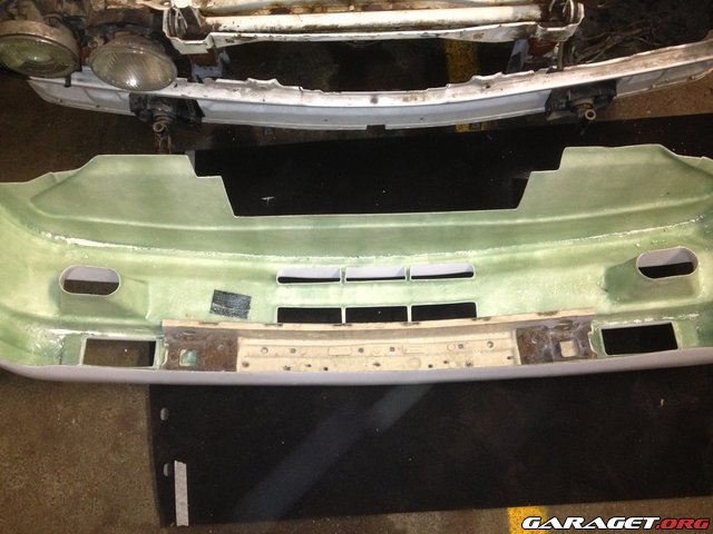

https://www1.garaget.org/gallery/images/177/176687/176687-f5e47699b1ab42178ed2595b987a2b94.jpg
EVO 3 fronten har kommit nu, direkt från acm  big_smile blir även kolfiber DTM på sen smile

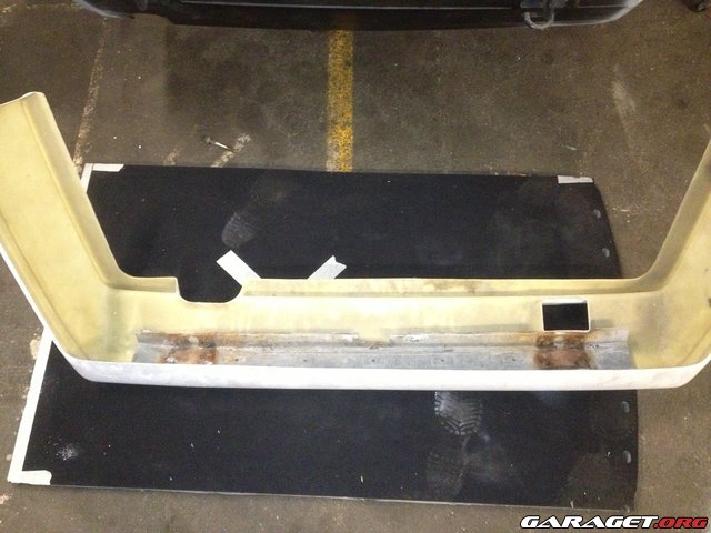

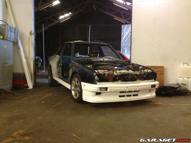

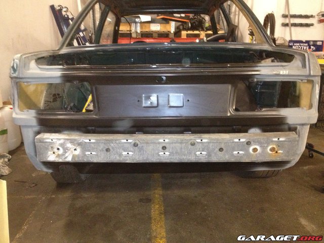

https://www1.garaget.org/gallery/images/177/176687/176687-0a3f655a6e52091d23e99d3eeda15042.jpg
Krockbalken fick jag kapa lite, men jag behöll original infästning

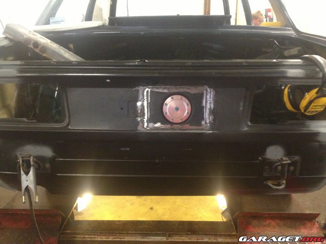

https://www1.garaget.org/gallery/images/177/176687/176687-43561f2552a6e0b813e8a9d7ce8d20bd.jpg
Tanklocket som kommer att hamna under nummerskylten smile nu återstår de bara infästning front o bak och plocka ur motorn igen och skotta rent i motorrummet sen är de LAAAAACK big_smile

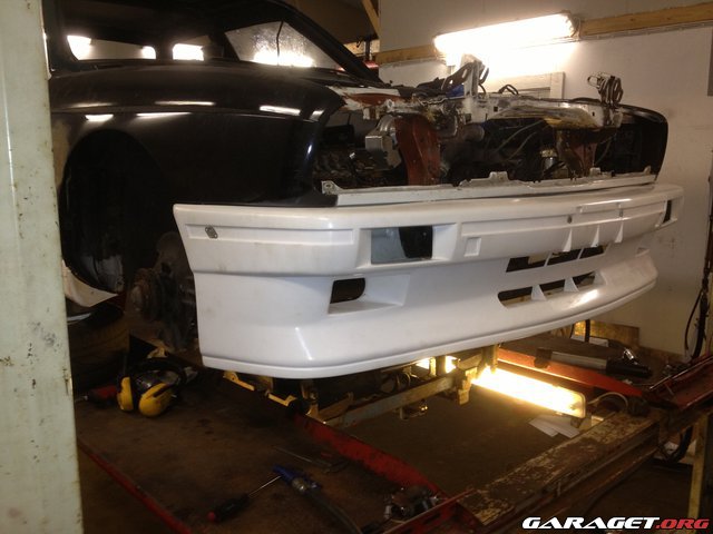

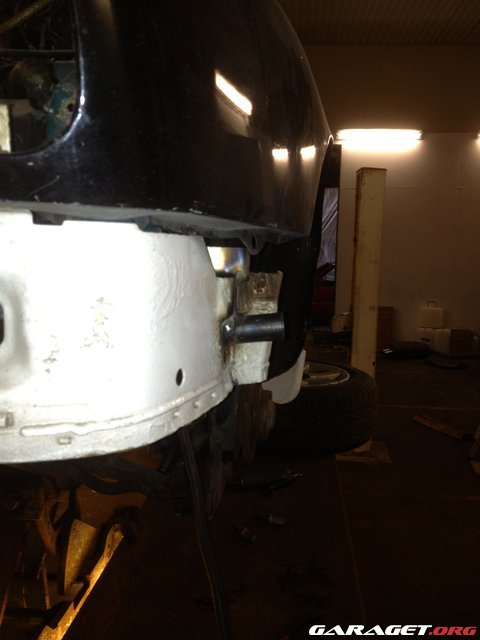

https://www1.garaget.org/gallery/images/177/176687/176687-afac30da98b9b9807c77434caa1e7579.jpg
Infästning till kjolen fram smile

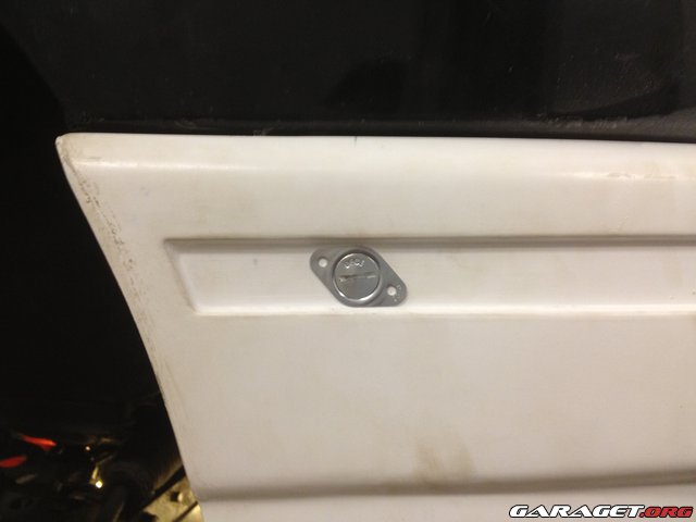

https://www1.garaget.org/gallery/images/177/176687/176687-5e92b352127bb53af5a3f8abeaeb8911.jpg
Sådär, nu sitter den fast smile bara bak kjolen kvar nu sen är de lack big_smile
https://www1.garaget.org/gallery/images/177/176687/176687-1dcba089593022885295145d11d72b9c.jpg
Tycker denna sorten av infästning är smidig och jävligt snygg

Smart med infästningen och jävligt coolt med tanklocket smile
Ja de kommer nog se bra ut smile ska sätta en magnet och ett gångjärn på nrskylten, blir som på en gammal amerikanare. smile

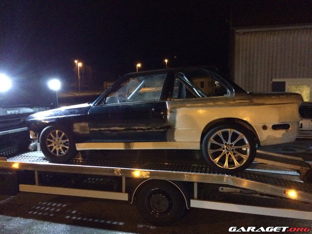

https://www1.garaget.org/gallery/images/177/176687/176687-14aada813ff2e7b6d9820c14aa75fb0c.jpg
Igår kväll åkte bilen ÄNTLIGEN iväg till lack. Skulle egentligen ut i oktober men som alla andra lackerare så är dom inte så snabba..... Men nu är de äntligen igång, längtar redan tills jag få hem bilen igen !!!!!!! big_smile

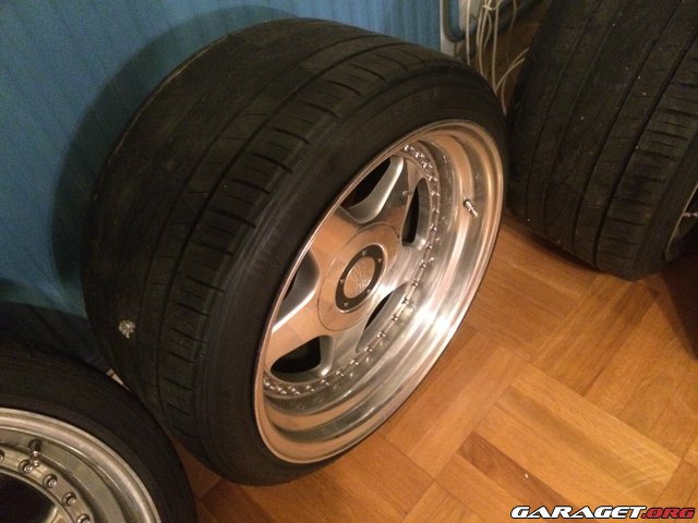

https://www1.garaget.org/gallery/images/177/176687/176687-488ea66076857c2ada6bcc5301a635a9.jpg
Fått tag i en uppsättning OZ FUTURA ! 17".  8,5" fram och 10" bak  big_smile kommer nog bli jävligt gott stuk wink
