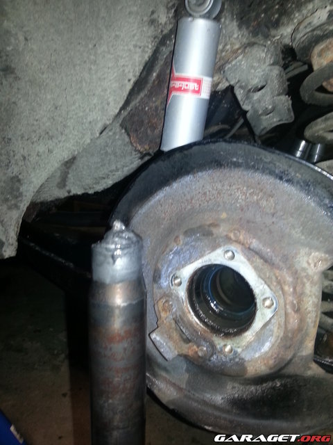

slutade med en brusten drivaxel.

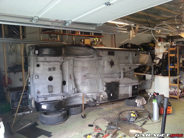

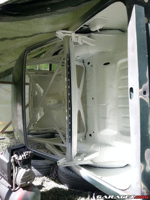

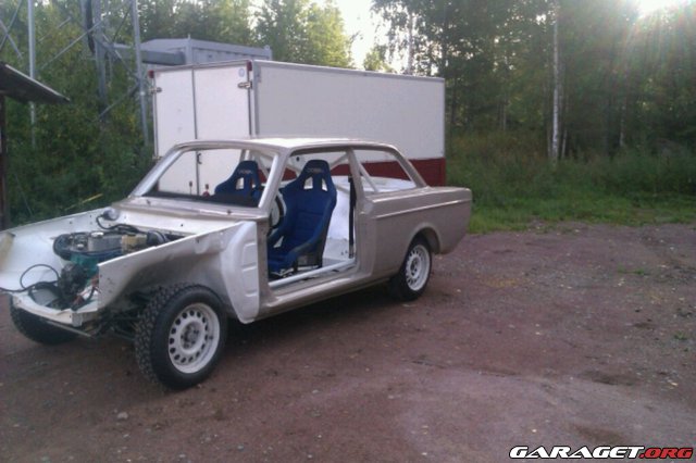

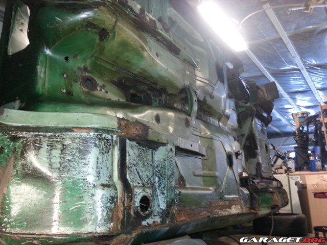

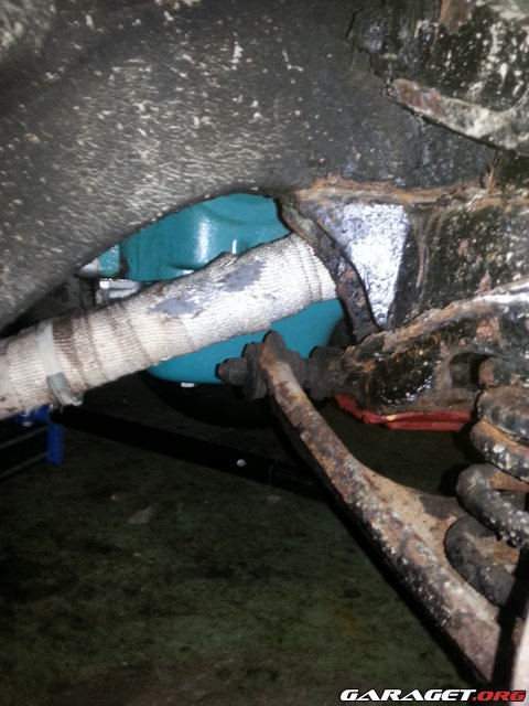

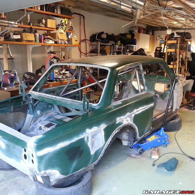

spårade ur och fick för mig att skrapa den under och laga rost.
https://www1.garaget.org/gallery/images/123/122865/122865-de9fd04de401499edeab1ff4b84de443.jpg
hyfsat färdigsvetsad under
https://www1.garaget.org/gallery/images/123/122865/122865-43fba98efe0fb33bd0b23cf1f5395762.jpg
fått i en folkracebur och lagat mer rost.

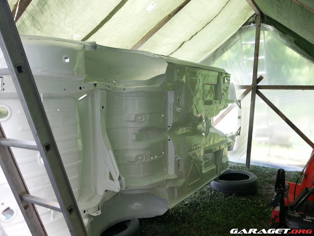

nymålat under och inni med industrifärg.https://www1.garaget.org/gallery/images/123/122865/122865-f36d9f0885c0f2bbc981ee1b5ae6440b.jpghttps://www1.garaget.org/gallery/images/123/122865/122865-21486093657beec1c595d68707e06f3b.jpg

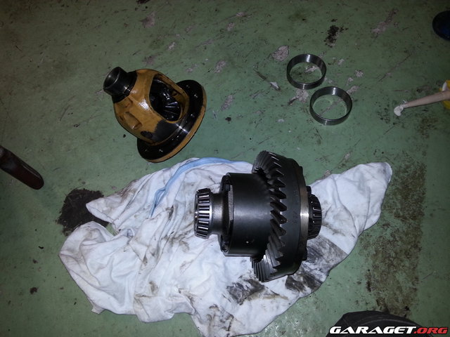

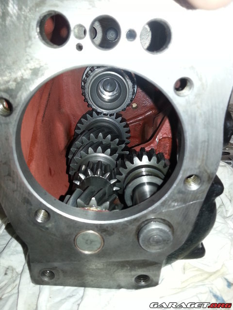

även skaffat en gammal tätstegad låda som jag ska plocka i det nyare m40husethttps://www1.garaget.org/gallery/images/123/122865/122865-d233d85d0a4aa91fee6e87d12ef86f17.jpgfick modifiera lite och svarva en bussning till bottenstocken som tydligen hade lite mindre diameter på de äldre lådorna, nu är utväxlingen 2,46 på ettan. hoppas det kommer fungera bra med 4:88 i bakaxeln.https://www1.garaget.org/gallery/images/123/122865/122865-6304ddefafdea50ce2c2e5dfedbe4588.jpgrattstången är även den under modifikation för att halvera rattvarven, bör bli ca 2,4 varv från höger till vänster och något mer tyngstyrd;)https://www1.garaget.org/gallery/images/123/122865/122865-bd2b7ff533a6db1577cdebae170913ff.jpg
tänkte prova med torsendiff och slänga svetsdiffen i skrotbingenhttps://www1.garaget.org/gallery/images/123/122865/122865-4c287400d445d025509bb4c704b0ed19.jpguppmålad bakaxel med justerbara momentstag och rätt hårda bussningarhttps://www1.garaget.org/gallery/images/123/122865/122865-a61b46e805ba7c6d823550b8c7fb3a21.jpg

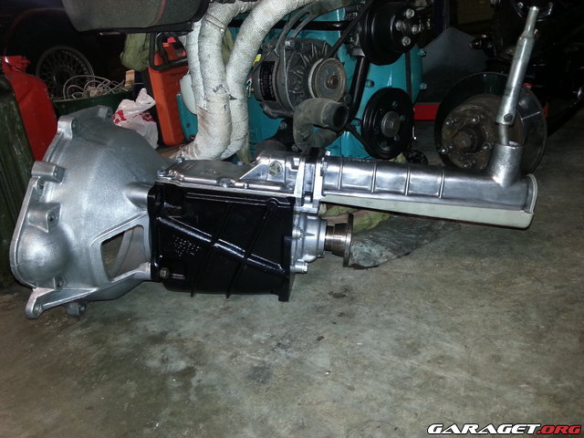

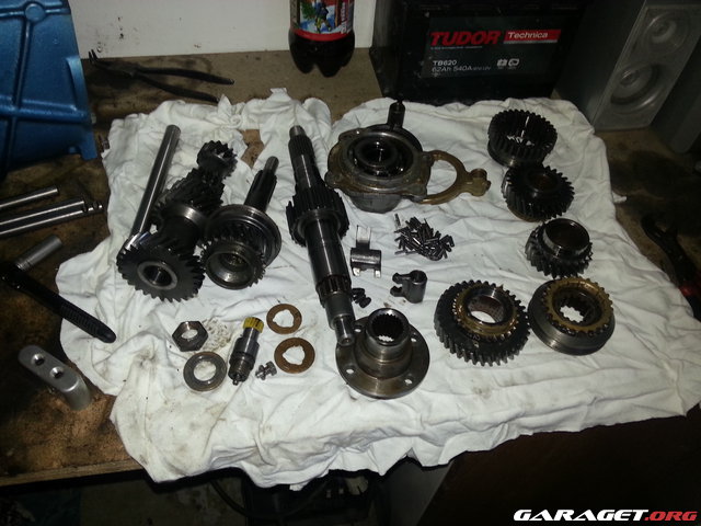

växellådan så gott som klar för montering
https://www1.garaget.org/gallery/images/123/122865/122865-9e65e86ee1e22447394d1fe193fee114.jpg

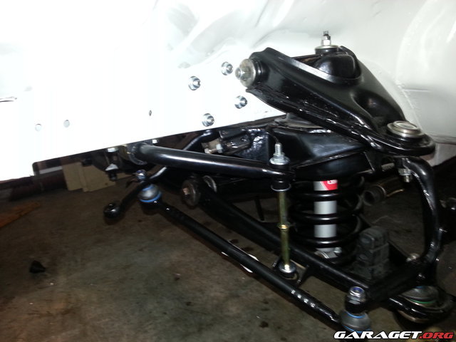

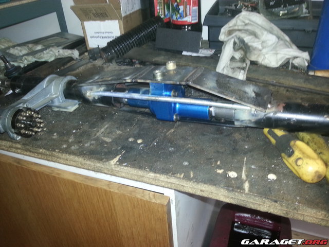

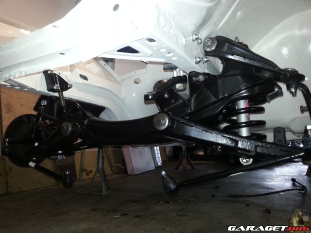

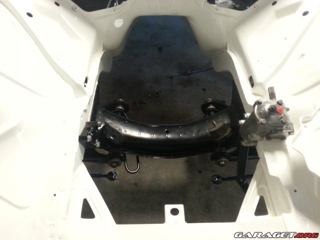

har även börjat montera framvagn och styrning. nyrenoverad orginalsnäcka får duga tills jag hittar en servosnäcka till vettig peng.
https://www1.garaget.org/gallery/images/123/122865/122865-e3fc47fe05d389e73adecdbb4eb62a00.jpg
tänkte prova med rätt hårda rallyfjädrar och kybdämpare till en början.
https://www1.garaget.org/gallery/images/123/122865/122865-e5df501f62ba93af02f1fa55b2de3223.jpg
monterat 1tums krängare i fram, tänkte köra orginal 240 i bak med lite spacers och se hur det fungerar.
https://www1.garaget.org/gallery/images/123/122865/122865-fa1b58f0a5e66a4752687f462ee77af8.jpg

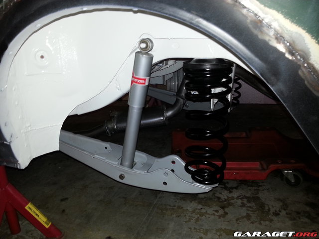

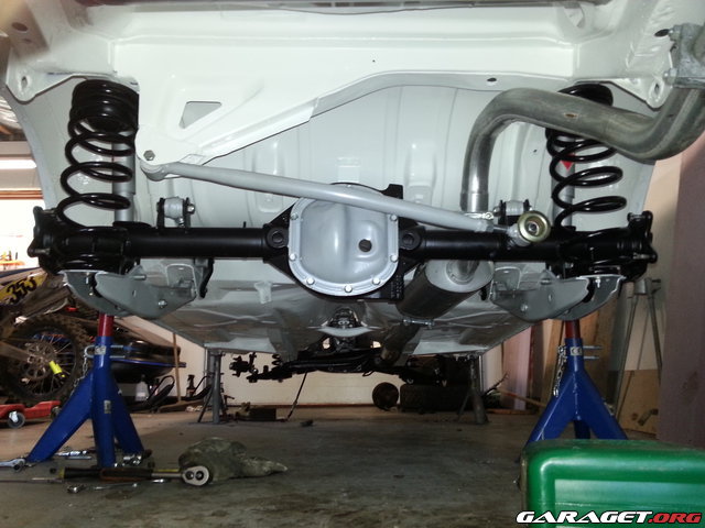

börjat att montera lite bakvagn oxå, hårda rallyfjädrar även bak men misstankar finns om att det kan bli lite väl högt. kan även skymta avgassystemet i bakgrunden.
https://www1.garaget.org/gallery/images/123/122865/122865-c00cbdb2dcb46255a5f5b4b4d7216408.jpg

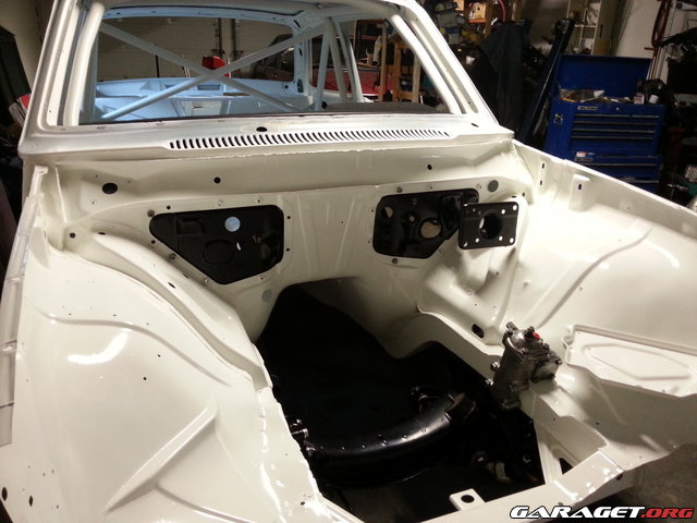

fått dit täckplåtarna i torpedväggen som vart på pulverlack.
https://www1.garaget.org/gallery/images/123/122865/122865-82e9ee3e04e0ce3c579e3cb8ccebcfff.jpg

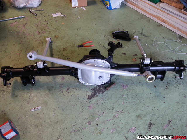

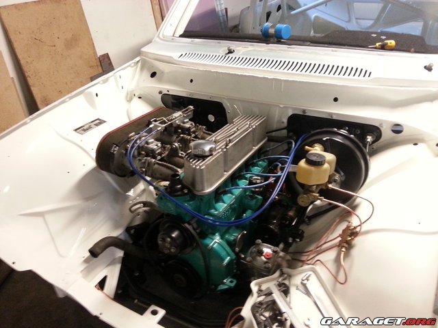

bakvagnen så gott som klar, även växellådan och avgassystem monterat. fattas lite bromsar för att få den på hjul igen.
https://www1.garaget.org/gallery/images/123/122865/122865-a6b4bde923ab9807477ad070e638f753.jpg
b20in fick inta position medans väntan på bromsdelar pågick
https://www1.garaget.org/gallery/images/123/122865/122865-06673fd479ed0028a89f5c1181d94c61.jpg

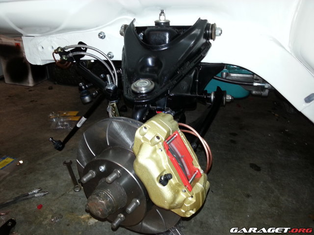

sådär, efter lite modifikationer så passade 240 oken rätt skapligt. beläggen vart redstuff.
https://www1.garaget.org/gallery/images/123/122865/122865-c612cf0dced2bd561ffab5cdc519c4d4.jpg

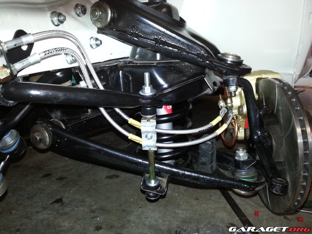

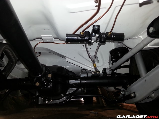

bromsrör och bromslangar dragna, det vart stålomspunna slangar från kg och nya infästningar frå n vp autoparts.
https://www1.garaget.org/gallery/images/123/122865/122865-77df4f595d67a98be432ab850db5f087.jpg

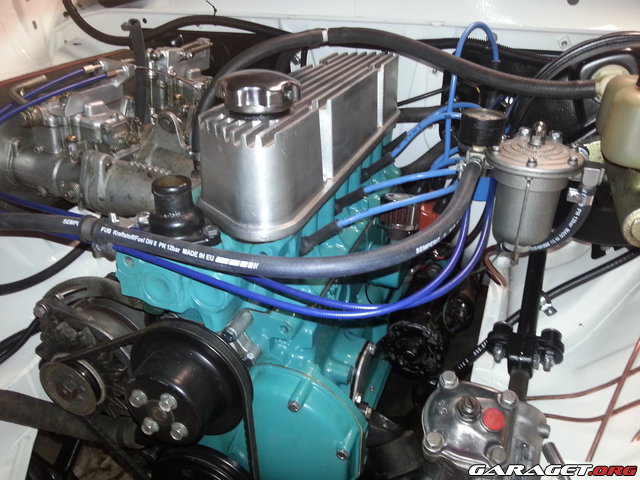

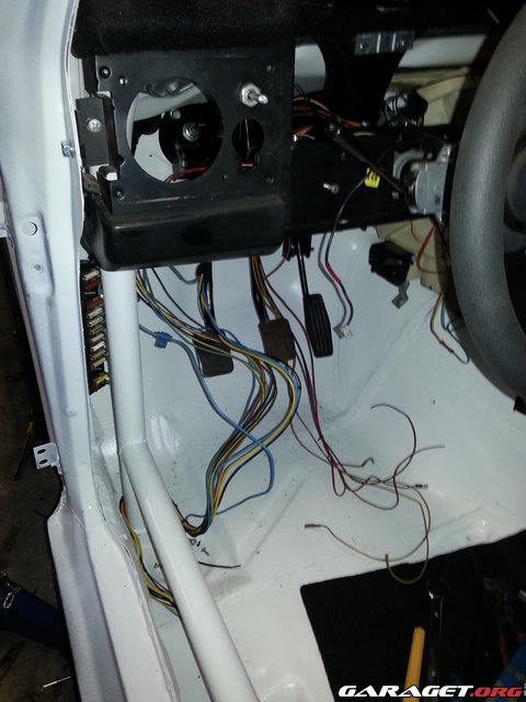

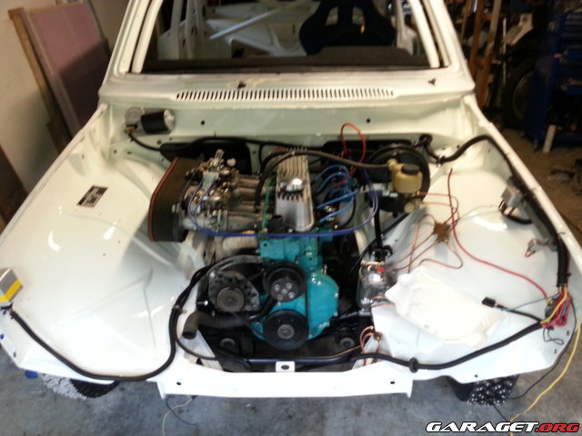

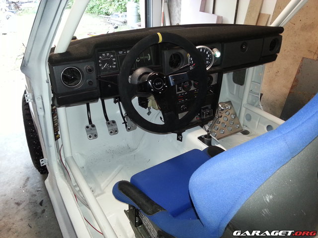

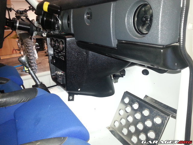

har börjat montera instrumentbräda och kabelhärva.
https://www1.garaget.org/gallery/images/123/122865/122865-bd70e654d09f756cf9456271847e3e3a.jpg

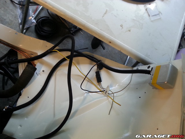

börjat sprätta kabelhärvor och rensat på onödiga kablar.
https://www1.garaget.org/gallery/images/123/122865/122865-d10a9847453997a5cc59388841086554.jpg
börjat få ordning på kablar och klätt det mesta med ny slang.
https://www1.garaget.org/gallery/images/123/122865/122865-8eb76250e5be2fdceba3111f8dbcb1e8.jpg
en bild på interiören som den såg ut då
https://www1.garaget.org/gallery/images/123/122865/122865-78b142b659699c7af5eb8c49ef5e8f6c.jpg
suddig bild på mutorrumm4et när elen nästan är färdig.
https://www1.garaget.org/gallery/images/123/122865/122865-93b696f4dfc71198245fe158c081b18a.jpg

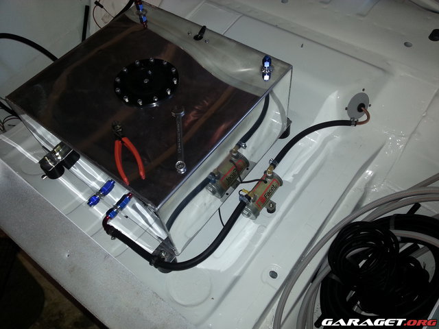

fått hem tanken så jag har kunnat montera bränslepump och dragit soppaledning.
https://www1.garaget.org/gallery/images/123/122865/122865-00edaf6926fd02f7254e3763fef3c77a.jpg

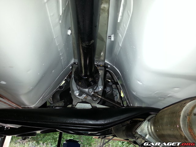

kardanaxel monterad, har inte gjort något mer än att blästra av och målat den.
https://www1.garaget.org/gallery/images/123/122865/122865-0d19eb4191ac79c6b09f72c61b54472e.jpg
bromsreducering samt bakre kardan med rostiga skruvar..
https://www1.garaget.org/gallery/images/123/122865/122865-133403250783b6fe05b5f6bb952be81d.jpg

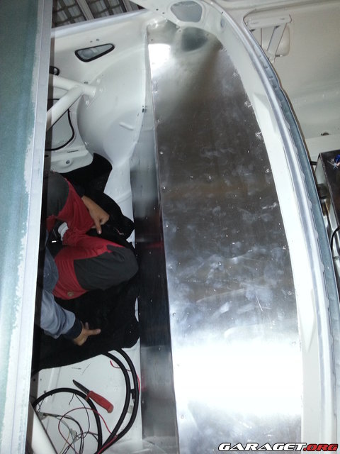

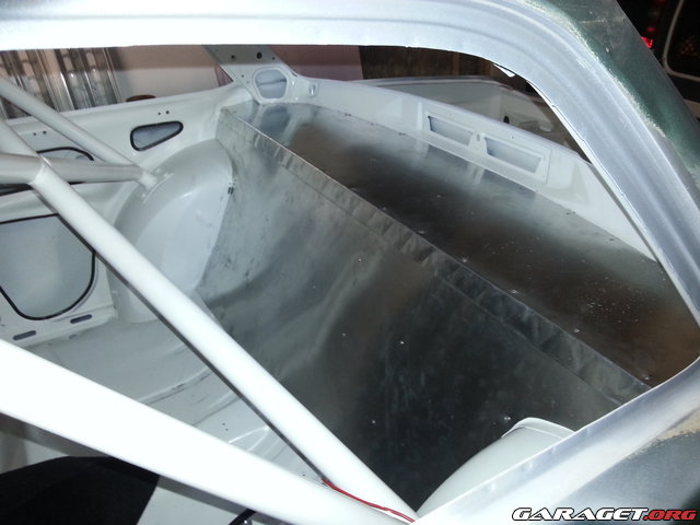

min snälla flickvän hjälpte till att bygga skiljevägg mot bagageutrymmet.
https://www1.garaget.org/gallery/images/123/122865/122865-6258b0ae4361af7d497ff7d74c4ceb1b.jpg

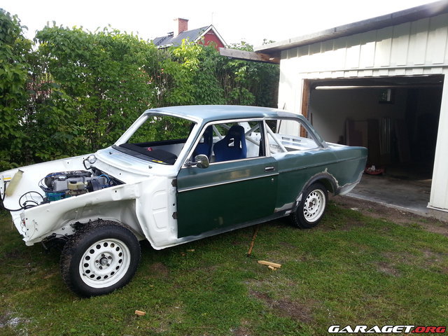

dörrar provmonterade och karossen redo för lackering.
https://www1.garaget.org/gallery/images/123/122865/122865-ff969ffe23fae0c455ab81ebe60923e4.jpg

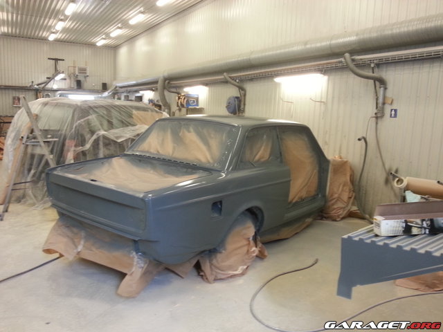

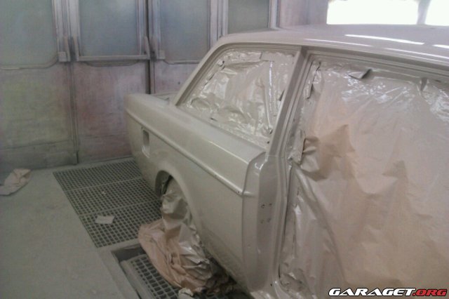

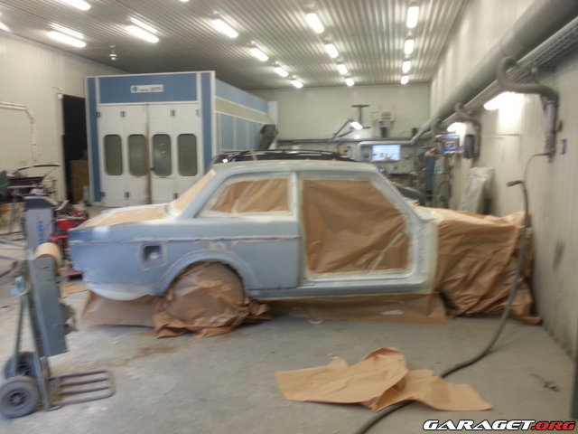

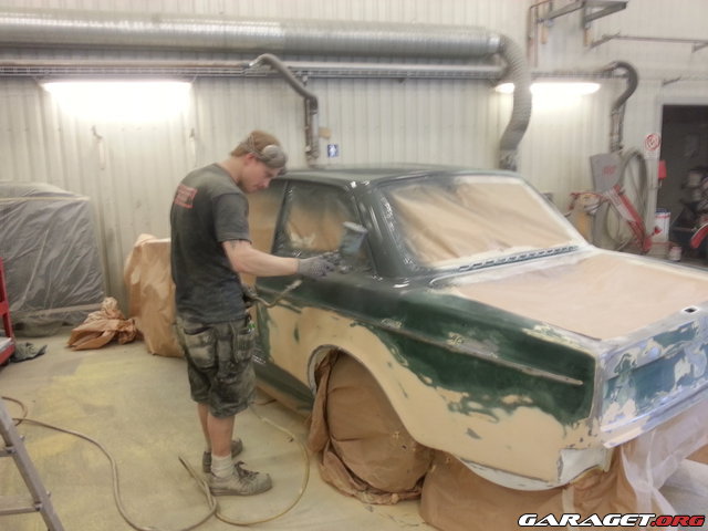

hos lackeraren. maskerad och redo.
https://www1.garaget.org/gallery/images/123/122865/122865-03532931b2060720d1b976d2c6657f42.jpg

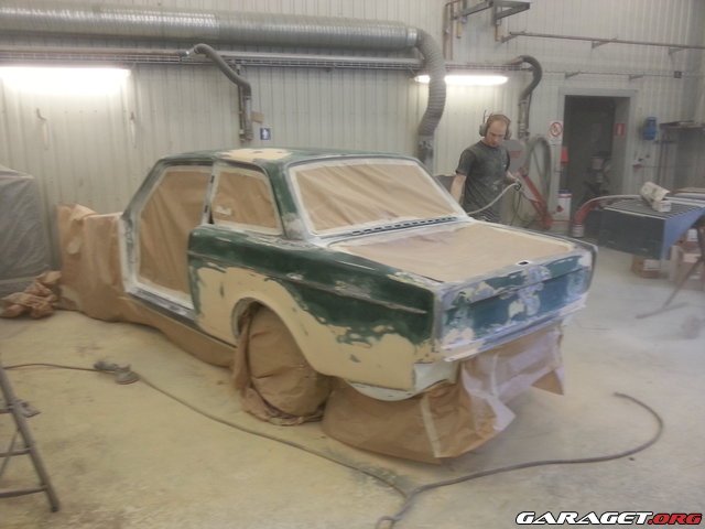

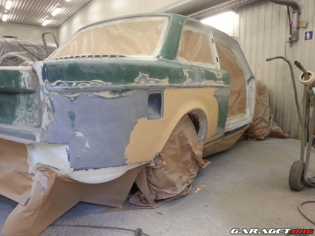

påbörjad spackling
https://www1.garaget.org/gallery/images/123/122865/122865-0ff49504f9610a99bf866d428374e35f.jpg
https://www1.garaget.org/gallery/images/123/122865/122865-5f2444f0f1a0dcb8dfc7ab2653a33b83.jpg
klar för slipgrund.
https://www1.garaget.org/gallery/images/123/122865/122865-d10008ee8c258eeab405f02946d99ca0.jpg
https://www1.garaget.org/gallery/images/123/122865/122865-65a67b0ef333203acedf6d8911e0db24.jpg
lite slipning sen mera grundfärg
https://www1.garaget.org/gallery/images/123/122865/122865-f956cb22289d93ddb3c9dbfbd1df61ee.jpg
pinfärsk topplack.
https://www1.garaget.org/gallery/images/123/122865/122865-caf722b759334ca33df5e7314aed9b65.jpg

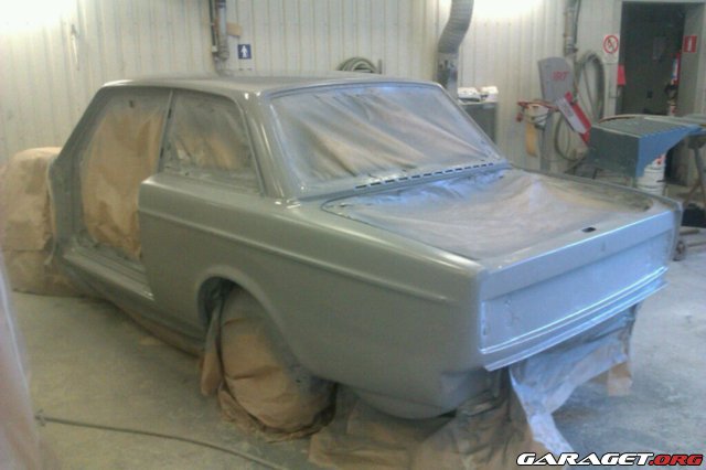

avmaskerad och redo för hemresa
https://www1.garaget.org/gallery/images/123/122865/122865-1c0bbbc888252cf0bec1162c705d7eda.jpg

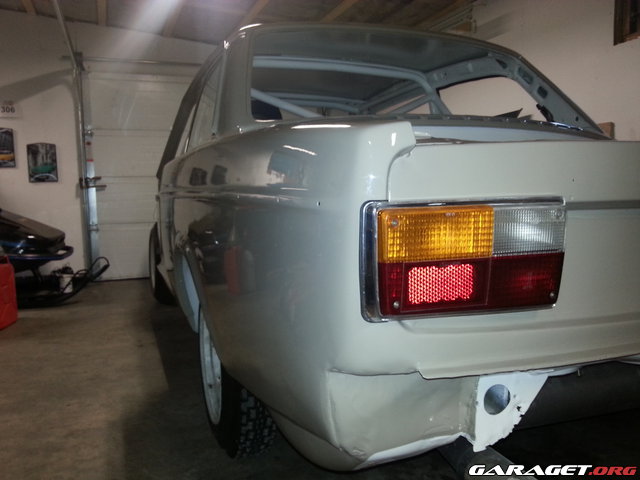

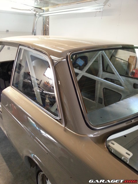

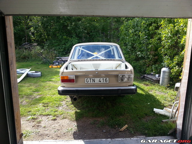

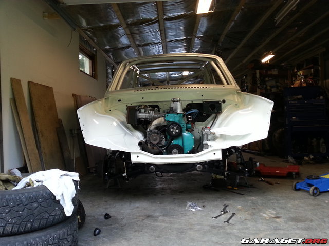

väl framme vid dagens datum ser den ut såhär, ena bakljusglaset saknas men fyndade ett på nätet som är påväg hem till mig. men den börjar se ut som en gammal hederlig volvo igen iallafall.
https://www1.garaget.org/gallery/images/123/122865/122865-d81a09626d5e71d4abcfcbbbd738d2ab.jpg
just nu väntar jag på lackering av huv, skärmar, front och dörrar. blästrade grejerna idag och fronten och en dörr fick följa med hem igen på lite rostlagning.

idag har det hänt lite igen. har svetsat den dörren som behövde lagas samt tanklocket som det var hål i.
samt fixat lite annat smått, som gaspedalen som hade lite tokig vinkel. slängde en kik på bältet oxå.

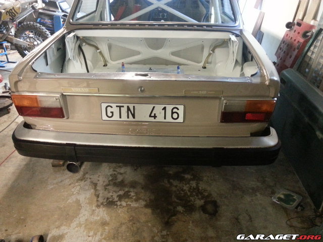

fick även hem den saknade baklyktan idag så den har monterats! nu fattas bara regskyltsbelysningen, jag saknar en hel och fin. någon som har att sälja?
https://www1.garaget.org/gallery/images/123/122865/122865-ae737f0162308b2b6683ccee7509957e.jpg

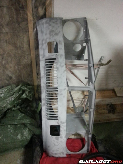

blästrad front.
https://www1.garaget.org/gallery/images/123/122865/122865-c1279d0a28c5c59cc0ab5ad1704755f5.jpg

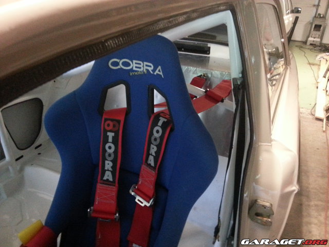

bältet povmonterat med öglor i hatthyllan, lutar åt det blir att komplettera med ett till rör i buren istället.
https://www1.garaget.org/gallery/images/123/122865/122865-7b433a684ee926c4fceb3cf04f9aec88.jpg

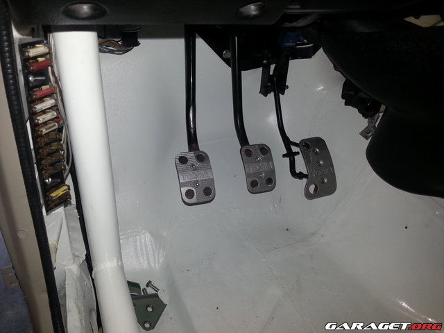

gaspedalen som fick en bekvämare vinkel och nivå
https://www1.garaget.org/gallery/images/123/122865/122865-b1a69fef5a10d9ea0602af684feaea6d.jpg
plastkåpa till mittkonsolen samt fotstöd inpassat och fastsatt.
https://www1.garaget.org/gallery/images/123/122865/122865-12d1292b6a2a05f6f083cb5a7786c46f.jpg

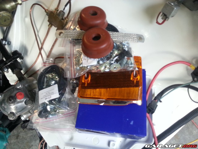

ett paket med skruv och grejer till front och skärmar.
https://www1.garaget.org/gallery/images/123/122865/122865-2b9c911bf17a0ca8cd8ed95b54a4cb5b.jpg

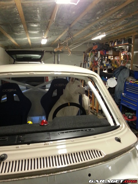

kvällens garagesällskap
https://www1.garaget.org/gallery/images/123/122865/122865-f9d66f76c7ecabb5d1818053fcb02028.jpg
