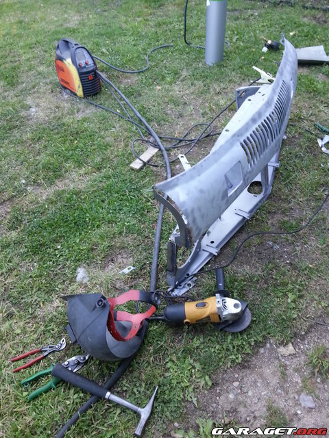

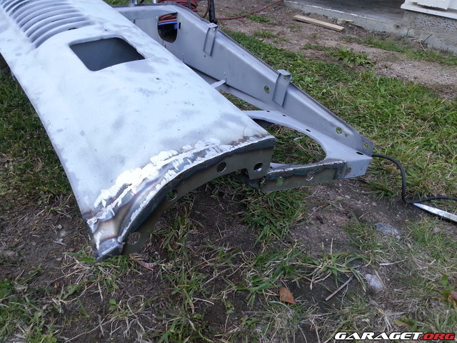

idag har det hänt lite igen efter jobbet.
rostlagat frontplåten så den är färdig för lackering nu, känns skönt.
höll till utomhus för jag vill ju inte ha rondellsprut på nylacken:)

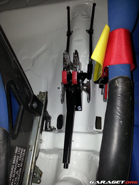

har glömt att lägga upp bild på handbromsen, som numera är mittmonterad!
https://www1.garaget.org/gallery/images/123/122865/122865-a7d2cb4308dad00eb2a4282c0fefa58b.jpg
eftersom bakaxeln är från en 240 så vart det busenkelt att andvända 240 wire och spak.

fina svetsar smile
137 Inlägg
5 september 2013
tack, man är ju inte direkt bra på att svetsa men den här svetsen funkar riktigt bra.

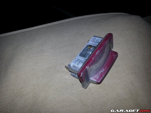

weho, en utav skyltbelysningen kom på posten idag, lite färgig men annars hel och fin. nu saknar jag bara en iallafall..

5 september 2013
vparts.se säljer ju nya för 90 kr styck. köpte mina där och de funka fint.
http://www.vparts.se/se/volvo-140-160/r … 0-260.html
Förövrigt härlig bil smile

tack för länken! som jag letat...
nu är 2 nya beställd iallafall:)

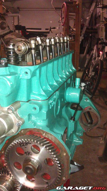

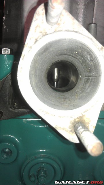

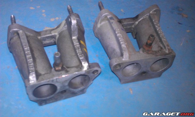

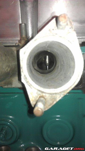

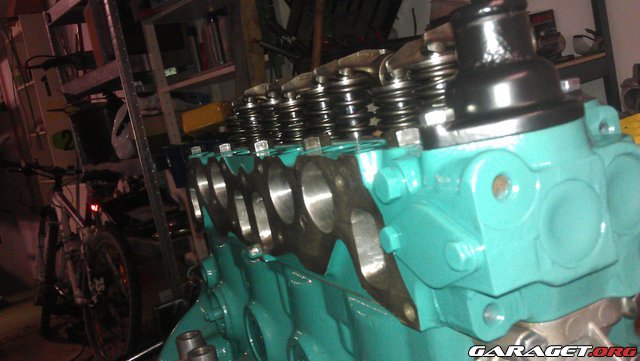

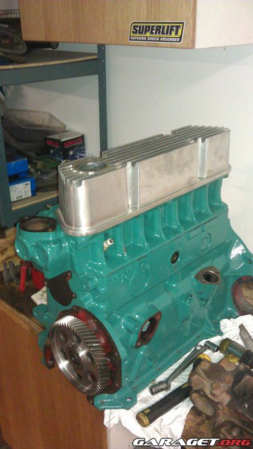

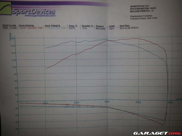

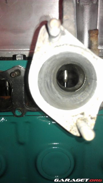

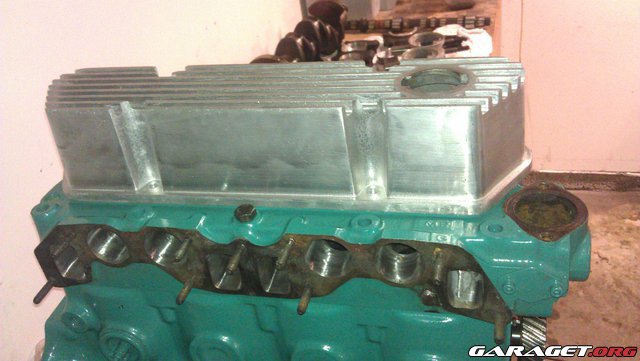

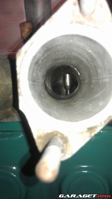

hittade lite bilder från motorbygget, inte så roliga kanske men lägger upp dom endå..
https://www1.garaget.org/gallery/images/123/122865/122865-ad0f7f752a2bb052cc5bac98ccfd46b2.jpg
https://www1.garaget.org/gallery/images/123/122865/122865-5f187951b434b30cdc996c40308947ea.jpg
https://www1.garaget.org/gallery/images/123/122865/122865-deda53a0c31a197b1f271d15b738f28e.jpg
https://www1.garaget.org/gallery/images/123/122865/122865-78ec1a0931d06971d23f607413036b00.jpg
lättat kamdrevet 300 gram.
https://www1.garaget.org/gallery/images/123/122865/122865-6afa4230399e3eaf4e8b8e49fbaebefb.jpg
https://www1.garaget.org/gallery/images/123/122865/122865-5891acb0dc4b44ef66a631bda5e82fea.jpg
https://www1.garaget.org/gallery/images/123/122865/122865-04aef052b8410f03de1c7257aac3c2e8.jpg
https://www1.garaget.org/gallery/images/123/122865/122865-c83a8896ead38127321adca6af0b4141.jpg
https://www1.garaget.org/gallery/images/123/122865/122865-cb60de4b38e3a18c0746562954283f9a.jpg
https://www1.garaget.org/gallery/images/123/122865/122865-b8ea3a4acdf6a25d77f313c849c4a278.jpg
bromspappret, 167 hp 200nm med timo 840 kam med 105 nockvinkel. funderar på att byta ut mot en med 110 nockvinkel istället och 206mm stötstänger, nu kör jag orginal stötstång och upphöjd brygga. men denna effekt går att ha roligt med iallafall:)
kom gärna med kommentarer och ideer
