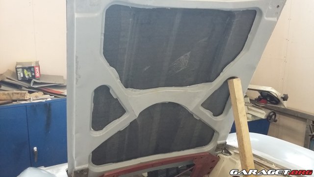

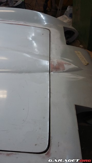

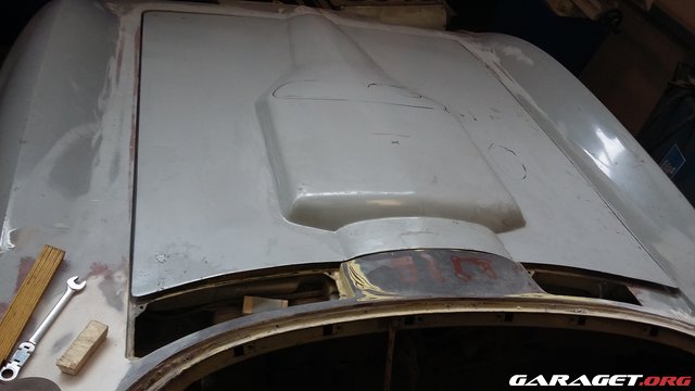

o så var det kolfiberhuven, det blev rätt bra, efter vi lyft av tyngder så ser det bra ut. Kvar en del finish jobb innan grundlack. spalten ser Ok ut. lite justering krävs. totalt sett helt nöjd !!
https://www1.garaget.org/gallery/images/146/145357/145357-5a1e876c8ceaf4fe6e62610b92e1ad40.jpg
BB-kolfiber huv färdig.
https://www1.garaget.org/gallery/images/146/145357/145357-8ec8e46c4a17335386dda7fa6d54d046.jpg
uppfällt....
https://www1.garaget.org/gallery/images/146/145357/145357-86c24207a1d9df417161eb36e5cd78b0.jpg

Satan vad bra det blev!
Det är inte lätt o passa in bitar på det viset= bra jobbat!

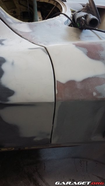

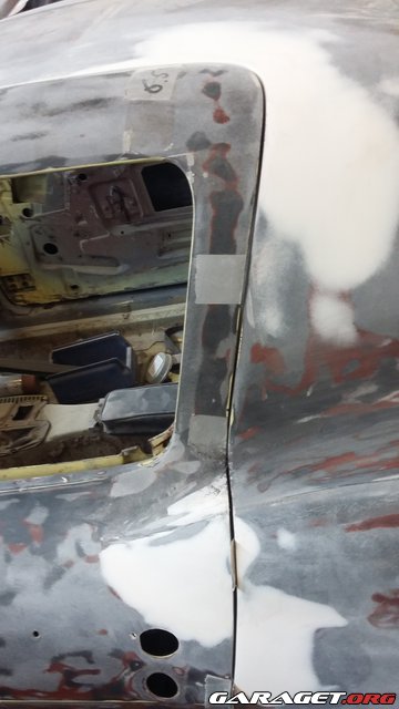

En ny hel dag i sliperiet.....
Man kan sammanfatta läget till följande : J-A Dörrlist !!
Den har ställt till med mycket nu... men skam den som ger sig...
film på färdigjusterad höger dörr. Det är den som var krockskadad. Nu kan man stänga dörren utan att slänga igen den. Mycket bra. den är till o med bättre än vänsterdörren. Den vågar jag inte visa ännu.....
https://www1.garaget.org/gallery/images/146/145357/145357-e7292355bb164bf61daa02f163014448.jpg
hö dörr.
jag kommer lägga upp en film på dörrstängningen. men då sidan här inte tar filmer, så blir det en länk till YOUTUBE.
lol
283 Inlägg
30 augusti 2016
#224
osså var det en länk till YOUTUBE :
https://www.youtube.com/watch?v=SyYYcNQowOM
Tillägg : nu e de på sluttampen. Leveransdatum till grundmålning bestämt : 12 Sep. skall den dit. då ska allt vara klart. Så nu e de nära....

Det blir sjukt bra det där!
Vad sa vi att kolfiberhuven vägde förresten? Var originalet i metall eller glasfiber?
Grymt arbete i vilket fall!

kolfibern vägde 3,5-4kg.
orginalet i glasfiber = ca. 15kg. (med fästen o lite krafs...)

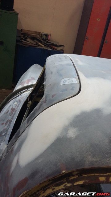

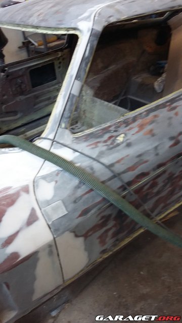

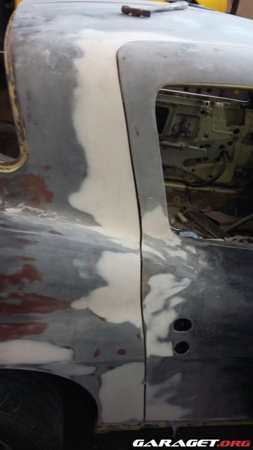

O då var det klart.
- Sista dagen i slipgruvan avklarad. Äntligen färdigt. Mer jobb än förväntat med att få dörrar till att sitta på rätt plats, med en bra springa. nu är det så klart det kan bli.
några sista bilder. nästa gång ni ser den här så skall det vara i en enhetlig färg....
I alla fall, grundfärg-spritspackel. det skall bli intressant att se efter att målaren gjort sitt. på måndag går den iväg....

vä dörr färdig.
https://www1.garaget.org/gallery/images/146/145357/145357-31de70c53e73bb67e404f1ec84186d10.jpg
ovan med list.
https://www1.garaget.org/gallery/images/146/145357/145357-46530b747bf087ebe7e1b133f938ed4a.jpg
https://www1.garaget.org/gallery/images/146/145357/145357-9d9f55c0c9fb25b9ee43024ee48c662a.jpg
färdigt vänster....
https://www1.garaget.org/gallery/images/146/145357/145357-9b3158065fb9e96d9d023b1209dfcd87.jpg
hö

Så bra var det knappast när den var ny.
Riktigt kul att läsa dina uppdateringar.

Och så var det BB-huv monterat. kräver lite mindre justeringar innan lack. Men ligger rätt bra......

Vilket öga för detaljer! Och vilken känsla för plast! Mycket bra jobbat hittills, följer detta nu! smile
