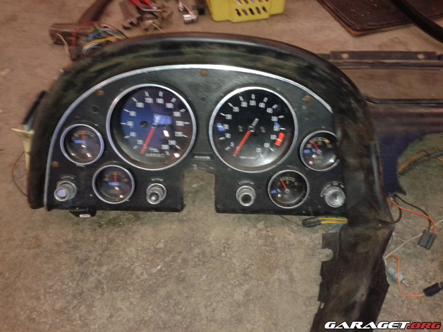

Ruggigt clean installation! smile

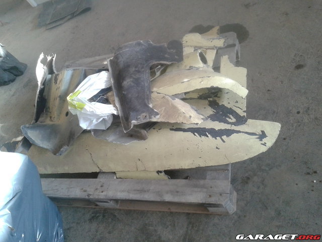

nu blir det uppehåll med chassit ett tag. Har kommit igång med karossen. demontering av gammal interiör och annat skräp på brandväggen. efter 35 år i diverse förvaringar så är det inte mycket som kan återanvändas... mycket rostskador, o plast som åldrats o spruckit....

Tidlöst mätarhus smile O med det du har mosat in under huven lär väl toppfarten ligga nånstans runt max på den där tavlan? smile Beroende på utväxling iofs ^^

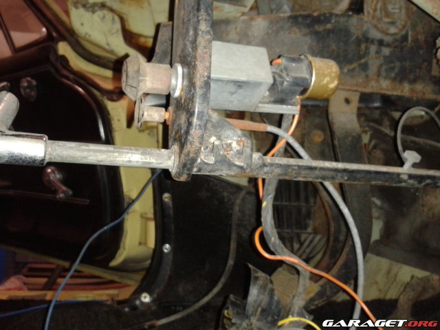

ett udda option upptäcktes när instrumentbrädan demonterats.
Därunder döljde sig knapp för :
Traffic Hazard Lamp Switch som kom 1966 som option V74  5764st levererade. (av ca. 27 000 byggda bilar.)
Det fanns dessutom ett stöldlås, fanns ej från GM, men verkar vara ett s.k dealer installer option. nån som har ett likadant ?

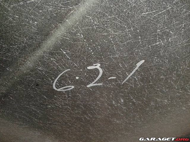

en annan ''rolig'' grej var att hitta original märkningarna innanför klädsel. lite märkligt dock att märkningen visar på att karossen är gjord 1966 Feb. 1 => 6. 2-1
eller har nån annan en annorlunda tolkning ?
https://www1.garaget.org/gallery/images/146/145357/145357-e510e5a4d742cf8f5210b2d77e47af94.jpg
enligt chassi brickan har bilen färdigställts 28 Juni 1966.
eller betyder märkningen att det är 6= juni, 2=dag 2, 1 job nr... ?

Amerikanerna skriver ju datum helt efterblivet.
I USA skrivs datum som månad/dag/år (exempelvis 12/30/10) så tror inte det är någon datummärkning du hittat iaf.
Ser ju mer ut som en formel 6*2-1

Hmmm...
efter lite mer sökande på nätet så är jag mer inne på att det är ett jobb nr = 6 = juni. 2 = dagen i månaden. -1 = job nr, d.v.s den första karossen den dagen. Denna är tillverkad på en underleverantör; s.k A.O Smith. de gjorde en del av karosserna till kupeerna till Chevrolet....
kommentare någon som har bättre info ?

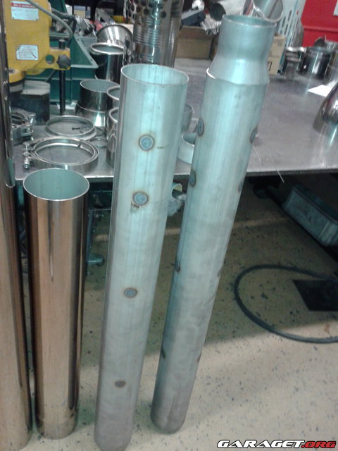

sidepipes bygge under utveckling. 3,5''....

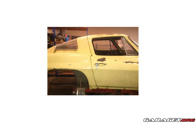

dörren åter på rätt plats... det tog 35 år....

jo... så e de. målmedvetenhet vinner i slutet (Haren / sköldpaddan....). envishet gäller, men sista problemen är säkert inte lösta ännu.. det man inte vet om, har man inte ont av..

Jo, inte konstigt man kroknar ibland ;-)
men d e o bita ihop o kötta på så nångång, står det färdigt för uppstart.
Jag kan bara föreställa mig känslan o få dörren på plats :-)

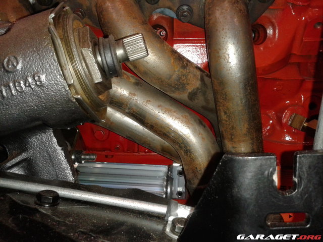

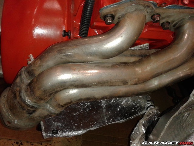

som sagt, bara att fortsätta,  nytt problem :

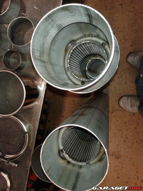

Till sidepipsen var det svårt att få ihop rördragningen med de tidigare headersen (slutar för långt bak...) I stället hittade jag ett set som lämpligt nog slutar i motorns bakkant. viss misstanke om att det blir tight vid kopplingslänkaget bekräftades direkt... måste då dra om 2 av de bakre piporna på vänster sidan för kopplingen. så bara att sätta igång...
https://www1.garaget.org/gallery/images/146/145357/145357-44ce1032c20ccab26f498bee5483adc1.jpg
https://www1.garaget.org/gallery/images/146/145357/145357-3ef1ffe77646cb2ab8b3b952dbce2842.jpg
1 711 Inlägg
22 februari 2015
#95
Jag undrar om jag varit med om några headers som passat rakt av...
då blir det kapa o svetsa nu?
jo, så blir det. det har ju hänt tidigare, så viss erfarenhet kring det finns.......

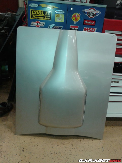

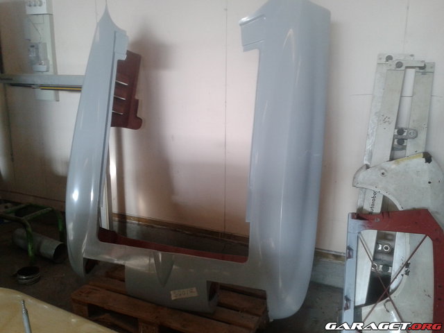

roligare än att ändra på nåt som inte passar e å köpa nya delar. den här hittade garagekompisen o jag. ) BB huv till 65-66. men vi kan inte hålla fingrarna borta från att förbättra. så det skall bli en form för avgjutning. sen blir det Kolfiber med ''viss'' geometrijustering.....

Nice! Den där huven såg billig ut... not smile

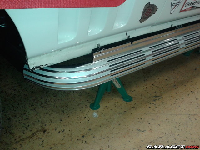

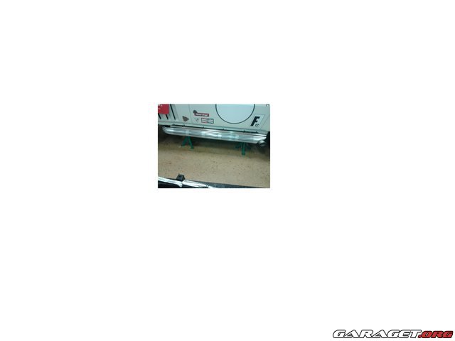

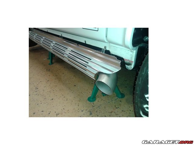

5 mars 2015
#100
provmontering av sidepipes på garage kompisens -66.a....
-rätt OK (tycker jag själv.....)
https://www1.garaget.org/gallery/images/146/145357/145357-8ed4be0ed85840084c4090113f0c5e25.jpg
https://www1.garaget.org/gallery/images/146/145357/145357-e4c90c441b0a6ca48f8e2a242c64ba9c.jpg
https://www1.garaget.org/gallery/images/146/145357/145357-ae4a7442acec61885193e6b209080057.jpg
