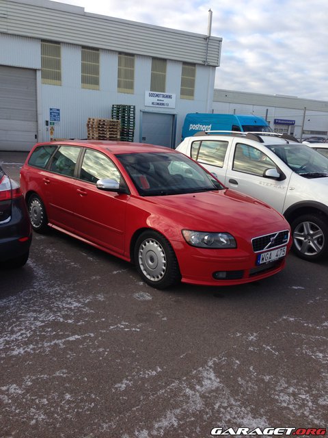

Hej då. Hoppas du får en ny bra ägare
https://www1.garaget.org/gallery/images/165/164363/164363-53e90b023ca988d16a01aeee6d29ff75.jpg
