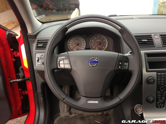

Nya ratten monterad :-)

riktigt fint projekt du har smile vart köpte du den ratten?
Montör/svetsare
197 Inlägg
18 september 2013
Tackar. På ebay. Det finns ett par kvar :-)

Därja, tjusigt! Väldigt sugen själv men tycker priset är lite onödigt högt för det mesta. Går att hitta en aning billigare på eBay som du säger, men ändå. big_smile

Ja det blev bra. Under halva priset jämfört med Volvo

Sweet, enkel att montera, flytta airbag o så?

18 september 2013
Japp. Det var simpelt.

Hyrbil. Köpte min ratt på jb. Fick betala 1000kr kom från en bil som gått 2500 mil.

M__B: OJ! De jag sett på eBay går för drygt 1800kr, så visst är det avsevärt billigare än hos Volvo, men en tusing var verkligen billigt.

Betalade 2000kr först, den  skulle va A1 skick på den = nyskick. Men fanns några små märken på den. Så jag ringde å sa som det va, inte för att reklamera utan mer för att upplysa dom att det inte va nyskick. Fick som svar att vi får lösa nått åt dig, om du ändå vill ha kvar den. Två dagar senare så hade dom satt in 1000kr på mitt konto smile

Dom är grymt bra att ha å göra med, aldrig några bekymmer med nått från dom.

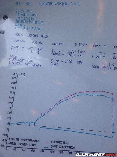

Körde en runda hos JPM i Helsingborg. effekten blev endast 275hk på 98okt. borde blivit minst 290 hk.
Kan vara för att bakre lamndan e kass. Autotech får kolla på det när den ska upp dit
