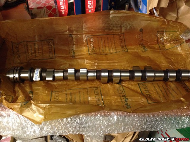

Fick bild på dom nya kammarna :-)
https://www1.garaget.org/gallery/images/165/164363/164363-4c620755a76124d7c0e8da16a9f3af19.jpg

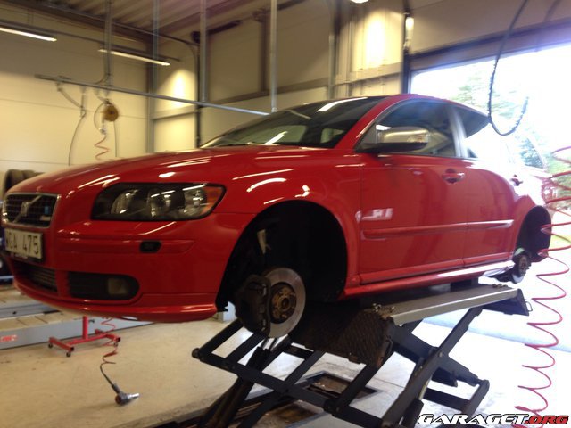

Såhär blev det med röd bil :-)
https://www1.garaget.org/gallery/images/165/164363/164363-768ba7f4d161e8896ab410088309c9d2.jpg
Självutnämnd chipskonnässör
2 571 Inlägg
4 oktober 2013
#80
Såg nästan bättre ut med röd bil, haha! Kör hårt. smile
