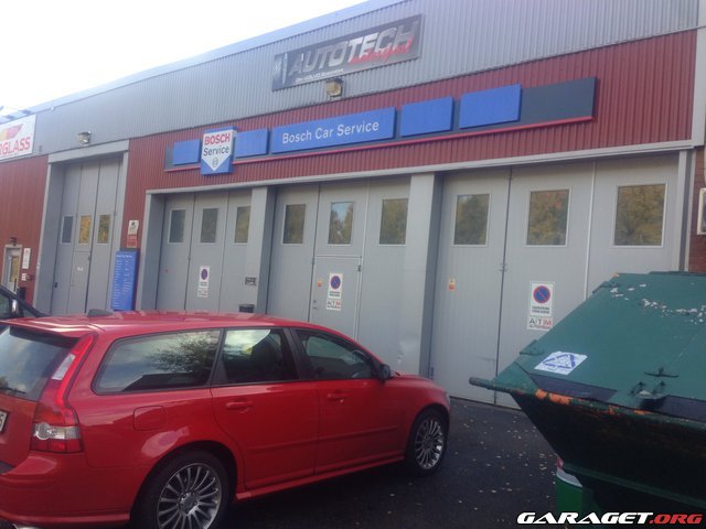

Nu e bilen lämnad till doktorn :-)
(Tackar Stoffe för hemfärden)

Första rapporten ifrån Autotech.
Diff o koppling är i. Och dom har kört den i bänken. Det blev 285 hk. (98 okt)
Och nu håller dom på med kam o insug. Sen e det programering som gäller och upp med den i bänken  igen.

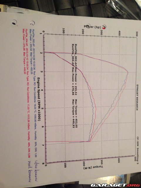

Nu har jag pratat med autotech. dom har kört den på 98okt och det blev 302 Hk. dom har även kört multifuel och det blev 315 Hk. dom ska köra E85 mappen i morgon.

Bilen blir inte färdig idag. Den behöver mer bränsle så dom ska byta spridare. Dom ska mappa om den imorgon. Så imorgon eftermiddag kan jag hämta. Och det blir nog fler Hk än dom fick igår.

304 Hk blev det. Rs spridarna var för klena så det blir 550 spridare.
Ska upp till Auotoech igen när det passar dom så ska vi fixa multi och E85 mapparna.
Bänk pappert visar före och efter kammar
Senast redigerat av Larsa74 (12 oktober 2013)

Ska också säga att kammarna effekt visar inte hela sanningen.
Det blev en helt annan bil att köra. Dra grymt bra och ett helt annan ork på höga växlar
