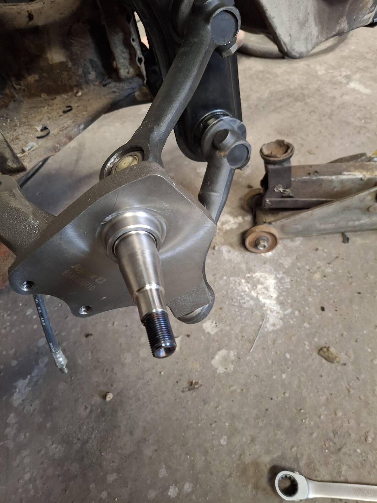

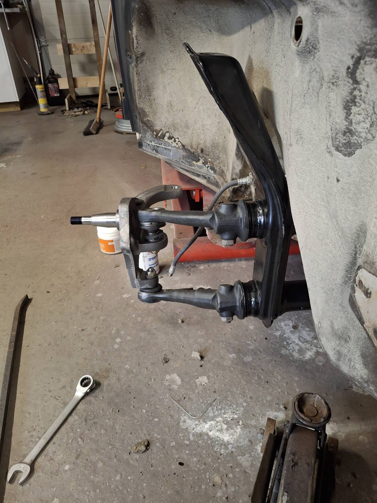

Måtte sette forstillingen på bilen for å få bendt armene inn i spindlene
