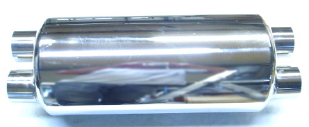

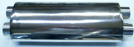

Jag har en e34 540iA, mellandämparen är borttagen och slutburken är original. Ville få ett lite häftigare V8 muller så mellandämparen avlägsnades, blev inte 100% nöjd så jag har funderat på en fullflödes ljuddämpare, hittade 2 st på raka rör. Nån som testat detta & blir ljudet ok? klarar man besiktningen? tror det är 2,5 tum. Jag skulle vilja ha ett dovt mullrande ljud om det är möjligt.
UD9505-63
Höjd: 135 mm
Bredd:210 mm
Längd: 500 mm
Pris: 1500:-
http://www.rakaror.o.se/Bild-oval-rostf … 505-63.jpg
UD11455-63
Höjd: 205 mm
Längd: 450 mm
Pris: 1450:-
http://www.rakaror.o.se/Bild-rund-rostf … 455-63.jpg

Det kommer låta galet mycket med bara en fullflödes. Jag hade en singel 3½" efter mittre originaldämparen och det lät ju V8 så det dög smile
Köp så stor dämpare som du får plats med, det lär behövas.
Det dova mullrande ljudet har en tendens att bli väldigt påtagligt i kupen när det börjar gå för långt.
