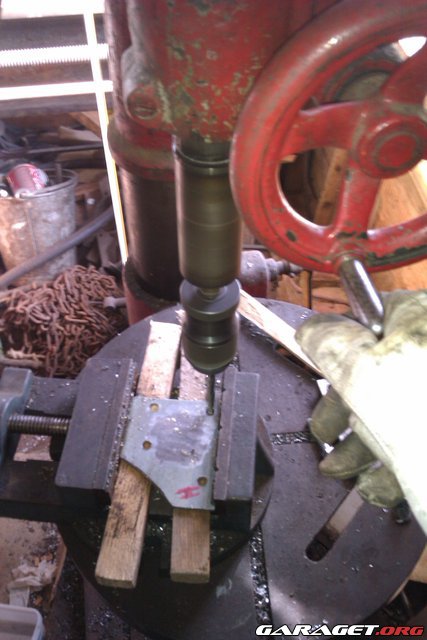

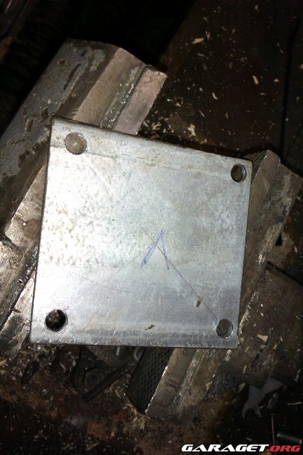

Igår eftermiddag/kväll var jag ute och tillverkade två stycken plattor att bygga motorfästen av, sen idag och jag då fortsatt med motorfäste. Jag har fått klart ett samt fixat motorkuddar, lite smått och gott och förhoppningsvis blir det lite mer gjort imorgon wink
https://www1.garaget.org/gallery/images/198/197349/197349-7ab0ec28944a2aa3720bb44f01b90cb4.jpg
Plattor till motorfäste smile

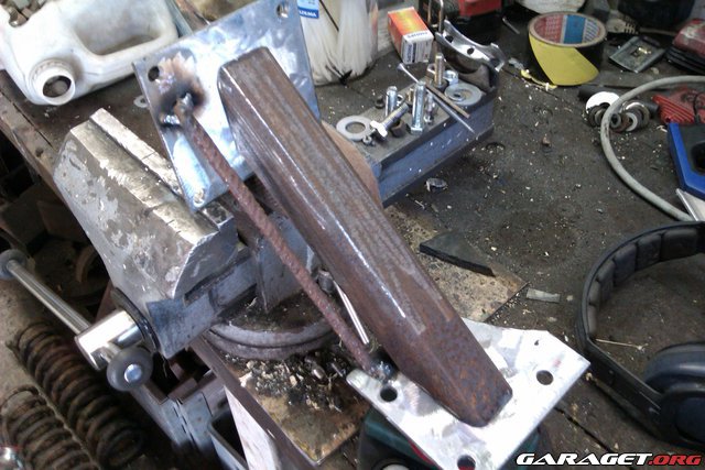

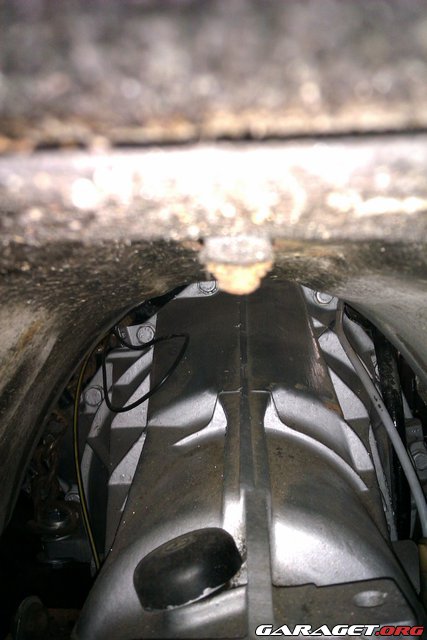

Försöker centrera växellådan i tunneln och försöker se till att allt blir rakt, mycket springande fram och tillbaka om man gör det själv wink
https://www1.garaget.org/gallery/images/198/197349/197349-77364d43b55bc804b461878d91c5e237.jpg

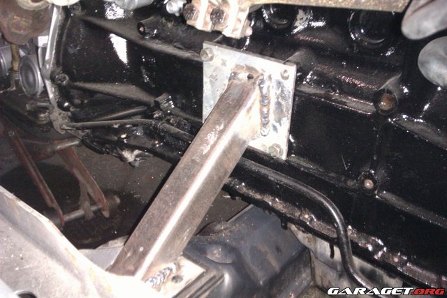

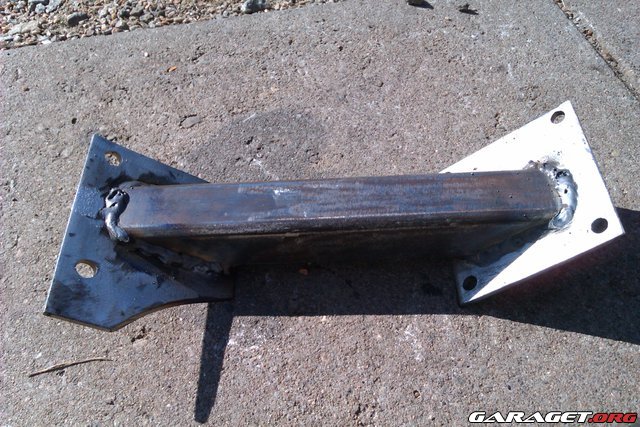

Höger motorfäste under konstruktion, 4-5mm fyrkantsprofil och 3-4mm plattor gör nog susen wink
https://www1.garaget.org/gallery/images/198/197349/197349-596de6213489a882edf46a5a2153dfb3.jpg

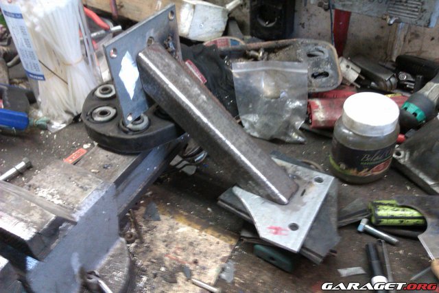

Efter många om och men, inklusive ett par lektioner om hur saker och ting ska svetsas av min käre far så gick det till slut att få ihop ett fungerande motorfäste smile
Lägg även märke till mina hemmasnickrade motorkuddar wink de är högre än vad de ser ut så ni vet det wink

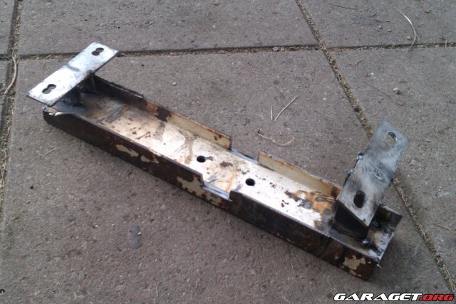

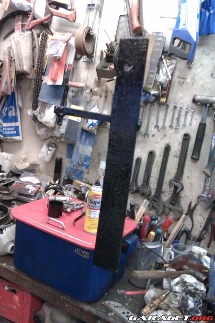

Blir en liten uppdatering nu då va wink

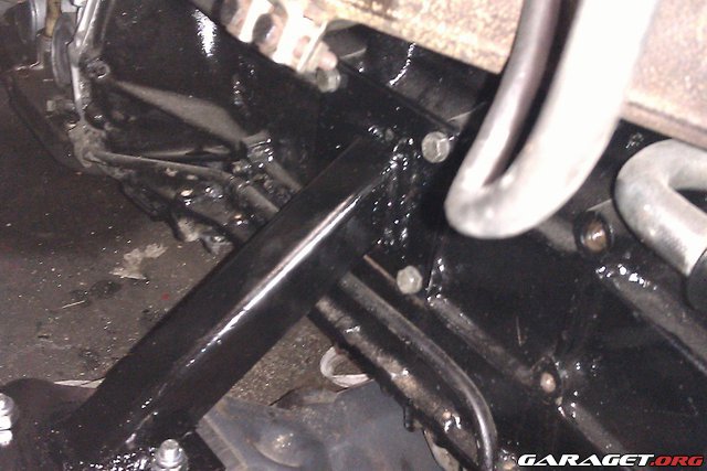

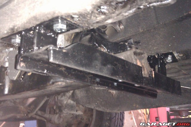

I helgen så höll jag på med växellådsfästet som jag småbyggde på i veckan men jag beslutade mig för att bygga ett nytt för det blev så satans fult och det var inte värt det helt enkelt, så jag byggde ett näst intill klart fäste på ett par timmar igår och gjorde klart allt idag smile
https://www1.garaget.org/gallery/images/198/197349/197349-75c7b27f8414fec80e1b3a14f91e76fe.jpg
Den nybyggda växellådsbalken omålad wink

Balken färdigsvetsad och färdigmålad big_smile
Kan även tillägga att min bror och jag lyckades sätta tillbaka alla fästen och bulta fast allt på 40 min, och plocka bort alla verktyg, sätta  tillbaka huvlåsvajern och grillen samt plasten vid torpedplåten (Provisoriskt).... det kanske låter som en lång stund men det gick väldigt fort. wink

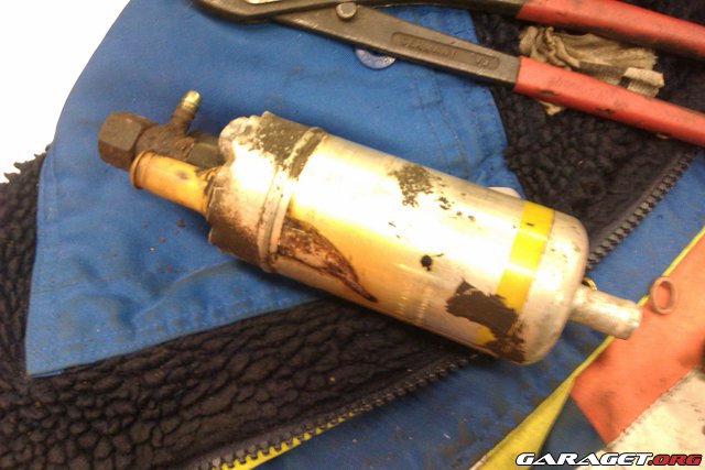

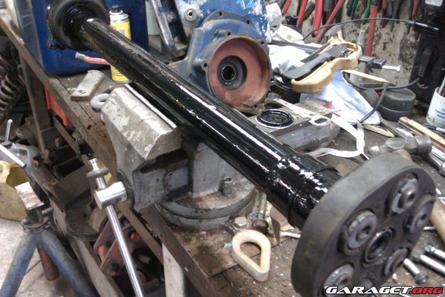

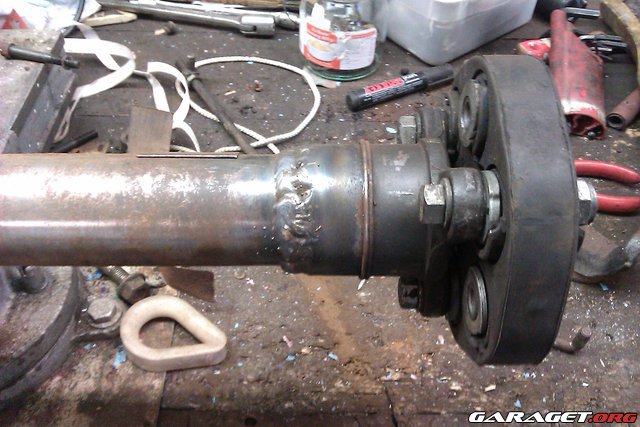

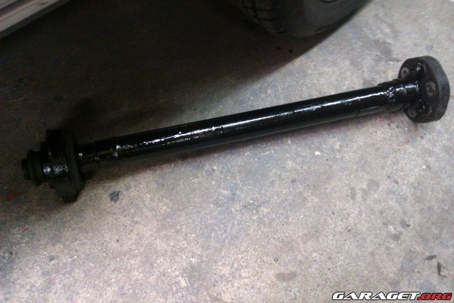

Idag tog jag tag i att skarva kardanaxeln (Kalla det vad du vill) och svarvade av flänsen från Mercedesen. 760:ins var lite klurigare så det fick bli ögonmått och vinkleslip med det blev rakt och fint smile
Jag och min kära pappa centrerade den med primitiva metoder men det fungerade utmärkt wink
Vi fick svetsat den och det verkar inte vara något fel med den ännu men det återstår att se när den väl ska få arbeta smile

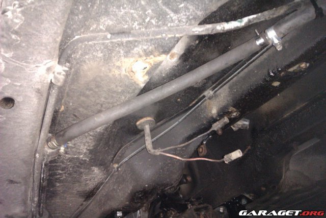

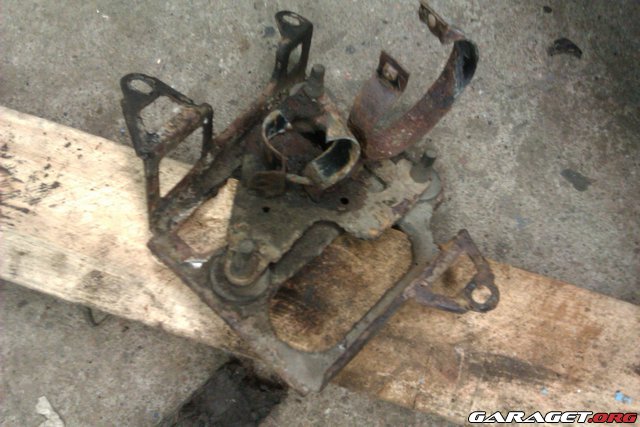

Ja och så grejade jag lite med den gamla bränslepumpen som sitter under bilen m.m så nu är det dags för kvällens bilder wink
https://www1.garaget.org/gallery/images/198/197349/197349-7b7d8ab4b1999b5383e52c38174718f3.jpg
Skarvat ihop de två kardanstängerna smile

Tog bort den gamla bränslepumpen och drog en slang igenom istället.
https://www1.garaget.org/gallery/images/198/197349/197349-9a4eb6568df41985340684dcde9c0a9b.jpg
Bränslepumpen som jag funderar på att använda som en "Manuell" pump. Ja det är bara en hypotes ännu....
https://www1.garaget.org/gallery/images/198/197349/197349-2616599e183155db1085911cc5cebc9a.jpg
Bränslepumpen fäste, Nej tack...

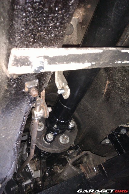

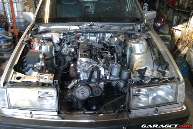

Hej igen då kommer de två bilder jag inte lagt upp ännu när jag fått upp kardanaxeln mm. Jag höjde upp stödlagret litegrann för att jag tyckte det behövdes smile. Jag har även byggt ett litet stag som ska hålla fast växelspaken eftersom det staget som sitter original sitter i den gamla växellådan och går inte att använda längre wink
Jag gängade om väljararmen till mercedeslådan till M10 och förlängde gängorna några centimeter och kortade den längst ut för att den tog i kardantunneln. Alla växlar verkar gå i i rätt lägen ....utom neutral som det är något skumt med men jag ska kolla närmare på det. smile
https://www1.garaget.org/gallery/images/198/197349/197349-b8e621f87310cc61d1509e951e95cbfe.jpg
Försöker synkronisera växlarna på lådan och spaken, jag använder mercedesens växelväljararm som jag gängat om till M10 och kortat med ett par centimeter. smile
https://www1.garaget.org/gallery/images/198/197349/197349-99bdce35ae26c093d90de46c1a0f9429.jpg
Byggde ihop ett lite stag som håller fast växelspaken, Jag svetsade fast den på ett plattjärn som jag ska sätta ungefär lite efter den eventuella brytpunkten på stången ifall att den går av (Man vet ju aldrig) wink
