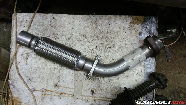

Nu har jag nästan gjort klart systemet smile
Det som fattas är att sätta ihop det under bilen och sen bygga utblås längs bak men här är ett par bilder på hur det har blivit smile
https://www1.garaget.org/gallery/images/198/197349/197349-2689a36e046433349e1844a9784f11e6.jpg
Mellersta ljuddämparen smile Med ett tränat öga kan man även se att det sitter ett rör i änden på det wink
https://www1.garaget.org/gallery/images/198/197349/197349-3e409a58f5f2a8705c21e87cdcf07a28.jpg
Så här kommer det se ut i alla fall smile
https://www1.garaget.org/gallery/images/198/197349/197349-d0c47f20ce571d168d553fc77e5fd684.jpg
Sen hade jag tänkt att bygga dubbla utblås där bak och använder då en ljuddämpare med förgrening i, dock ska jag svetsa på ett par nya rör eftersom de inte var så vackra som jag ville ha dem wink Jag har på bilden skurit av rörstumparna redan så ni inte undrar smile
God kväll smile

Nu är avgassystemet uppe och nu ska endast ett par rörklämmor på så är det färdigt smile
Efter att ha kollat lite på hur det skulle se ut om jag byggde dubbla utblås så har jag kommit fram till att det skulle bli skit,  så jag skippar det just nu i alla fall, istället sitter det nu en rensad sportljuddämpare som får agera slutrör tills vidare wink
Varför rensad?
Jo för att den var sönderrostad inuti och innanmätet föll praktiskt taget ur den sad

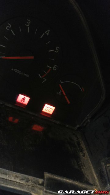

Sådär ja nu får bli en väldigt liten uppdatering, idag har jag kopplat in glödningslampan "seriöst" så den fungerar som den ska wink Har även satt tillbaka lite av instrumentpanelen så det börjar likna en bil big_smile

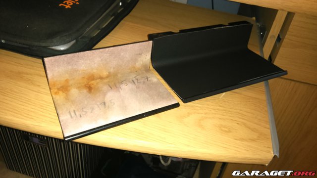

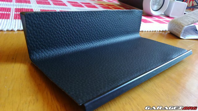

Tänkte fräscha upp mittpanelen med lite skinn i facken och såhär blev det smile
https://www1.garaget.org/gallery/images/198/197349/197349-19c175e8b29e8f72f70491d060d7ddbc.jpg
Gammal vs nyklädd, vem vinner?
https://www1.garaget.org/gallery/images/198/197349/197349-6011cddcf186396f4e44c5fe9c995310.jpg
Det blir fint de. wink
Kommer komma en bild när dem sitter i smile
Tack och hej smile
