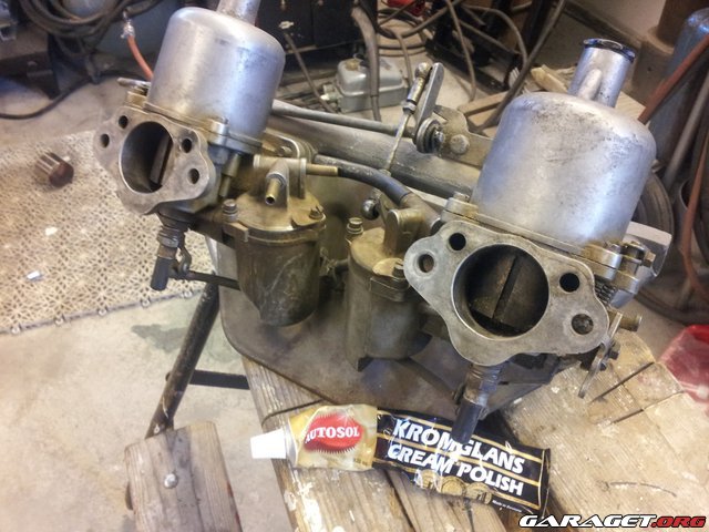

Fick ett par SU förgasare av farsan som jag tänkte skulle bli lite finare.

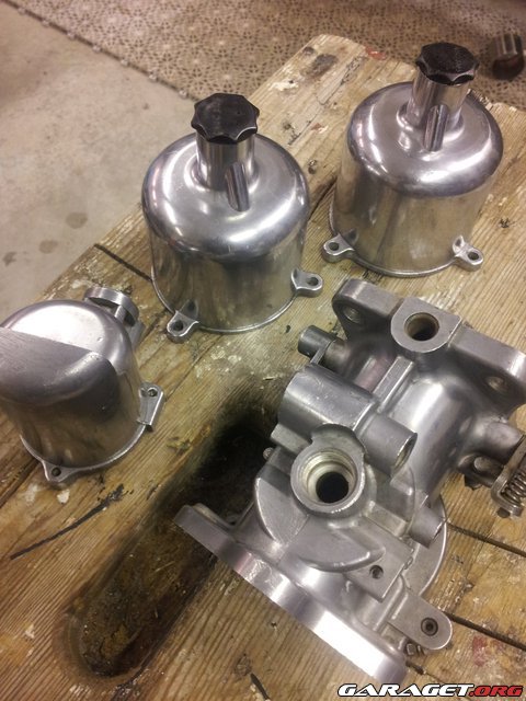

Tack Aoutosol för att du finns, vilken skillnad det blev på gasarna.

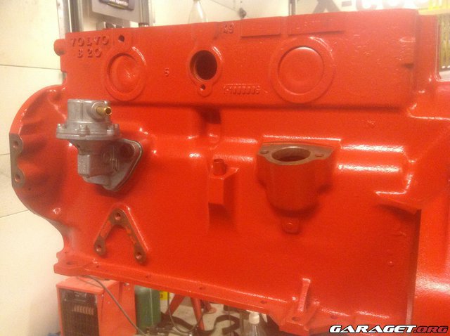

Då ska B20 blocket borras till B21
Citera

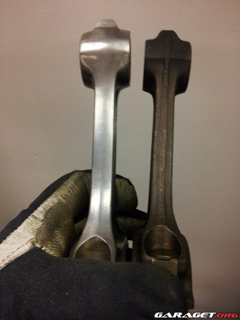

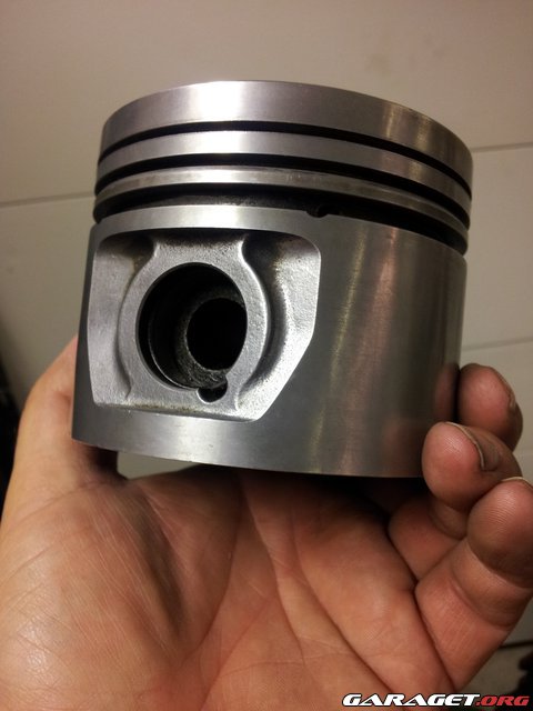

Medans blocket borras så får vi göra andra saker. Tex slipa/polera vevstakarna och väga in dom, samt kolvarna ska oxå få sig en omgång och vägas.

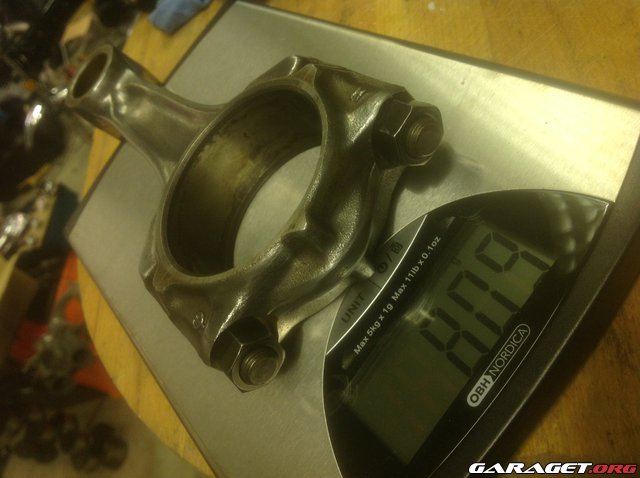

10 gram lättare blev stacken efter poleringen.

Och inte bara det! Blocket är borrat och målat.
