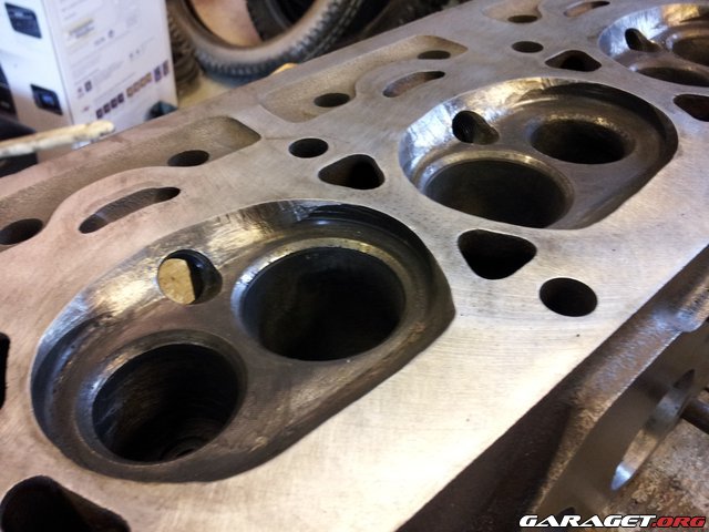

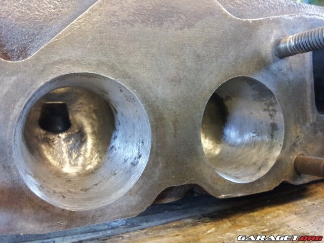

https://www1.garaget.org/gallery/images/198/197332/197332-7f2ab0e8fa2274d94ddef436f4b36a02.jpg

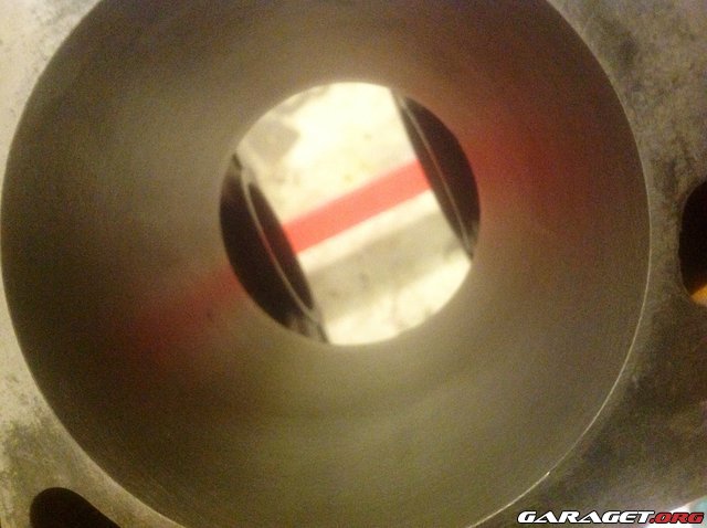

Toppen bearbetas! Portning, planing, målning och inslipning av ventilerna 44/35.

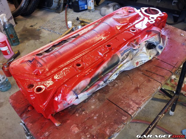

13 september 2013
https://www1.garaget.org/gallery/images/198/197332/197332-bed019e22fec317f2731d0934a5ced5d.jpg
170 Inlägg
13 september 2013
https://www1.garaget.org/gallery/images/198/197332/197332-6727b5df1850b688608324af8b49f926.jpg
Inte riktigt klara ännu, ska bli blankt och fint.

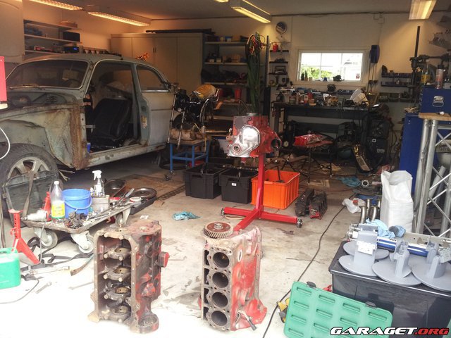

Stökigt måste man få ha i garaget....

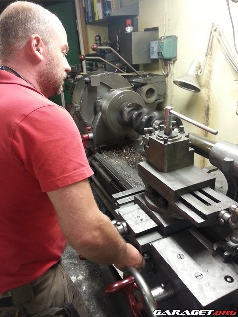

https://www1.garaget.org/gallery/images/198/197332/197332-3e0d8130991bfcf57fd595a45e6ebc67.jpg

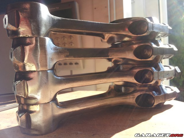

B21 vevaxeln svarvas om för att passa i B20 blocket, imorgon är det bara att börja sätta ihop motorn. Tre vevstakar är slipade, polerade och vägda återstår bara en liten rackare.

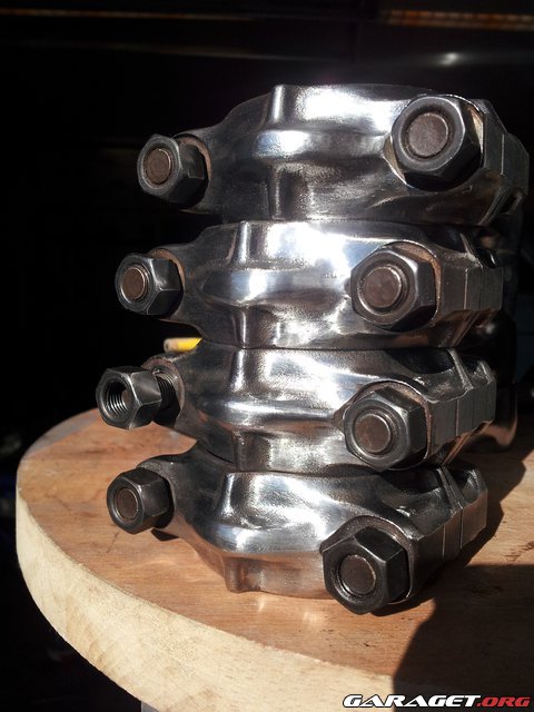

https://www1.garaget.org/gallery/images/198/197332/197332-226312f8d5d0af3133c181db9a29d9f4.jpg
Äntligen är stakarna klara!

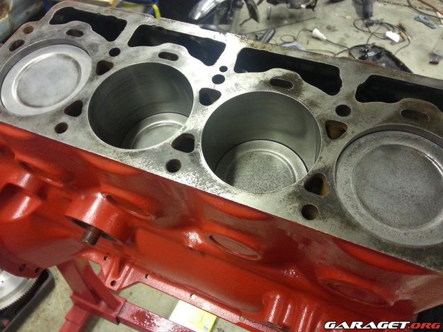

https://www1.garaget.org/gallery/images/198/197332/197332-74654575655d3b4a847f71ba977de20c.jpg
Då var första kolven i loppet, men måste säga att det inta var det lättaste. Oljeringen vägrar åka ner i blocket, vill hela tiden krypa utanför. Grrrr.... Tar nya tag imorgon. Då jävlar ska du ner!

https://www1.garaget.org/gallery/images/198/197332/197332-449ceb379c1176f2d8f4375f35832dce.jpg

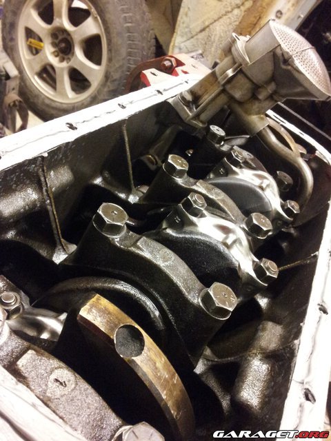

Äntligen fick vi alla kolvar på plats och har momentdragit ramlagren 10.0 och vevlagren 5.5 så nu sätter vi ihop motorn och hoppas att allt funkar som det ska.

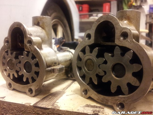

https://www1.garaget.org/gallery/images/198/197332/197332-32779dc27828b4d38a637c262f3d784c.jpg

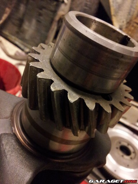

Har en fundering på vilken som blir bäst till B20. Den högra har större drev och är lite längre än den andra. Vilken hör till vilken motor B18, B20, B21? Någon som vet!

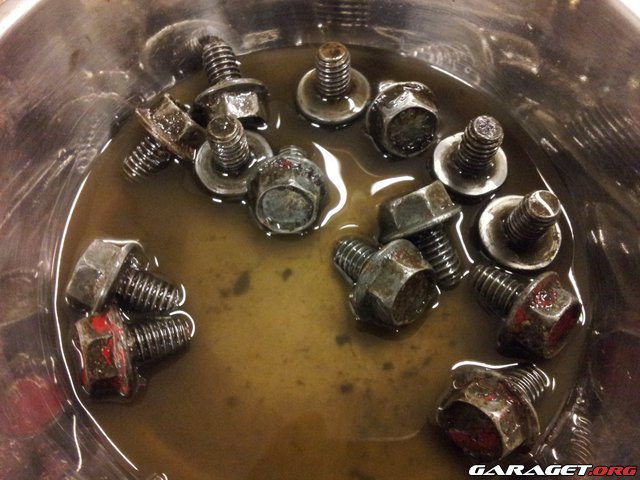

Bultarna rengörs och målas
