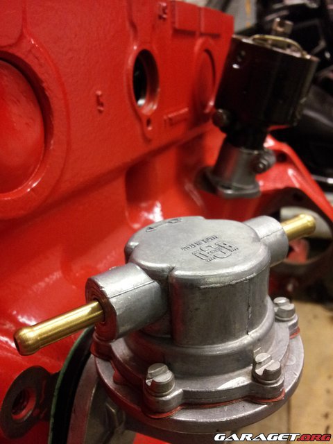

https://www1.garaget.org/gallery/images/198/197332/197332-149cfe44e870fac6ec8429f9f384d0da.jpg
Ny bensinpump och målad/polerad fördelare.

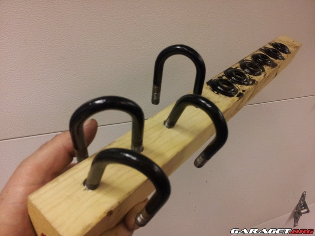

Bygget har stått still drygt en vecka! Men nu kommer vi att fortsätta med motorn så den blir klar innan vi sätter rondellen i plåten och påbörjar renoveringen av kaross och framvagn. Har sneglat lite på (SuperPro Polyurethane Bushings) och funderar om man inte skulle kunna svarva egna bussningar själv i det materialet. Hmm...

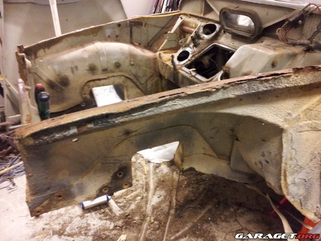

Nu är det nära att sätta rondellen i plåten och byta ut lite rost.

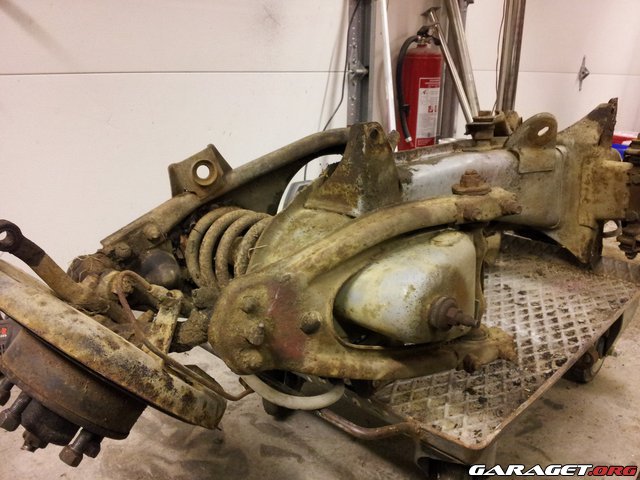

https://www1.garaget.org/gallery/images/198/197332/197332-885a855e39ae48a530ea57d0257e2ec3.jpg
Slakten av framvagnen har börjat.

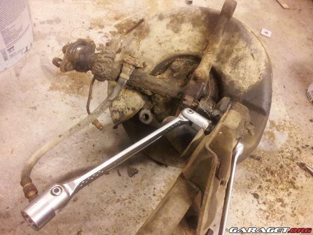

https://www1.garaget.org/gallery/images/198/197332/197332-3c0b78c21599a10d7c4596d681c52745.jpg
Tur att det finns rostlösning för det sitter som berget.

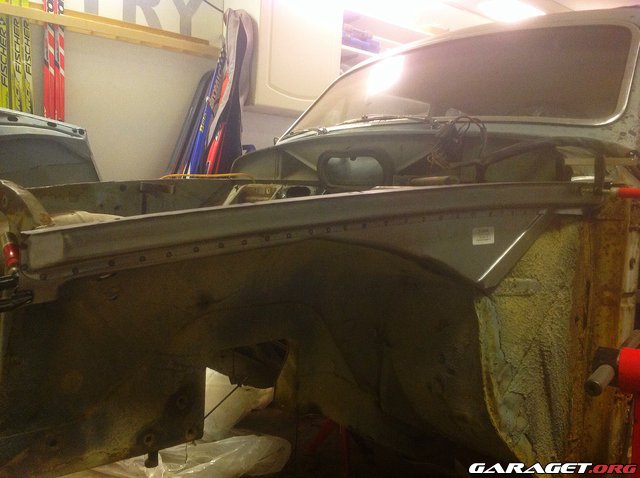

Idag kom skärminfästningen på posten och inte kunde jag hålla mig från att starta rondellen och börja kapa.
170 Inlägg
17 januari 2014
https://www1.garaget.org/gallery/images/198/197332/197332-891ede0dd09e50f67bd13c9300d1a890.jpg
Å herre Gud! Det var med skräck blandad förtjusning som jag kapade bort biten och börjat med att försöka få dit den nya.

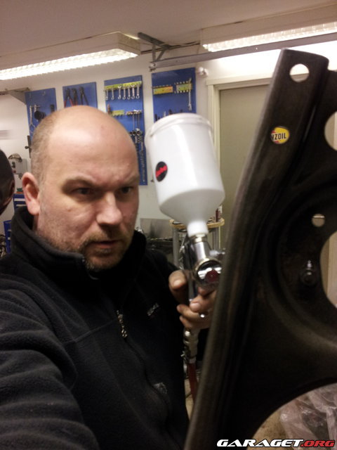

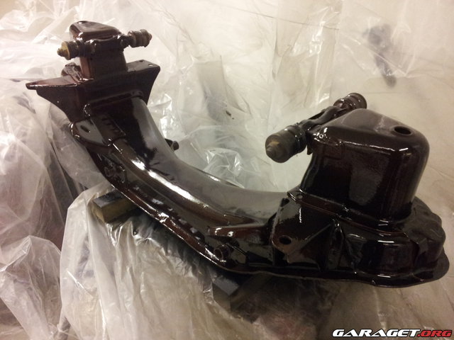

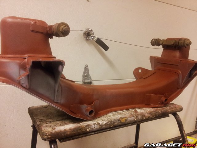

Nu var det dax att påbörja lackeringen av framvagnen innan mina nya polybussningar kommer, tänkte jag skulle spruta den med svart hammarlack utan hammerefekt. Blandade ut färgen med förtunning och fyllde sprutan, nu var det bara att påbörja målningen. Jo tjenare! Inte blev det som jag hade tänkt mig, man kanske inte kan använda hammarlack till sprutmålning. Måste kolla upp detta med någon som vet! neutral
170 Inlägg
24 januari 2014
Det kan oxå vara handhavande!smile

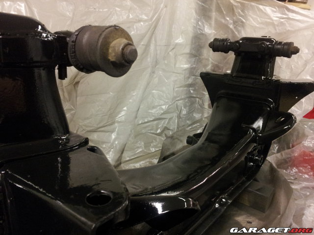

https://www1.garaget.org/gallery/images/198/197332/197332-c5ad726a87a56b8d286d4b0ec8fda750.jpg

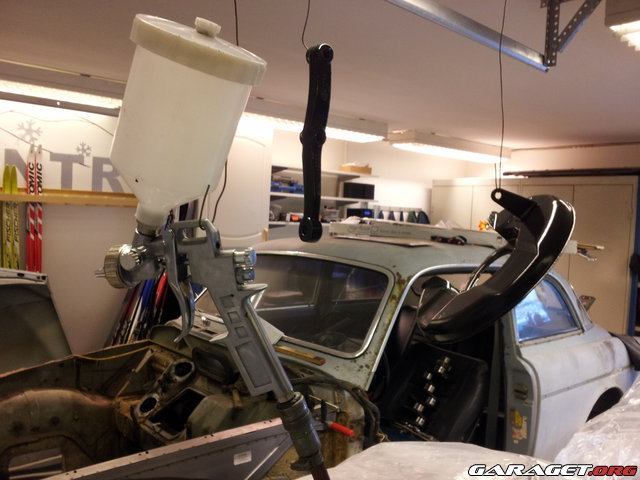

https://www1.garaget.org/gallery/images/198/197332/197332-58333b2f04d0df4c7d3f81bc235bdb85.jpg
Första varvet målat!

Kan berätta att det var handhavande fel!
Använde förtunning istället för lacknafta och silade färgen genom en nylonstrumpa.

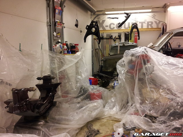

https://www1.garaget.org/gallery/images/198/197332/197332-b9eac81da9d9cda068c1ad12bc4402c7.jpg

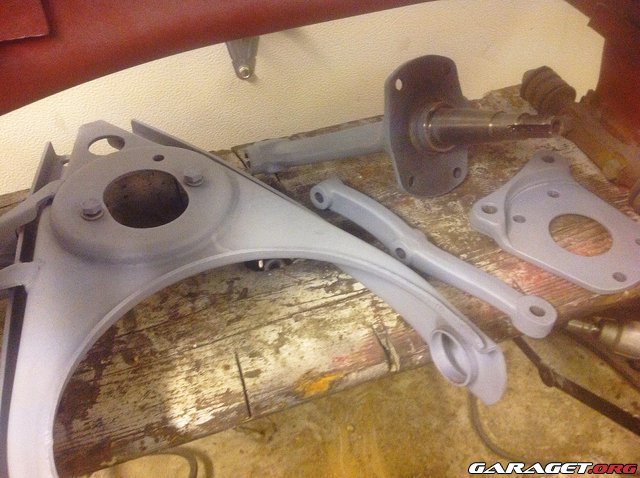

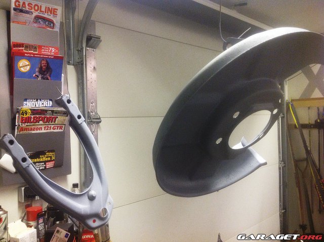

Då var delarna lackerade!
