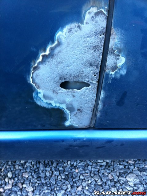

Har börjat slipa nu och har upptäckt att det var värre än jag först trodde. Så som det brukar vara med rost.
På dörren så hade det rostat igenom så gick hål när jag blästra. Är det bara att svetsa igen?
https://www1.garaget.org/gallery/images/196/195120/195120-2febb0b65368ef5d2db00adb19e0db7d.jpg

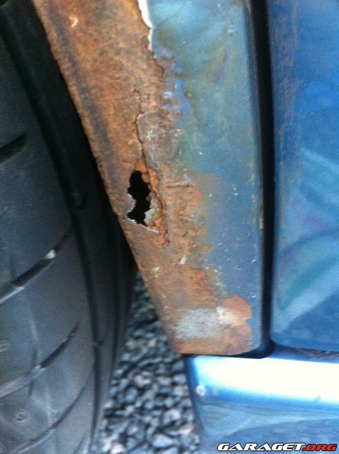

Och skärmkanten är också genomrostad! hur gör man där? https://www1.garaget.org/gallery/images/196/195120/195120-895d756d3865c4464e62df36792a2c35.jpg

Så jag måste alltså skära bort det rostiga området och svetsa dit ny plåt? hmm

beror ju på hur seriös du vill vara smile det seriösaste är ju att svetsa, om man ej har en svets så kan man ju lägga igen hålen med glasfiberspackel, det är ju inte lika seriöst som att svetsa men det håller wink
hur länge håller glasfiberspackel? från dina erfarenheter?

vet inte exakt hur länge det håller, men när jag lagade rost på farmors escort 2008 så hade det rostat hål i dörren, det var sent så jag kladda över hålet med glasfiberspackel o tänkte "de e nog inget hon märker endå" och det håller än idag tongue

hhaha bästbäst, men det låter jättebra i mina öron^^ 5år är inte illa, funderar på att köpa sån fog och fylla fender kanten så att det blir som triangel och inte L, och så samlas det ingen skit som kan leda till rost igen
