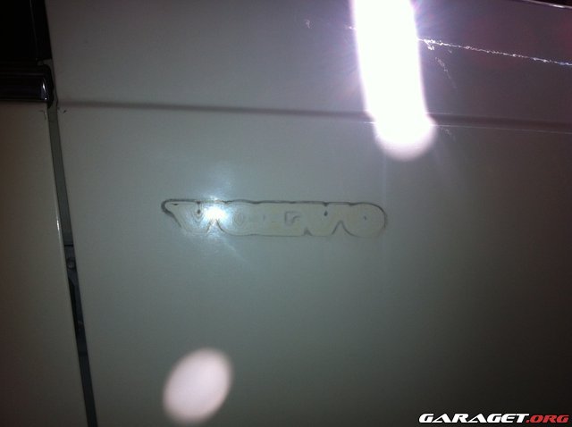

Tog bort emblemen och nu vill inte detta försvinna, hur ska jag göra ?

åk ner till macken och köp lite paint cleaner

Använd Citrusspray, det gör jag alltid när jag tar bort emblem smile

T-röd. Dränk polerduk o gnugga. Upprepa o polera när allt släppt

Bilvårdslera och därefter en rubbing som t.ex. Meguiars Ultimate Compound och polermaskin.

Det finns inga limmrester kvar, bara det silvriga som har färgat av sig ifrån emblemen.

Tinner, finns billigt på biltema! Tvätta Direk efter bara

Brakecleaner fungerar utmärkt till att få bort klister, olja m.m..

Kolatrissa?
Finns på biltema. smile kommer inte ihåg va den heter dock

"stripeborttagare" ? jo dom fungerar, men kör lugnt sen polera efter

Tackar och bugar för svaren. men det är inget klister, det är emblemens silver färg som fästs sig på min lack har testat med thinner men det blev skit.

Har klarat utan o polera. Luktar gott gör de med big_smile
