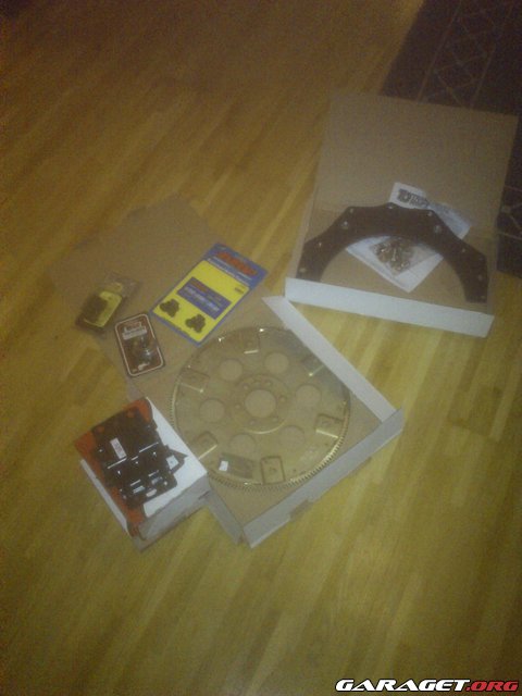

Var och hämta paket ifrån summit idag med lite godsaker till nya motorn och en ny
kupematta smile
Dock fick jag reda på idag att motorn jag beställt inte lämnat USA ännu =/
Den skulle lastas nästa vecka om allt gick som planerat och kommer till sverige
i början av januari då istället för början på December. menmen man kan inte ha tur jämt smile

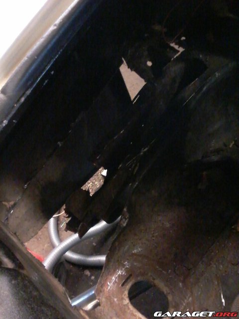

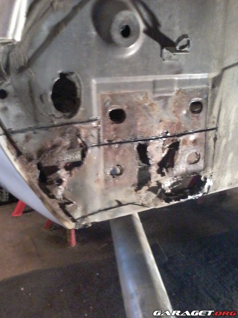

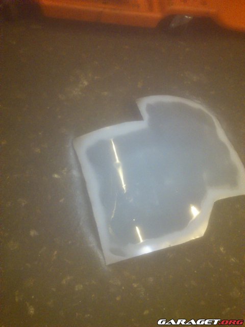

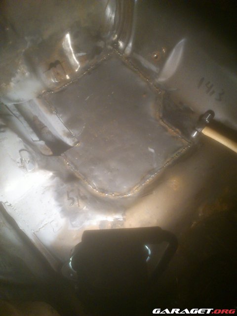

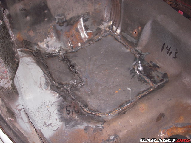

Ja då har det blivit lite gjort igår smile
fått igen ett sv dom större rostangreppen i alla fall smile
Kapat ur lite rost smile

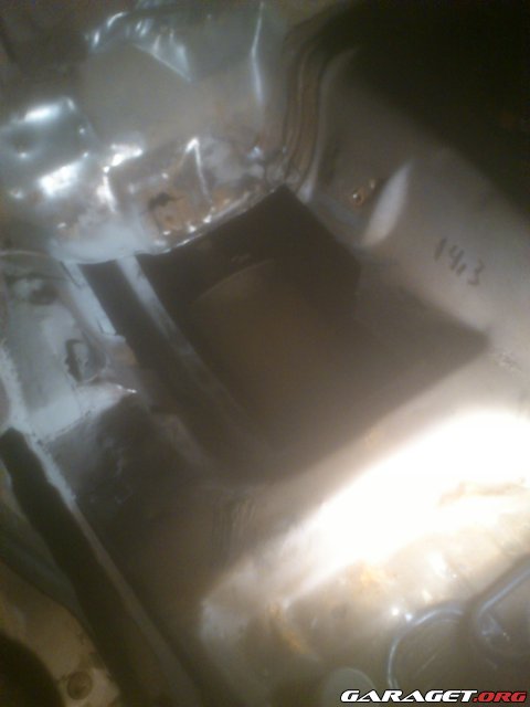

https://www1.garaget.org/gallery/images/5/4252/4252-018e8f319d84c6f60ca9c674519cd953.jpg
Målade plåten på undersidan var trångt å komma åt då ljuddämparen satt precisdär
https://www1.garaget.org/gallery/images/5/4252/4252-c37396d3b485d3f7173732551858c0e4.jpg
Och lagt igen nästan hela hålet så lite framsteg i alla fall=)

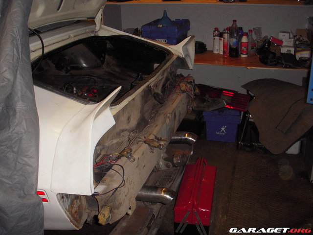

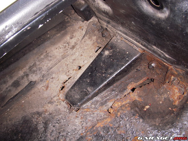

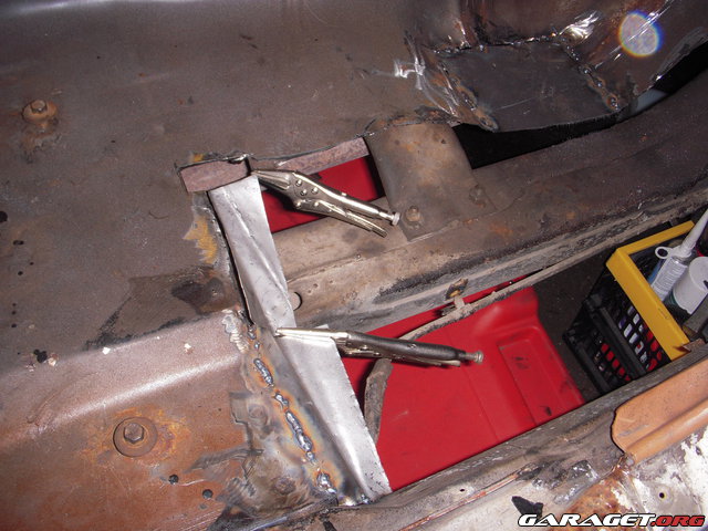

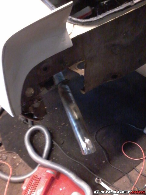

Då var det dags för en liten uppdatering igen då smile blivit en skvätt gjort igen smile tänk om man ändå kunde bo i garaget så rostlagningen blir klar nångång smile och har såklart hittat mer rost =/ som ni får se på bilderna längre ner smile

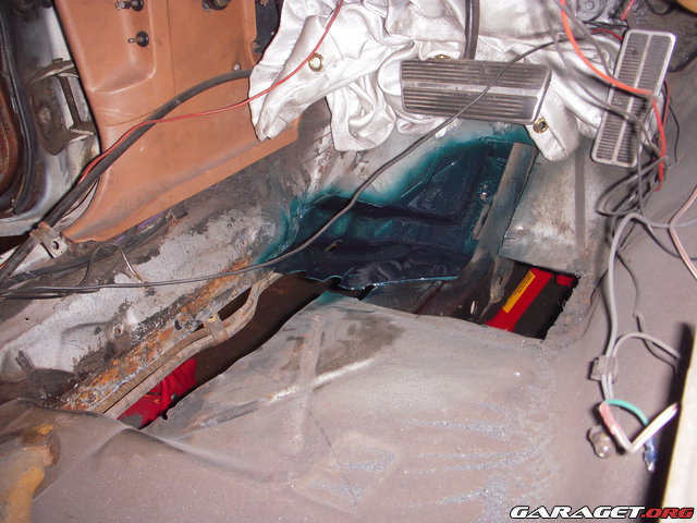

Under baksätet är det nu klart i alla fall smile
https://www1.garaget.org/gallery/images/5/4252/4252-5e13935b600a416a60c38cbe89455bef.jpg
Sen började jag lappa ihop fram på passagerarsidan https://www1.garaget.org/gallery/images/5/4252/4252-8b91912d2bc7bc72fdfd736f16fe4028.jpg
Och den nya rosten jag hittat då kofångarinfästning bak på båda sidor ochäven lite i balken under där bakaxeln sitter fast i sitt bakre fäste =/https://www1.garaget.org/gallery/images/5/4252/4252-03ab24abbcd9a70021f0b35f00f30a8c.jpg

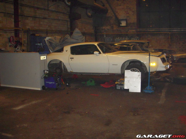

Och en helhetsbild på bilen
https://www1.garaget.org/gallery/images/5/4252/4252-d5c6d00ec5d7fc8c6a0b6cb428d67154.jpg
https://www1.garaget.org/gallery/images/5/4252/4252-7f7d2fdcea3d7db8111dfc2952e8dfd5.jpg

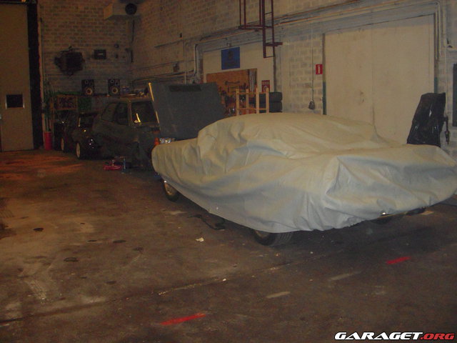

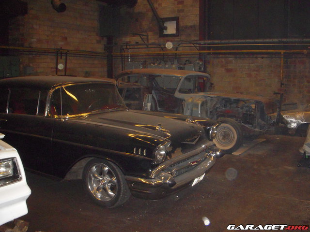

Å så lite andra bilar i garaget där jag håller till smile
https://www1.garaget.org/gallery/images/5/4252/4252-147902ce2a12cc3c57a28636dfb3d96c.jpg
https://www1.garaget.org/gallery/images/5/4252/4252-ccc2ba1911c0711e2092163036b7ee59.jpg

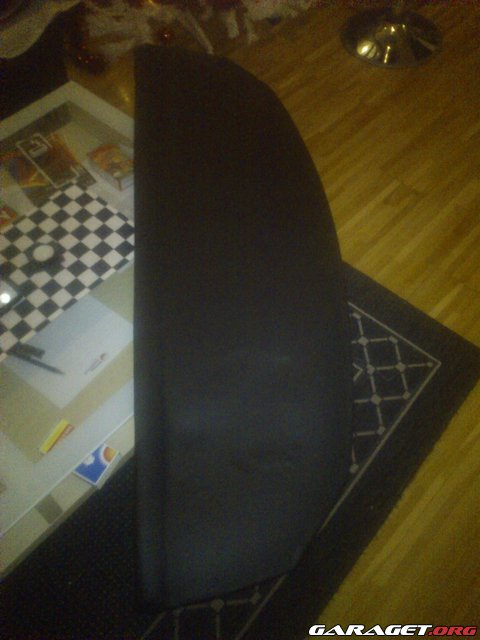

Klädde även in hatthyllan i fuskläder smile då även den var ganska sliten så
det blir nog bra det här smile

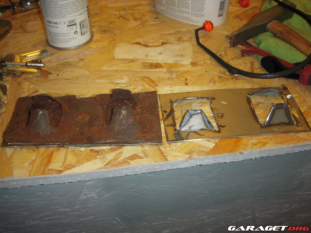

Nytt Fäste till baksätet på höger sida
https://www1.garaget.org/gallery/images/5/4252/4252-b2b08be92e06d7d5cefad78006904c63.jpg

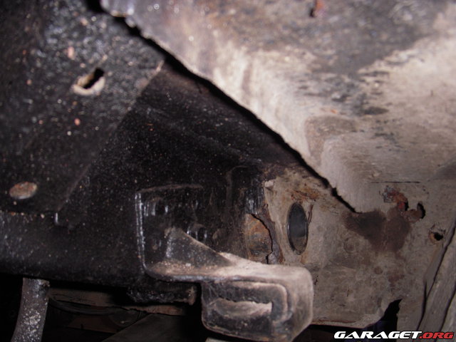

Nästa sak å ta tag i det rostiga bakaxelfästet och infästningen till kofångaren bak, har plockat ner tanken och släppt på bakaxel och hittade väl mer rost än jag ville. Gamla ägare hade spacklat dit en bit av balken bakom bakaxelinfästningen så hade egentligen ingenting som höll emot om jag skulle bli påkörd bakifrån så vilka nötter det finns som fusklagar på ett sådant ställe
https://www1.garaget.org/gallery/images/5/4252/4252-889b21f7457f51743a1528428b7cbc74.jpg

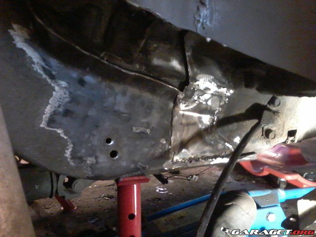

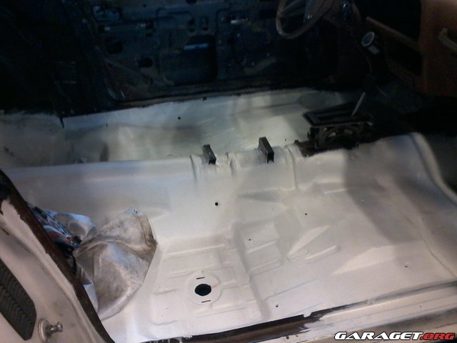

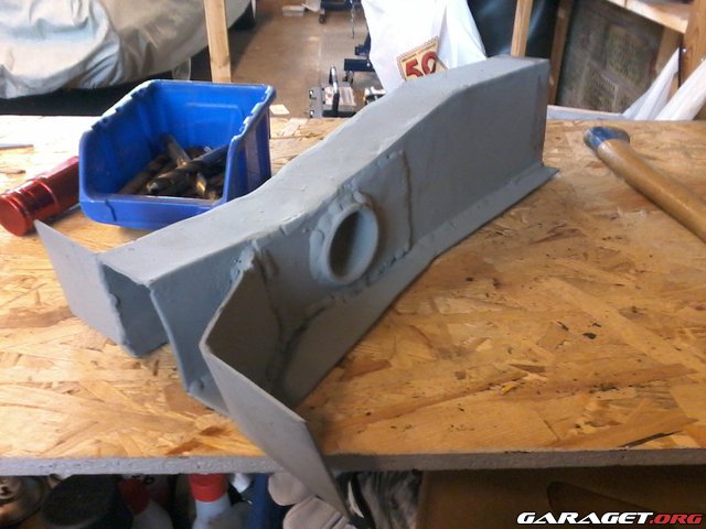

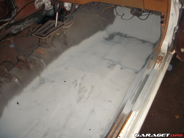

Har väl hänt lite sen senast i alla fall smile det tar ju sån tid med rostlagning känns som man inte hinner nått när man är i garaget smile men har hänt lite sen senast jag skrev i alla fall smile Gjort nya balkar bak till bakaxelupphängningen sen har nya motorn kommit smile
Golvet Färdiggrundat med epoxigrund.
https://www1.garaget.org/gallery/images/5/4252/4252-35fea3b59da114888ce2ce4a0e193871.jpg
Lagt igen ett hål i ramen vid bakhjulet tyväär lite värre på andra sidan som jag börjat kapa ur i skrivade stund
https://www1.garaget.org/gallery/images/5/4252/4252-e63aa84e6a5fb0c66df356849a513227.jpg
En av dom nya balkarna smile
https://www1.garaget.org/gallery/images/5/4252/4252-a519013794149a6d4c45b4f43cb9a80f.jpg
