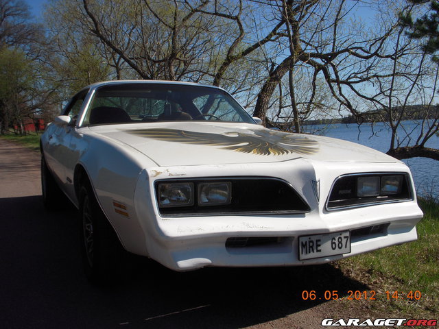

Kommer under Hösten, Vintern 2013-2014 börja med en rullande renovering av min Firebird Esprit ifrån 1979,
Som kommer pågå under vinterhalvåren.
Vintern 2013-2014 kommer detta göras:
Motorbyte till en fabriksny Chevrolet 350 på 290hk och 442nm
Den ska även rostlagas i golv och målas upp inne och fixa underredet,
Blir väl även lite småpill med andra saker smile
Vintern 2014-2015 ska subframen renoveras och ev lackning av karossen
/ AmazonRacing
50 Inlägg
22 september 2013
Så här ser bilen ut smile kommer väl börja riva ut inredningen under veckan så projektet kommer igång smile

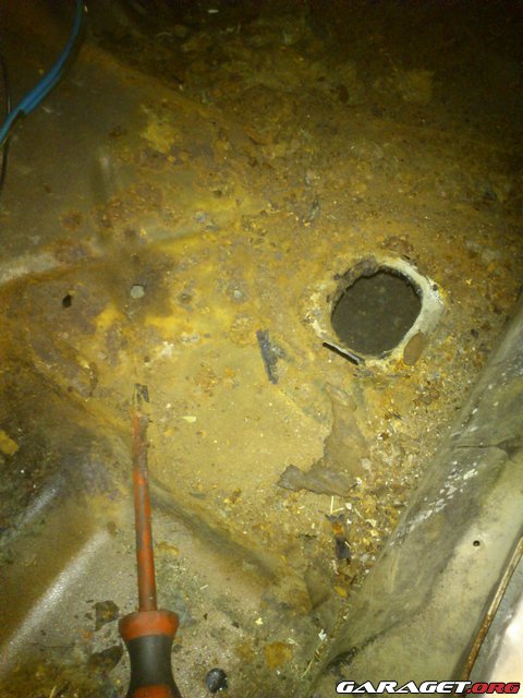

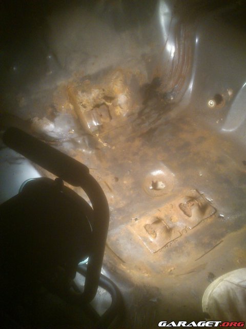

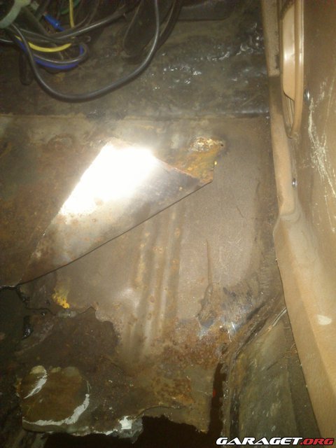

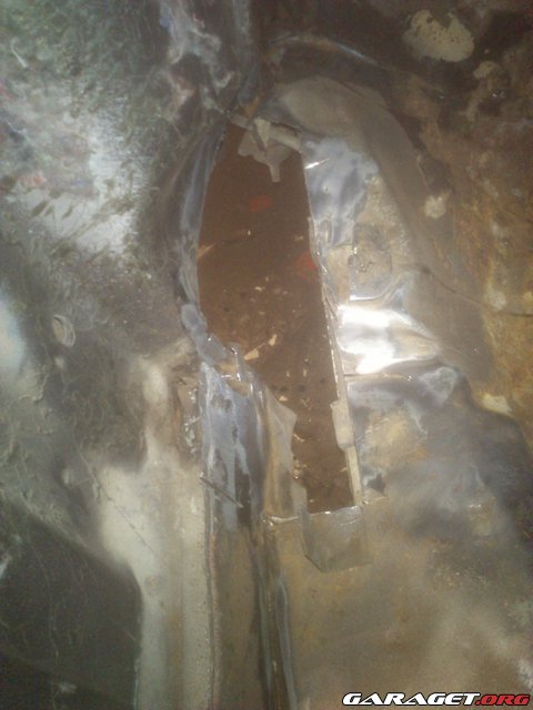

Men har i alla fall börjat rivit ur inredningen nu för rostlagning av golvet smile då någon tidigare ägare tyckte det var fränt
att laga med spackel istället för svets smile
Ska försöka lägga upp ett par bilder imorgon för dom som vill se lite rost smile
50 Inlägg
27 september 2013
Då kommer de lite dåliga mobilbilder då smile tycker verkligen inte om förra ägarens fusklagningar =/

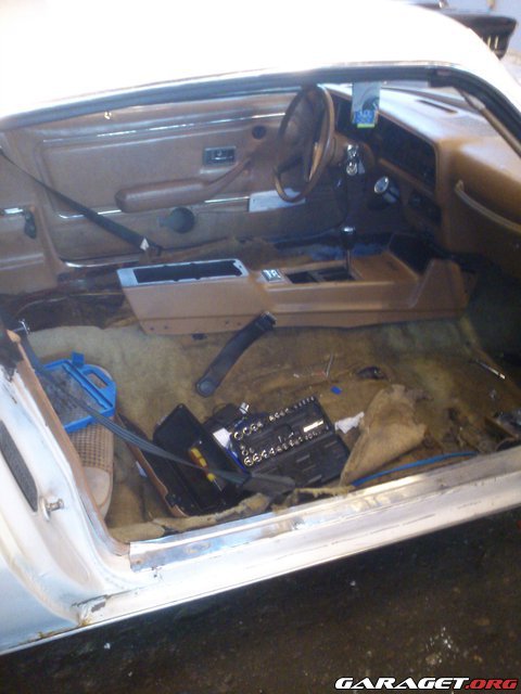

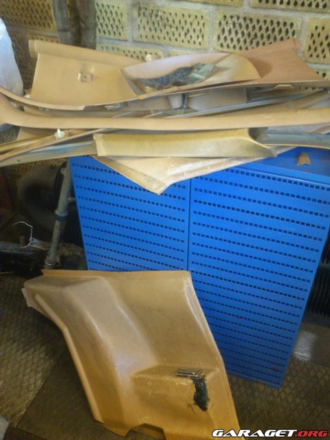

https://www1.garaget.org/gallery/images/5/4252/4252-495a0667d09e34d07a61f773da8f3156.jpg

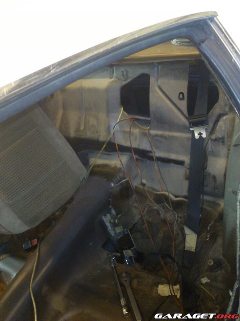

Lite inredning
https://www1.garaget.org/gallery/images/5/4252/4252-665bf4fb5fa645141231bc065b4a10dc.jpg
Börjar bli tomt i bilen nu, Snart dags för rostlagning

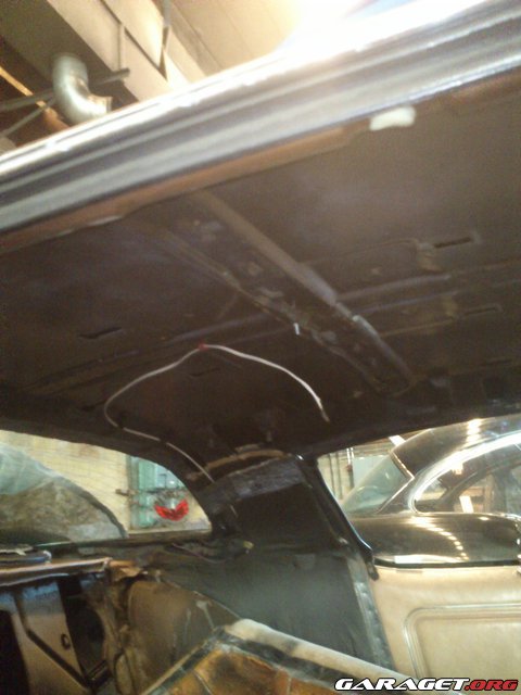

https://www1.garaget.org/gallery/images/5/4252/4252-882d4558bb5f3922ae480974e5c62ddf.jpg
Innertaket åkte ur idag det med smile

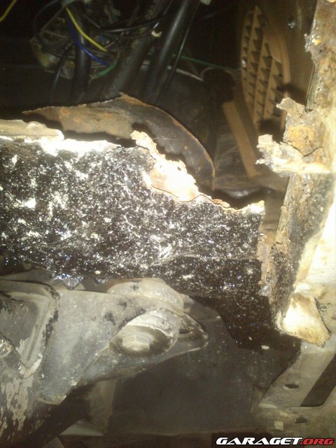

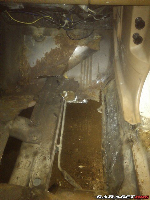

Då har man fått problem =/ Rosten har börjat att äta på det främre subframe fästet =/ så nu vet jag inte riktigt hur jag ska fortsätta. Om jag ska plocka ner subframen ? eller om jag ska försöka laga det ändå vad tror ni ?
Nån som har nån erfarenhet va nått sånt här ?
Hade ju inte tänkt göra nått åt subframen denna vinter utan riva ner den nästa och renovera den.
Så tar gärna emot tips smile

Längst ner på sista bilden ser ni början av subframefästet och golvplåten går utanför smile
262 Inlägg
15 oktober 2013
Personligen så hade jag delat på sub o kaross, ser knepigt ut att få det bra annars. Känns surt att få göra mer än man tänkt sig från början men jäkligt gött när man fixat det. Det borde gå och göra en kompromiss, bort med skärmar och huv men låt motor och låda sitta kvar i subben. Ett stödhjul till bakre änden på subben så kan man rulla bort hela paketet. Det man behöver lossa är rattstång, bromsrören fram, elkontakterna på torpeden, slangar och avgassytem. Är väl nåt jag glömt men du förstår hur ja menar hoppas jag. smile

Har du tid? Dela. Få det ordentligt på en gång så det aldrig kommer rosta något mer.
Surt som fan dock sad
50 Inlägg
17 oktober 2013
Okej motorn ska ju ur ändå så den kan jag ju lyfta ur för ska i en annan :-) så får väl se hur fan man ska göra men som sagt man vill ju ha det riktigt gjort å inte göra som någon gammal ägare fusklaga så det ser bra ut bara med spackel :-/ får bli en vända till garaget på fredag igen :-) har ju tyvärr 2 mil till garaget :-)

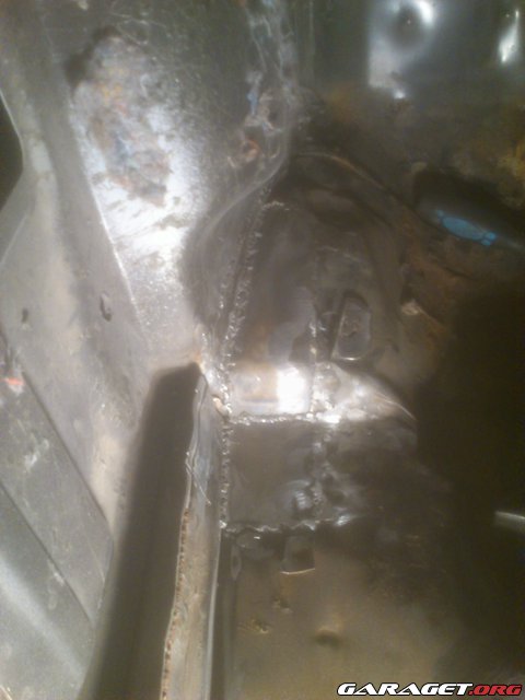

25 oktober 2013

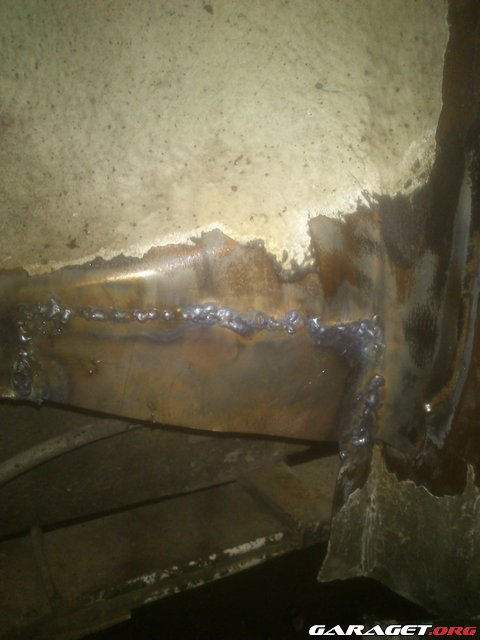

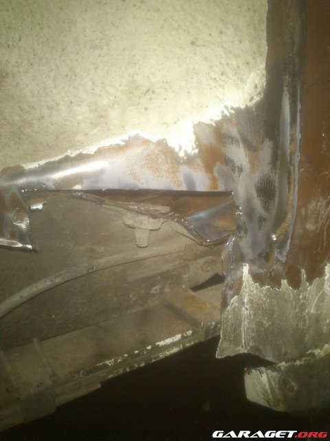

Då har man äntligen börjat svetsa lite i alla fall smile hålet som var under baksätet vid bältesfästet som finns på bild längre upp gick jag lös på inte och började med smile
Hålet va inte stort från början men blev mycket bortkapat innan det var klart sen fick jag dit plåten ut mot hjulhuset också smile ni behöver inte kommentera mina fulasvetsar smile haha
Från Hjulhuset

https://www1.garaget.org/gallery/images/5/4252/4252-5f1cc06bcd43cbfeb8a830aa8d030dd0.jpg
https://www1.garaget.org/gallery/images/5/4252/4252-1a5bf3e91ba89ec2cfa9b352b46a4e27.jpg

Har gjort ett litet ryck under veckan och lagt igen hålet här ovan smile kommer bild på det under helgen.
Ska väl till garaget idag också efter jobbet e det tänkt då flickvännen var sugen å svetsa lite smile

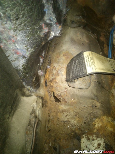

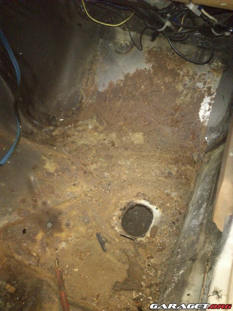

Här får ni ett par bilder till smile
https://www1.garaget.org/gallery/images/5/4252/4252-b4e1ee74c8a7d1c5585a5b612242de08.jpg
Mer Rost =/
https://www1.garaget.org/gallery/images/5/4252/4252-b5a17ab8c93aeef63e9e86a609e1877d.jpg
