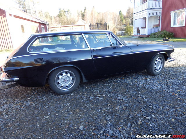

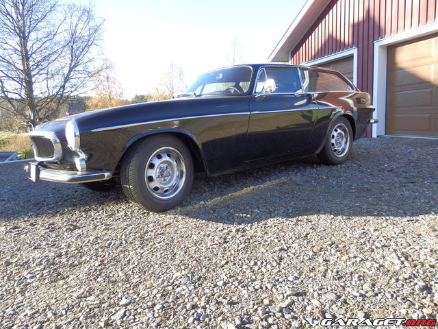

1800an hemma för en service cool
https://www1.garaget.org/gallery/images/2/1161/1161-aa23f410b5ba92f2c261097814c95c18.jpg
https://www1.garaget.org/gallery/images/2/1161/1161-d1ec4fe958e32c43726b39939f2932b5.jpg

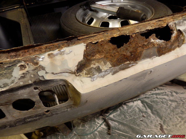

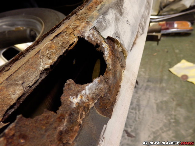

Visste ju om att det fanns rost i bakpartiet, hittade en fräck lagning, bara en lös plåt o mycket spackel smile
https://www1.garaget.org/gallery/images/2/1161/1161-be2aa09426a2e3b92ec09ebe21eebe2b.jpg
https://www1.garaget.org/gallery/images/2/1161/1161-628c2b231f835ba3c1c46a4a1eb6cb35.jpg
Redovisningsman
66 Inlägg
15 oktober 2015
#118
USA-import? Ser ut som en amerikansk lagning lol
Helt rätt, dom gillar spackel cool
