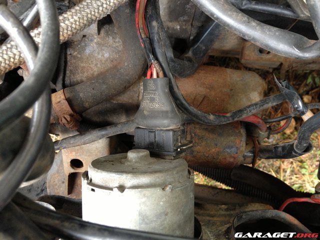

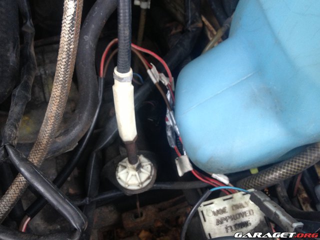

Ang kylarfläktsystemet så har nog vi nog kommit underfund med det hela. Själva fläkten som satt till kylaren var inte original, så det är bytt till en original nu, skarven till kontakten är borttagen som ni ser på bilden nedan.
https://www1.garaget.org/gallery/images/11/10198/10198-79da7046b17195ed4419d7223b9fa40d.jpg

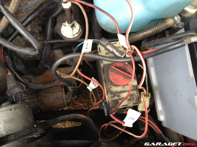

Sen har en polare märkt upp åt mig vilka kablar som kan sättas ihop med varandra när allt funkar som det ska, så jag slipper alla andra kablar som gör att det ser så rörigt ut.
https://www1.garaget.org/gallery/images/11/10198/10198-810eac2a64acae117bba5977667c1ef3.jpg
Dock så går fläkten fortfarande direkt när jag startar bilen. Givare till kylarfläkten ska bytas nästa vecka, då det var slut på givare dit jag var och beställde. Så förhoppningsvis så är det givaren som strular, och att allt fungerar som det ska när jag bytt givare samt satt ihop kablarna där dom ska sitta.

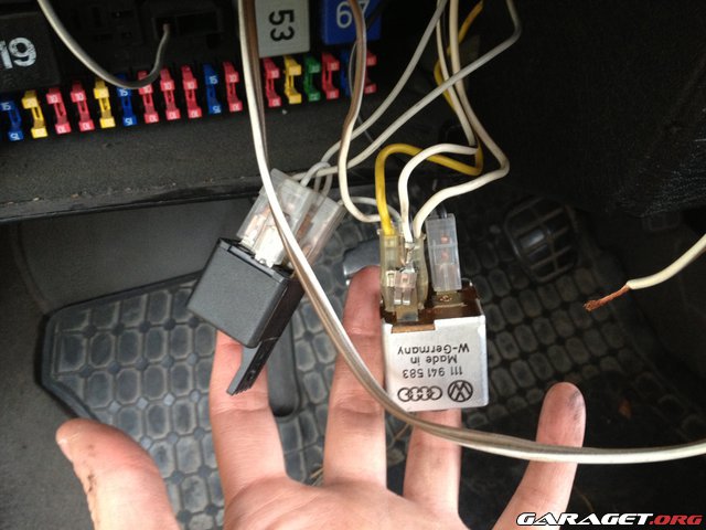

Sen så la mitt helljus av igår. Tattaren innan mig fick en 2a på besiktningen för strömställaren till helljusen. Så istället för att byta strömställare så satte han dit en vip-strömbrytare till helljuset. Men även det la av igår.
Märkte då att han kopplat ihop två ljusrelän med varandra. Bild nedan
(Den brunvita kabeln som är skalad gick till vip-strömbrytaren från det silvriga relät)
https://www1.garaget.org/gallery/images/11/10198/10198-5e87cc7abcbb23f4eed8fec8f22df74b.jpg
Det svarta relät är eftermonterat, men fattar inte hur och varför. Två av dom grå kablarna från den svarta relät går till jord, två av kablarna är sammankopplade, ena ihop där med jord. Och den sista går till det silvriga relät, som jag antar då är ström? Det klickar som fan när man försöker blinka med helljusspaken. Dock testade jag att byta relä mot ett nytt, men det klickade lika mycket för det. Det silvriga relät har jag googlat fram att det är till lyset. Men om jag tar kablarna från vip-strömbrytaren och sätter ihop med varandra, så klickar det till i det silvriga relät. Men något helljus får jag inte hmm
Om det inte är spaken, vilket jag ska testa, och om det inte är ljusströmställaren, vilket jag också ska testa, då kommer jag sätta dit tillfälliga extraljus och köra med dom som helljus.
Har nämligen ingenstans att vara och skruva, och kallt börjar det bli med. Så det får duga så länge, så fixar jag helljuset i vår när det börjar bli varmare ute.
Någon som har något bra tips med detta?

Det var en utländsk gubbe som hade bilen innan mig, och fixade lyset på detta sätt då han fick en tvåa på besiktningen. Men lär fixa ett nytt relä, det silvriga. Det är iaf ett original relä för lyset. Oså byta strömställaren vid ratten, och ljusspaken.
Men vet du eller någon varför han kan ha kopplat ihop ett till relä med det silvriga originalet? Eftersom det bara varit en vip-strömbrytare till det relät med helljuset..

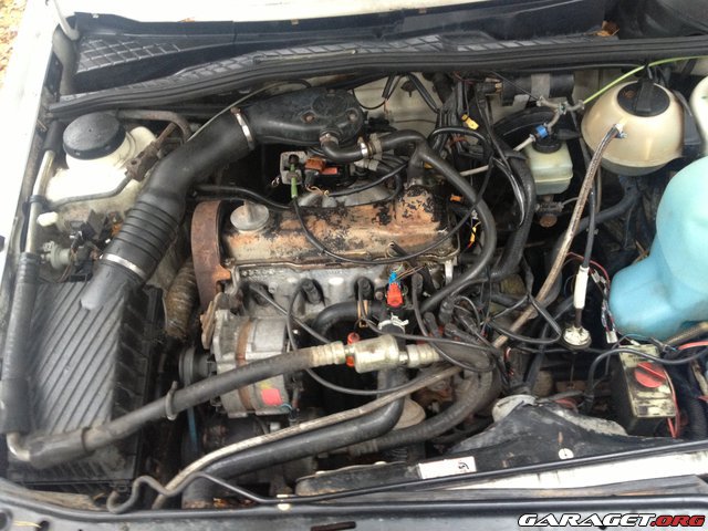

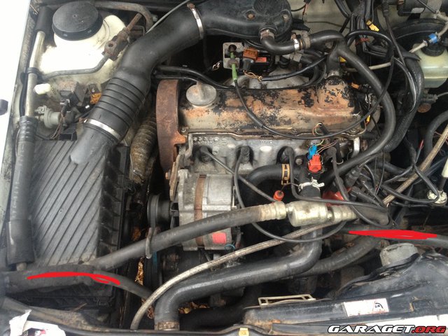

Sådär då..
Ny/bättre beg kylarfläkt på plats, fixade allt trassel med alla kablar, oså tog jag bort två slangar/rör till ac:n.
Betalt en kille för grejer till golfen ang mitt helljus problem.
Får då hem nästa vecka: Lysrelä, ljusspak, ljus strömställare och kabelhärva mellan relä och lysknappen smile Mitt är ju helt sabbat med massa relän som inte ska vara där oså. Fattar nada ang mitt lys "system".

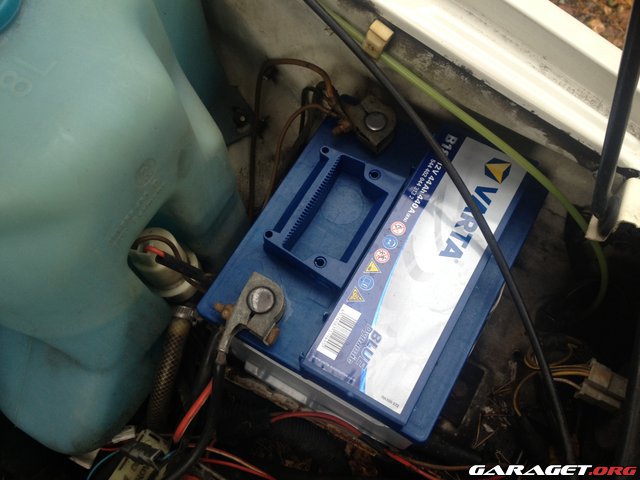

Nytt batteri som jag sa sist också, och en ful bild på det tongue
https://www1.garaget.org/gallery/images/11/10198/10198-f8b3248e7e970837890951f4a88268e4.jpg
https://www1.garaget.org/gallery/images/11/10198/10198-d87d426a168e76cee4315fe9a6a21f03.jpg
Syns inte så stor skillnad här, men två slangar/rör till ac:n är borta.. Ska försöka ta bort dom andra också inom sin tid. De jag tog bort låg bara och skulle egentlligen vara monterade till ac kylaren.

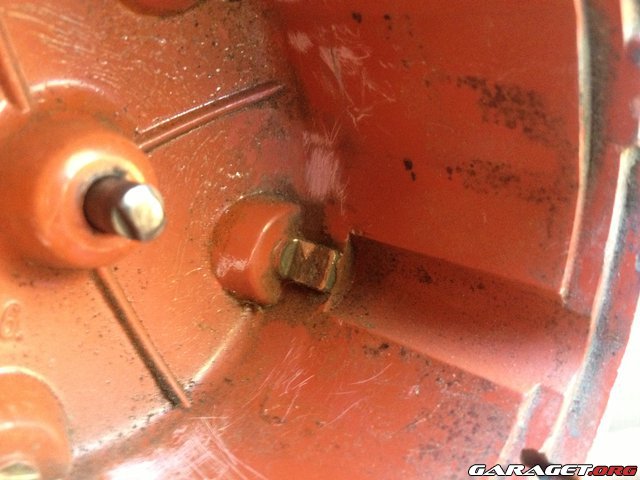

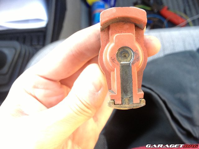

Hämtade nytt fördelarlock idag och rotor. Satte i det i bilen, fick igång bilen men den gick orent som fan. KOllade stiften och dom var ju sopslut dom med, såg även att tändkablarna var illa däran, så jag åkte och köpte nya stift, men kablar hade dom inga. Dom skulle få hem imorgon, men fick tag på en polare som hade kablar nu på kvällen, och bilen gick igång felfritt. Så nu är nästan allt i tändningsväg nytt och bytt. Glad som fan att den fungerar nu.
Fick dock problem igen med helljusspaken igen då blinkersen la av från den spaken jag bytte till igår. Sedan la torkarna av, så var tvungen åter igen byta tillbaka till mina spakar som satt.
Fördelarlocket som satt på... Finner inga ord, jag fattar inte hur det kan ha varit så slut och att ändå bilen fungerade.. Bilder nedan

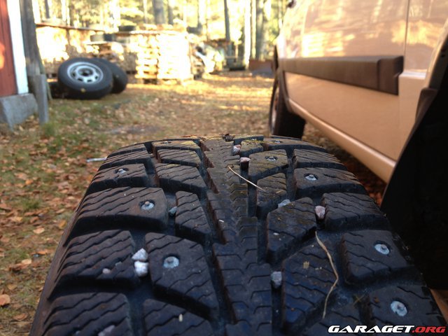

Nu sitter även vinterdäcken på. Tyckte det var lika bra att byta då jag har 7mil ca där vinterdäcken ligger annars. Eftersom det var snö och halka i morse så kan det bara slå till så står man där.. Men nu är jag förberedd iaf big_smile
