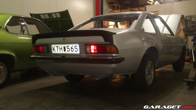

Denna soliga Kristihimmelfärdsdag gav ett par timmar i garaget medans frugan och hennes syster var ute med ungarna. Svårt att få mig att säga nej till lite tid i garaget… lol

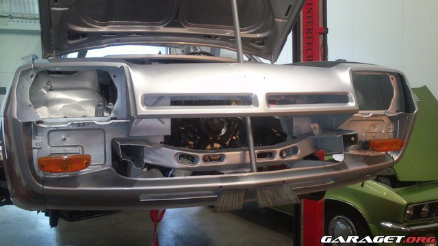

Sedan jag bakåt konverterar min Manta till en tidigare med kromade stötfångare får man flytta blinkers till frontplåten. Till detta fick jag göra en snarliknande plåt men istället för svetsa den på plats valde jag att sätta den med skruv och popmutter. Enkelt om man skall skifta tillbaka till en plaststötfångare med blinkers i den.
https://www1.garaget.org/gallery/images/153/152558/152558-68d9e226f6e028ae4fbd83d3553b3b52.jpg

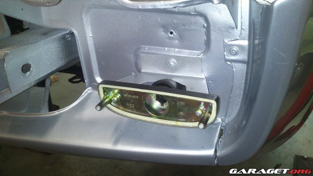

Ett lager färg med silver åkte på innan ihopa med klarlack. Blinkers armaturerna gjordes rena och fick ett lager svart färg som skydd.
https://www1.garaget.org/gallery/images/153/152558/152558-15779dba39f86abf8b28057b26f25f88.jpg
Blinkersglasen gjordes rena med Autosol och all beläggning försvann… cool
https://www1.garaget.org/gallery/images/153/152558/152558-e4f6e5f6dac89acd6103c1adbee3d097.jpg

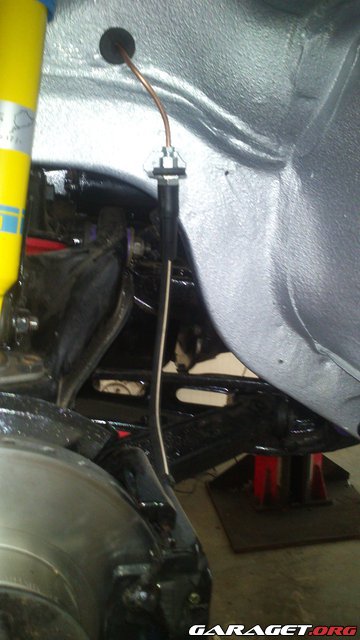

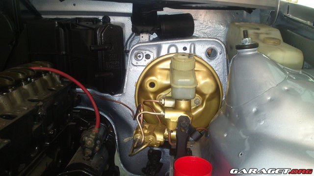

Hann även med bromsrören/slangar till framhjulen denna dag…
https://www1.garaget.org/gallery/images/153/152558/152558-92a07afdd02ef634f4778792481ee1e9.jpg
https://www1.garaget.org/gallery/images/153/152558/152558-fd9e2cd35958c16deb76a4f3a82d98a3.jpg

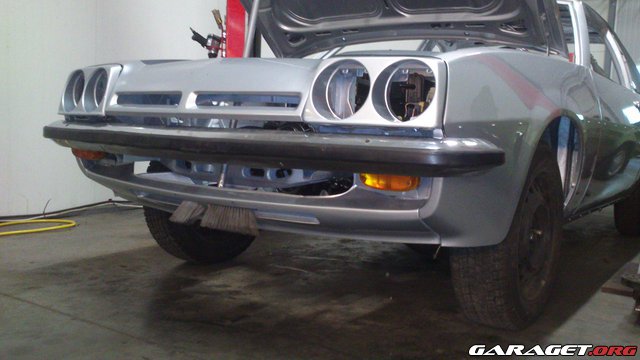

Hann med lite till denna lördag samt så blir det lite till under söndagen.
Ser inte ut så mycket jobb med montage av stötfångare men det tog sin tid. Dels pga att passa in hålen med hållarna i stötfångaren. Men till slut kom de på plats samt sargerna till 400-ljusena drogs dit med nya gummin runt kanterna. Hann inte med kromlisten ovanför stötfångaren fram utan det får bli söndagens uppgift.
https://www1.garaget.org/gallery/images/153/152558/152558-a22ea713a84e43d58d6b765ff2af5e32.jpg
https://www1.garaget.org/gallery/images/153/152558/152558-c4ff7076ec552dc957a6084a5145d0da.jpg

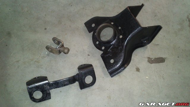

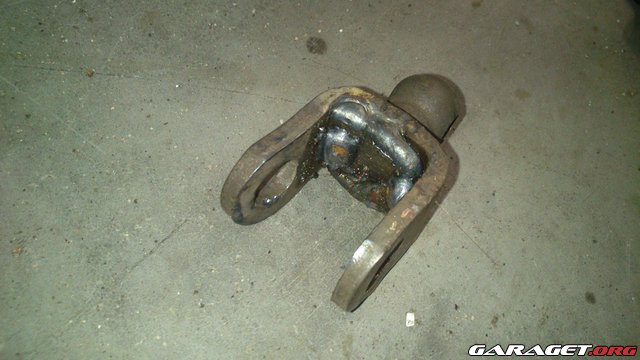

Söndagen inleddes med arbete på växellådsnivå. big_smile
För att passa in en 5-vxl låda i det befintliga hålet i kardantunneln avsett till en 4-vxl får man göra denna lite tidskrävande åtgärd. Visst finns ett färdigt kit för detta men det ligger på 140€(!) så varför inte göra det själv. Finns en bra beskrivning som finns på nätet http://www.mr-xy.de/OHF_ARCHIV_02/Getrag-Umbau.pdf , dock till en Opel GT men funkar på Ascona/Manta.
Visst går det att ”fuska” till det med att kapa upp hålet i kardantunneln men hade ingen vidare lust att göra det i detta läget bilen är i nu… hmm
Spakens infästning sågas/borras ur och flyttas fram på konsolen
https://www1.garaget.org/gallery/images/153/152558/152558-d9a6ef4fc0bcadb7957ef33b52571ae0.jpg
”Shift-rod” kortas rätt rejält, varvid man svetsar fast den.
https://www1.garaget.org/gallery/images/153/152558/152558-19194660c6343046390364da64584a3d.jpg

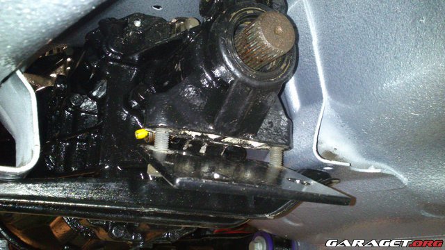

Under veckan skall de nya hårdare bussningarna till bakre vxl-fästet komma så det passades på att göra hållarplattan klar med hålen så man bara kan skruva dit dem… roll
https://www1.garaget.org/gallery/images/153/152558/152558-d887149dcdd5cadf449a121558a127ac.jpg

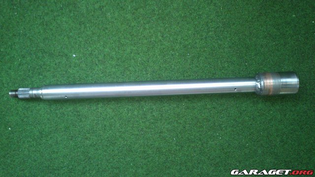

En kul detalj kom tillbaka med posten igår, fick min drivaxel förstärkt via en tysk försäljare på Ebay. Drivaxel förstärks genom att man förser den med en hårdare stålhylsa vilket skall klara ca 300hk samt är den balanserad efteråt.
Når inte denna enorma effekt med mitt recept på motor men bra att veta man har hårdvaran OM man skulle bygga/byta motor i framtiden... cool

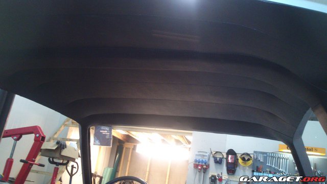

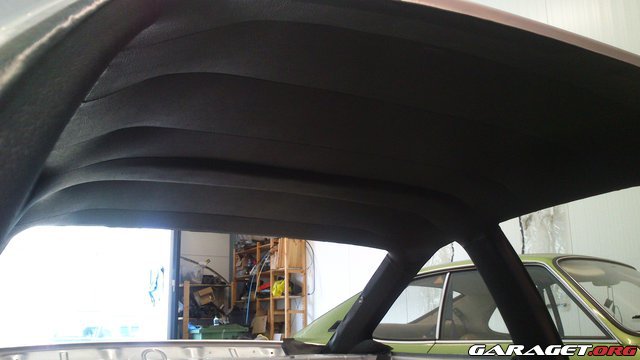

Dessutom har jag ordnat tid den 27Maj hos sadelmakaren som skall montera det svarta innertaket big_smile mer om det kommer under nästa vecka...

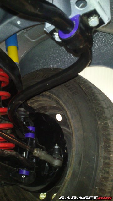

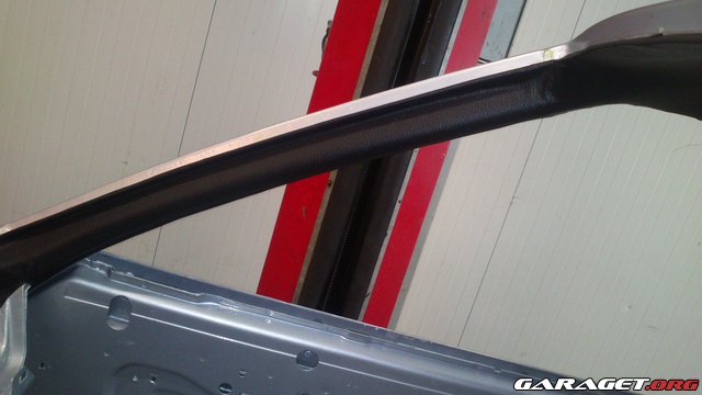

Hämtade manta:n idag runt middag hos sadelmakaren och blev glatt överraskad över resultatet. Nu ser det riktigt bra ut och glad över jag just valde svart innertak, återstår nu lite montering av solskydd, bälten etc etc
https://www1.garaget.org/gallery/images/153/152558/152558-70ae85d79a9843083518363bea139725.jpg
https://www1.garaget.org/gallery/images/153/152558/152558-b5e39575221b5820a8083b90f8bd7f2e.jpg
A-stolparna omklädda också smile
https://www1.garaget.org/gallery/images/153/152558/152558-c1c33b0952614088d992ad92e62226de.jpg

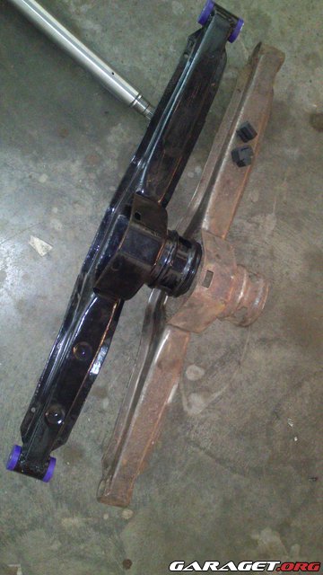

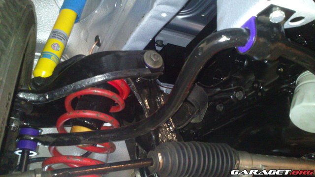

Hann montera främre krängningshämmare med Powerflex bussningar…
https://www1.garaget.org/gallery/images/153/152558/152558-66fd0f8617a7c6f88377a543e7322900.jpg
https://www1.garaget.org/gallery/images/153/152558/152558-bd870378a76382292a14572d3c758609.jpg

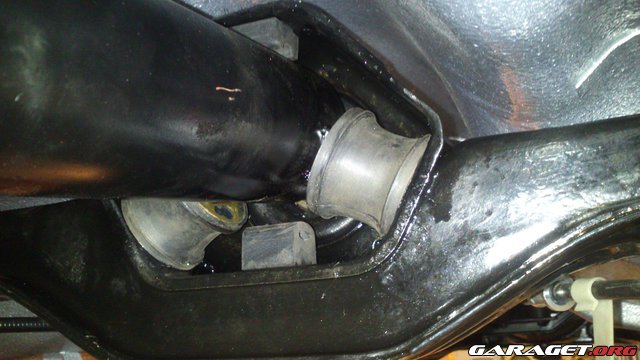

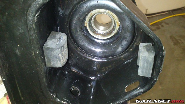

Mellanaxel försågs med anslagsgummin för stålstruten. Sedan denna mellanaxeln är för en senare version dvs med aluminium-strut så saknades hålen för gummi buffertarna . Dessa fick borras upp och filas till så bufferten passa in.
https://www1.garaget.org/gallery/images/153/152558/152558-003befb9bd37b9869629d97601a9bcb9.jpg
Väl på plats med stålstruten monterad…
https://www1.garaget.org/gallery/images/153/152558/152558-5cdd39b143350722cacdb9e461050d92.jpg

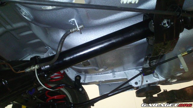

Hela arrangemanget på plats numera med den dolda förstärkta drivaxeln inuti och samtliga skruvförband åtdragna. Kardanaxeln är kvar att måla och montera…
https://www1.garaget.org/gallery/images/153/152558/152558-59fa95ac5d61613db9e1d14212bb48a3.jpg

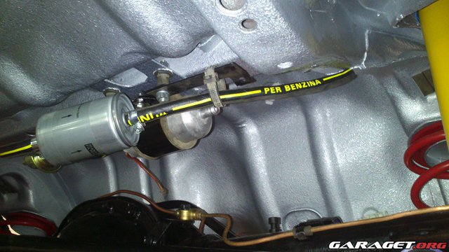

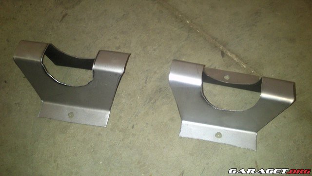

Hann med bränslepump/filter upphängningen med nya slangar. Saknade dock ett par gummiklädda slangklämmor som skall hålla grovfilter och bränsefilter på plats, men dessa är numera beställda och kommer under veckan…
https://www1.garaget.org/gallery/images/153/152558/152558-9417c391bd562d1c98353abab9c3ada1.jpg

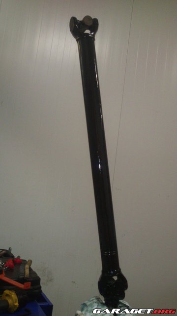

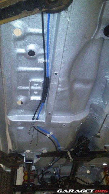

Åkte ut en sväng efter jobbet idag för lägga ett andra lager färg på kardanaxeln, så det är klart för montering för kommande helg. Härligt blank nu … cool
https://www1.garaget.org/gallery/images/153/152558/152558-917f0f6f94bc06aaad168d808d42f059.jpg

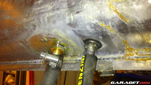

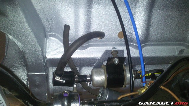

Målningen var snabbt avklarad så varför inte fortsätta denna kväll med lite på bränsle sidan. Kopplade på slang till grovfilter och drog in en slang till tanken i kofferten… smile
https://www1.garaget.org/gallery/images/153/152558/152558-a9debd8f824ddcb946216b96cc0d30f1.jpg
Drog bränsleledningar i samma veva. Svart för tillopp och blå som retur… winkbig_smile
https://www1.garaget.org/gallery/images/153/152558/152558-cdd051ed0c4fdf99da591e5326e95133.jpg

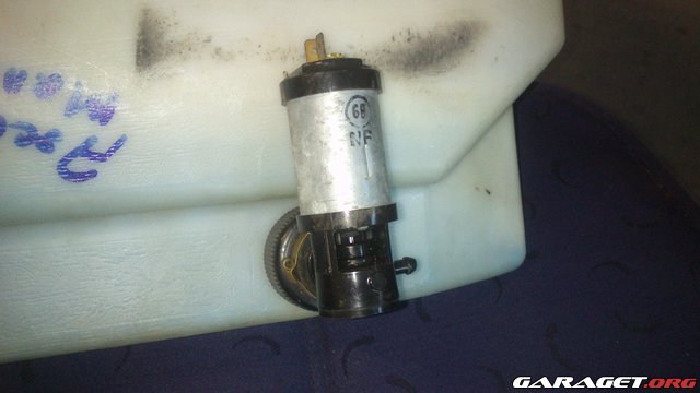

Spolarpumpen kom med posten idag… en svårfunnen del minsann. big_smile
https://www1.garaget.org/gallery/images/153/152558/152558-115c58e13faa0c81bffbec1a9c50b98c.jpg

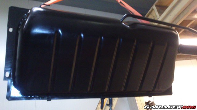

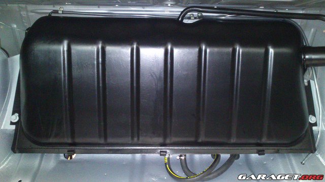

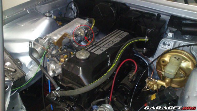

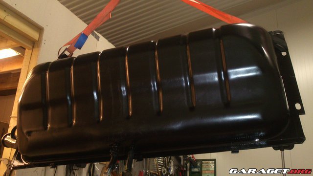

Nationaldags helgen gav rätt bra med timmar i garaget, och med rätt bra utdelning. Insugningsröret och termostathuset är iväg lämnat för att blästras och bör vara klart under veckan. Hann med mycket och nedan ser ni vad som skett, har en känsla att en uppstart är inom räckhåll… big_smile
Sedan jag inte fick tag i en insprutningstank fick jag montera en anslutning till för bränslet. Hittade en mässingsanslutning på Biltema (till vänster i bild) och lödade fast…
https://www1.garaget.org/gallery/images/153/152558/152558-1e22a81aa2fbc277a821be116bb24e1c.jpg
Passade på att slipa tanken ren och ett par lager svartfärg åkte på… cool
https://www1.garaget.org/gallery/images/153/152558/152558-b3bba8a80fe85361efe656b24d87edee.jpg
https://www1.garaget.org/gallery/images/153/152558/152558-27229e00d56492137be6e835a7a69f3e.jpg
… och på plats inne i bilen med nya urluftningsslangar ovan som leds ut till höger i golvet.
https://www1.garaget.org/gallery/images/153/152558/152558-801259d9f08156eb6f80b743df2907e8.jpg

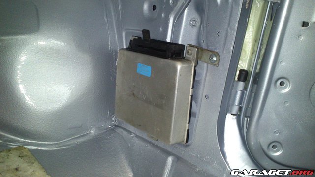

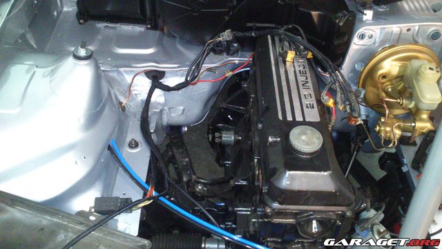

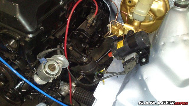

Styrenheten för insprutningssytemet L-Jetronic monteras…
https://www1.garaget.org/gallery/images/153/152558/152558-f272130c7cb8d0ce3ccc1a1bf8a07346.jpg
Fann denna bland en massa delar när jag leta i hyllan under helgen… lol
https://www1.garaget.org/gallery/images/153/152558/152558-25ade3c7933f42c2916cf94cd1d8623a.jpg
2.0E fördelaren/tändspolen intar sina platser. Rengjort och lite färsk färg på…
https://www1.garaget.org/gallery/images/153/152558/152558-b7fe509ea3d09c7c9f69be8642a5468e.jpg
Kabelhärvan till insprutningssytemet är numera på plats. Gammal eltejp som suttit på togs bort och ersattes med en ”filt-fiber”-tejp istället. Samtliga delar på kabelhärvan som kontaktstycken, plasthöljen och kablar rengjordes så de har en fin och glansig finish. Bränsleförsörjningen är numera helt klar…
https://www1.garaget.org/gallery/images/153/152558/152558-58b2eee60e83dfe28e814d8bcbed09f8.jpg

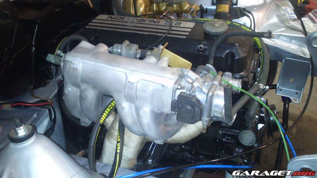

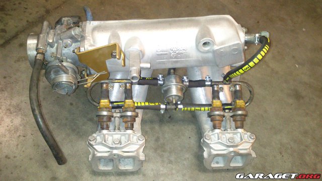

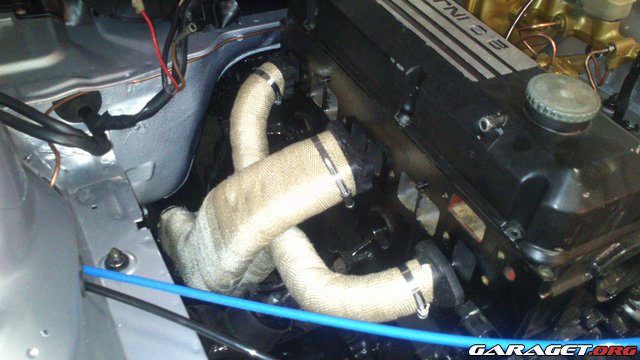

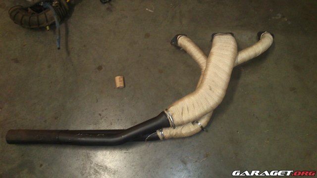

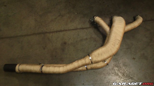

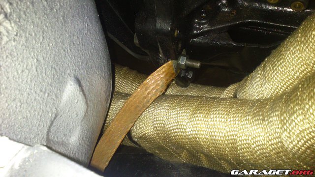

Handla avgasbandage på biltema igår och hann med linda det under söndag eftermiddag. Rullen innehöll 15m och det räckte såhär långt, men skall man linda ända ner till delning eller räcker det som det är?
https://www1.garaget.org/gallery/images/153/152558/152558-ac592c5f3929c04e243ce673d3b8314e.jpg
Nere på plats för att se hur det kommer se ut…
https://www1.garaget.org/gallery/images/153/152558/152558-1abce8fb726dfaea51d00356be6f5877.jpg

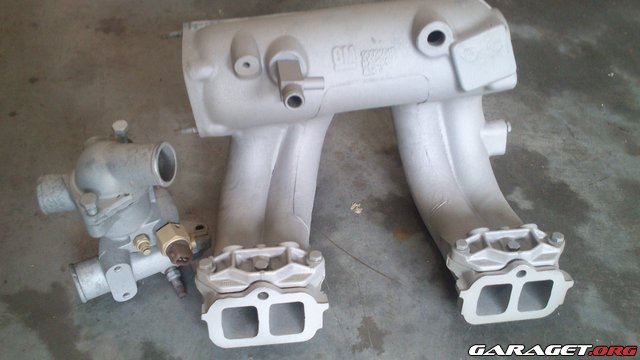

Hämtade även under lördagen insugningsröret och termostathuset efter blästring. Lite matt numera, men nån som vet man skall klarlacka det för att få lite ”glans” i det?
https://www1.garaget.org/gallery/images/153/152558/152558-8892e3f6614f69cb759701cd635a45ba.jpg

jag blästrade också mitt insug förra året. Jag putsade av det med stålborste sen var jag nöjd smile

Det är sandblästrat va? Har sett bilder på folk som glasblästrat aluminium och det ser ut som nytt.
det blev rätt bra med stålborste på smile inte för blankt men precis lagom för min smak cool tack för tipset

valle22 skrev:
det sipprar ut lite svartaktig sand så jag tror det. Men fick tipset med stålborste på och det blev precis lagom halvblank

Spjällhus rengjort ifrån sot invändigt och rengjort med brakecleaner samt lite nya slangar för bränslet åkte på.
https://www1.garaget.org/gallery/images/153/152558/152558-e687dd6e425c561c29eda2e9e6bf3c3a.jpg
Lindade resterande delen av extraktorröret…
https://www1.garaget.org/gallery/images/153/152558/152558-66d2d06d00f63f5a80b6bd0b7216d088.jpg
Insuget med extraktorröret på plats men det var inget lätt moment detta. Avgaslindan blockera på 2 ställen hylsan för att kunna komma åt och skruva mad Hade man lindat 10mm längre ner hade det varit utan problem men en garagegranne kom och hjälpte till. big_smile
https://www1.garaget.org/gallery/images/153/152558/152558-ccbb0b89ef1e9f66c7b2984fb1e13a22.jpg
Vattenslangar är på plats även de men har bekymmer med en vakuum anslutning som jag inte vet riktigt var den skall anslutas. Den inringade delen vart den skall anslutas… neutral

Jordanslutningen putsades till med stålborste och vackert kopparfärgad igen… cool
