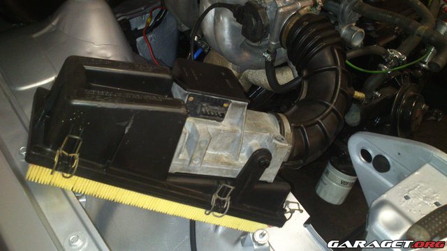

Luftfilter boxen rengjord och monterad. Inne i ligger ett nytt frisk luftfilter. Saknar dock en luftbälg till denna om någon har? wink

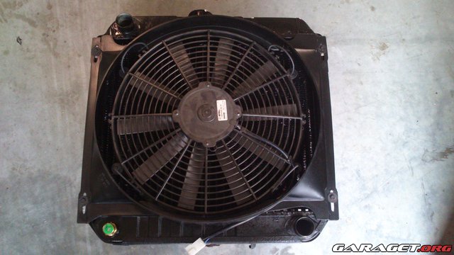

Kylare nymålad och SPAL elfläkten monterad, längst nere till vänster sitter termokontakten…

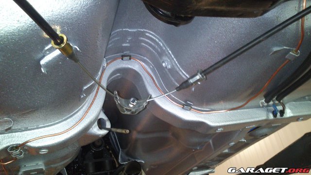

Bland det tråkigaste jag vet är att dra bromsrör, men nu är de klara… tongue

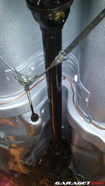

Kardanaxel monterad med ny packning till utgående axel…

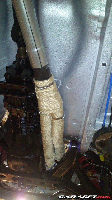

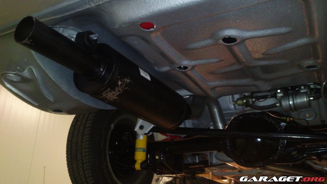

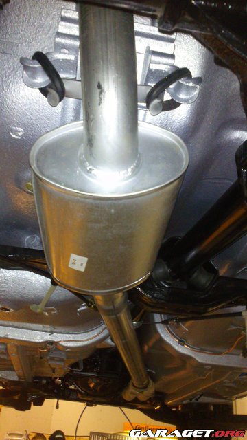

Provmontera avgassystemet. Inget fastspänt än sedan det tar i mellanaxeln så det blir lite trixande med längder och vinkling innan man drar dit det…  hmm
https://www1.garaget.org/gallery/images/153/152558/152558-6408cba0aecab21b5fc64420efa7d58e.jpg
https://www1.garaget.org/gallery/images/153/152558/152558-a902edee49a1c5c41b48a71e22e4ec40.jpg
https://www1.garaget.org/gallery/images/153/152558/152558-57154d50680b6a93157cd0446ba39ae6.jpg
63mm akterriktad kanon…  lol
https://www1.garaget.org/gallery/images/153/152558/152558-4895d0e4aa800337039f862e38742ada.jpg

Med luftbälg menar du slangen som ska till insuget? Tror jag har en från en 2,2.
inga problem smile
Letade också bland alla mina böcker innan och fann inte vad jag sökte, men en stunds letande på nätet och råd/tips här och där får man det förklarat smile
Det är den slangen som du nämner, dock har jag den ifrån 2.2 och den är för stor. 80€+frakt får man en ny men sett lite man kan trixa till det med plåtbitar och flytta den en liten aning så det skall passa. Vi får se hur jag löser det men absolut smidigast är en luftslang ifrån 2.0 helt klart men de är svåra att hitta ser det ut som...

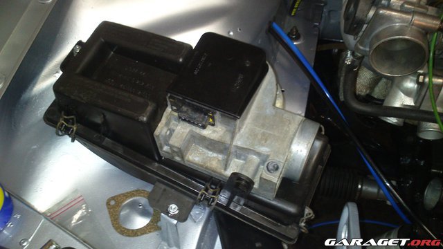

Luftmassemätaren provosoriskt upphängd sedan slangen inte passar. Har beställt en som passar som är  på G och bör komma i slutet av nästa vecka…
https://www1.garaget.org/gallery/images/153/152558/152558-baf00183b6cf40e2558a73a9f3a34d4c.jpg

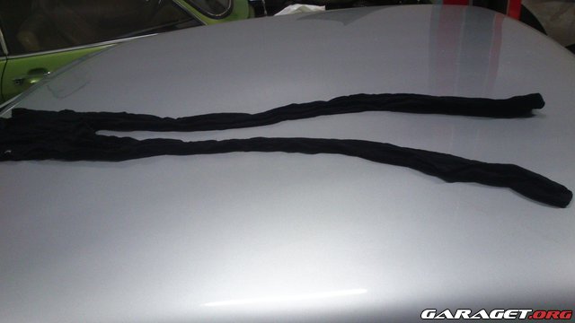

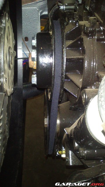

Den tillfälliga fläktremmen av nylonstruma sedan jag inte har en generator på plats… tongue har alltid viljat prova detta wink

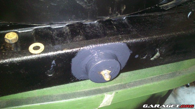

Nedre kylarinfästningens gummi limmades med 2-komp konstruktions lim ifrån 3M (3M Scotch-Weld EPX Epoxy Adhesive DP490)
https://www1.garaget.org/gallery/images/153/152558/152558-6dba3dd3e3438817dd92c55809db2271.jpg

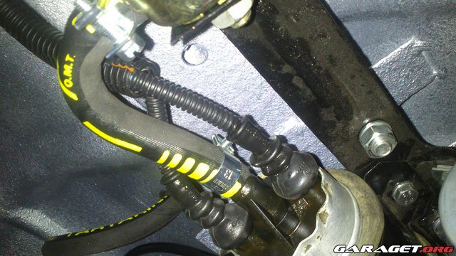

Bränslepumpsledning dragen i plastslang…
https://www1.garaget.org/gallery/images/153/152558/152558-c63cfe8b13c2d2bbc9c5a26484c8a083.jpg
Anslutningarna på och skyddshöljena… en AUDI/VW del(!) tongue
https://www1.garaget.org/gallery/images/153/152558/152558-f9c4969ae8321e3ab8c39c8a98fcab35.jpg

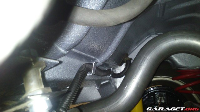

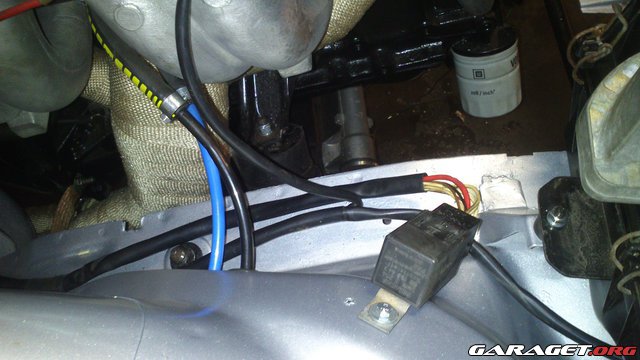

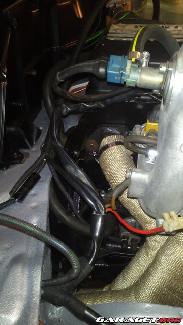

Mycket av ledningarna i motorutrymmet är dragna i plastslang och ny filttejp mm
https://www1.garaget.org/gallery/images/153/152558/152558-a6f239424a9ed8fc28597b392c702dba.jpg

Sedan jag inte har en generator på plats för uppstarten bidrog frugan med en uppsättning nylonstrumpor som vi gjorde en fläkt/vattenumpsrem med smile funkar väldigt bra minsann, något jag viljat prova länge (remmen alltså och inte mig själv i dem) lol

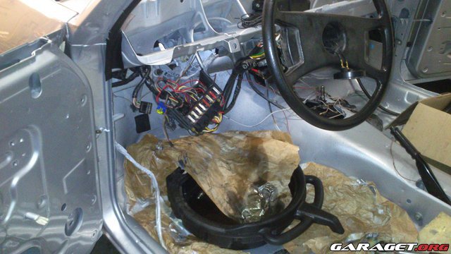

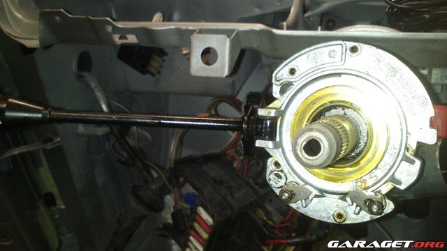

Då har åter turen kommit till själva elsystemet att kopplas tillbaka. Tidigare ägare har fått kopplat in automatiskt halvljus genom att skarva in strömtjuvar vilket gjort samtliga anslutningar ärgade, samma sak var det med extraljusen som en gång fanns mad Så denna kväll ägnades åt att rätt till de skadade kablarna.
Kabelstammen utdragen till motorutrymmet… samt måste jag dra en ny kabel ifrån tändningslåset till tändspolen sedan jag har byggt om den till 2.0E motorns tändsystem.
https://www1.garaget.org/gallery/images/153/152558/152558-f93df7e7d731cc746c248893698ce0c0.jpg
Inte mycket till elcentral/säkringsdosa, 8 säkringar totalt och inget jämfört med bilar idag lol Hade en massa blästerdamm kvar som satt sig i släpringen och torkar/blinker-spak så det blev en omgång med Brakecleaner och åter infettning därav oljebaljan på golvet…
https://www1.garaget.org/gallery/images/153/152558/152558-2e791e431e4c3723ad02fd53ff3a1437.jpg
Rent och prydligt tills jag upptäcker att den var dålig redan innan kan jag minnas… den lilla vita spärrklacken till höger är brusten sad
https://www1.garaget.org/gallery/images/153/152558/152558-50cabaee1cedaa381014353353f9cb25.jpg

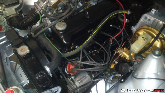

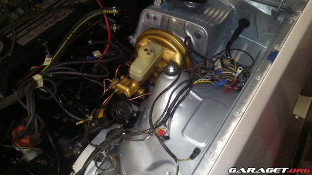

Motorutrymmet börjar bli helt klart numera. 99% av alla kablar är dragna i svart flexrör samt generator fick ta sin plats. cool
Ventilkåpa i plåt som Swebooy här på garaget.org sålde fick en omgång färg och det är lite andra detaljer som är på väg ifrån Tyskland bl.a gaswire och en kopplingswire ifrån NorraKustGaraget. Med de sakerna på plats skulle man kunna kanske ta en tur på gården… big_smile
https://www1.garaget.org/gallery/images/153/152558/152558-fa0a5b4420376c18c200361adb0685e6.jpg
Elfläkten lirar perfekt och lite läckor med nya slangar och packningar sker numera. Nedre kylarslangen rättades till och ventilkåpan behövdes dras åt ytterliggare… neutral

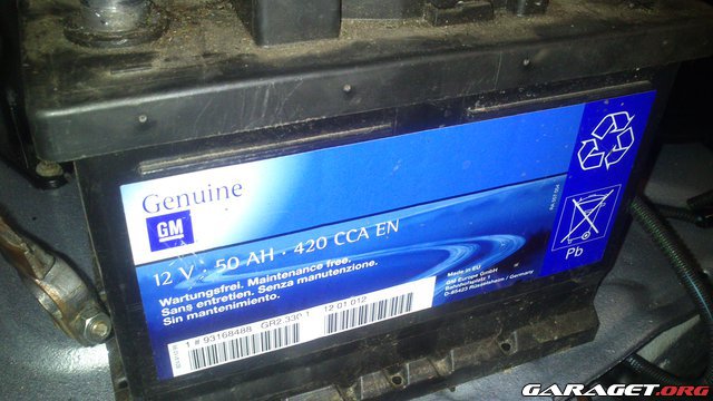

Givetvis måste man ha ett original batteri när man ändå är igång… lol
