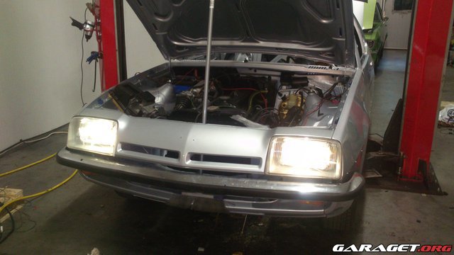

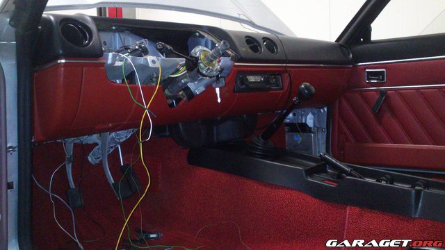

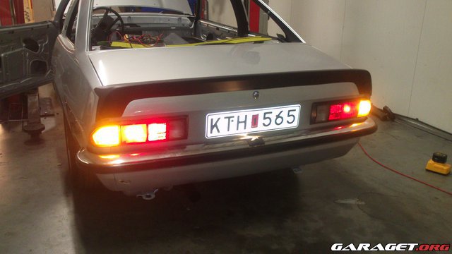

I helgen hann jag med att koppla in lyset. Valde att montera de vanliga rektangulära insatserna istället sedan jag tycker de passar bättre än 400-modellerna…
https://www1.garaget.org/gallery/images/153/152558/152558-854814cd4a70fc4970a5bbab2c68409e.jpg
https://www1.garaget.org/gallery/images/153/152558/152558-300c5ccfc1d2327a51d0fee15857f8fe.jpg

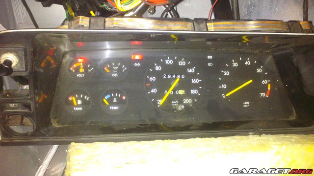

… och koppla in instrumenttavlan med de extra mätarna. Blev att koppla om kablarna i den 11-poliga kontakten samt dra ett par nya kablar för varvräknare och oljetrycksmätaren. cool Tack Robin för kopplingsschemat!

Jasså, du kunde tyda det schemat iallafall  cool
Tyckte du gjorde rätt i att ha rektangulära istället för runda ljusen. 400-ljus passar bäst med antingen gsi-paket runtom eller 400 paket.
Bra jobbat smile

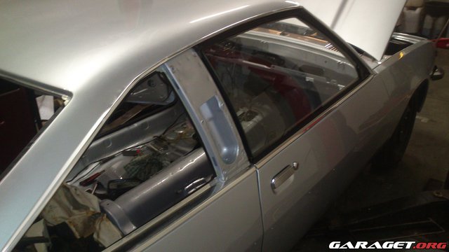

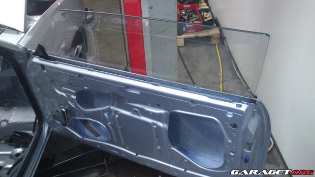

Idag hann jag med att lufta bromssystemet och dörrutor hanns sättas på plats. Luftningen av bromsarna bjöd på en del problem, 3st konor var inte bra utan läckte en del så det tog lite tid. Använde mig av Biltema’s koningsverktyg och kanske var det mest att jag var ovan ”rörmockare” roll
Rutorna på plats och en del att justera in innan det är helt rätt…

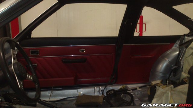

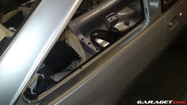

Även lister runt dörrhålet kom på plats…
https://www1.garaget.org/gallery/images/153/152558/152558-118488d64cfd825f831991c1468695c9.jpg

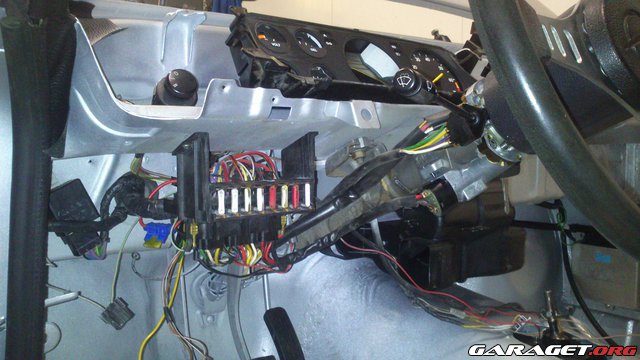

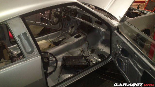

Sista av elcentralen gjordes vid innan instrumentbräda kommer…
https://www1.garaget.org/gallery/images/153/152558/152558-bd51dae0a38ef13dbb9fa07aefba690f.jpg

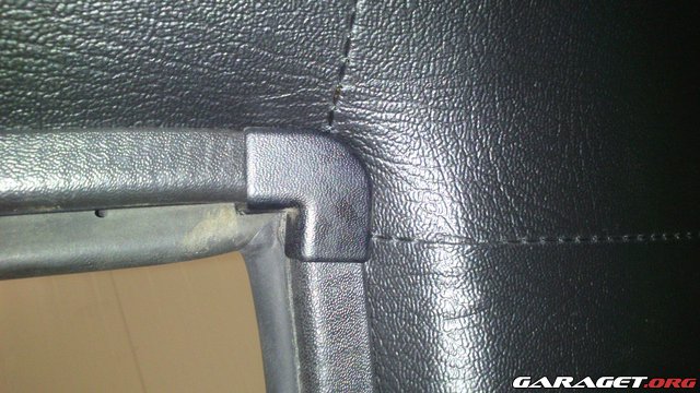

Nedre gummilist var inte alls bra, tidigare ägare har inte orkat lyfta på fötterna och ständigt skrapat emot. mad
Men en ny list är på väg in… wink
https://www1.garaget.org/gallery/images/153/152558/152558-8e352c60cf38eeef7d0f56ec3a91ebc0.jpg

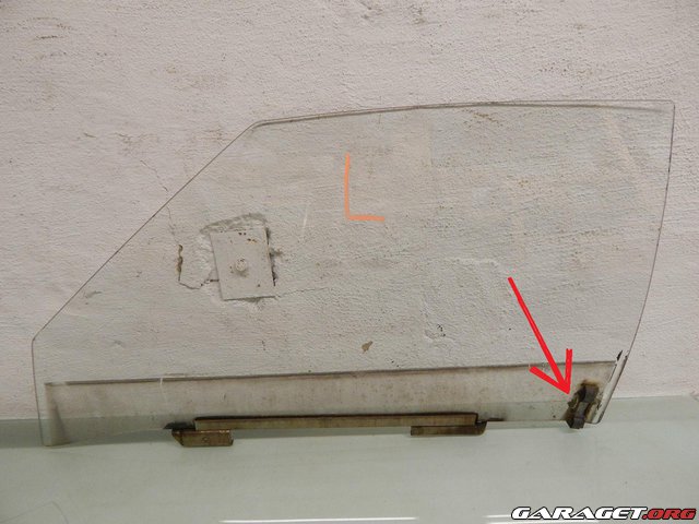

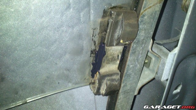

hade varit suveränt om du kunde ordna det. Kom på att denna är sönder på vänster dörr med om du har en på "lager"
Främre glidskena till rutan, örat till skruven är knäckt
https://www1.garaget.org/gallery/images/153/152558/152558-9123cefbfc7fd0240b41958e116ff66b.jpg

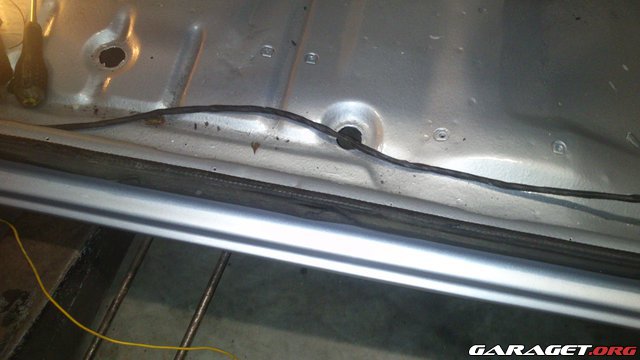

Jobbade långt in på morgonen i garaget idag... och en del resultat...
Kromlister runt rutor och dropplister gjordes rena och putsades upp med Autosol...
https://www1.garaget.org/gallery/images/153/152558/152558-5488d255275ded2c822cf5c5e34414a9.jpg
https://www1.garaget.org/gallery/images/153/152558/152558-fb3f6c6512d28d8228e6b460b0964736.jpg
Höger dörr helt klar med rutan på plats och injusterad samt kom bilbältet på plats det med... senare idag skall golvmattan tvättas och monteras. Nu ser det bättre ut med svart innertak än vit innan, för mycket blanding av färger...
https://www1.garaget.org/gallery/images/153/152558/152558-0fdf2678f904be66e33fbd0b21143c20.jpg

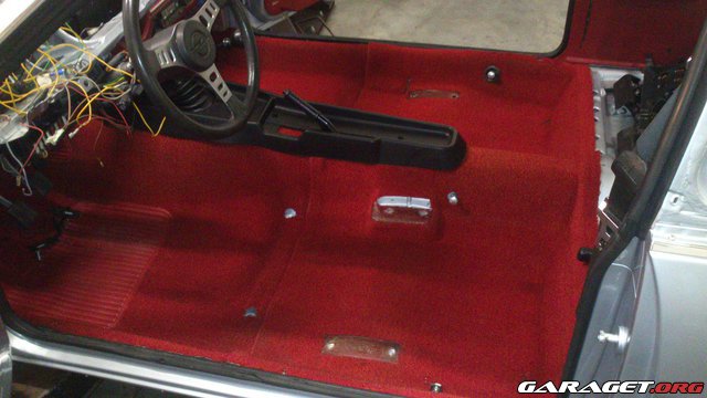

Inget vidare kul besked att göra uppdateringen idag, det enda positiva är att mattorna är rengjorda och fått torka. Mittkonsolen på och min ombyggda växelspak lirar inte som det är tänkt. sad
Ombyggnaden är inget som funkar riktigt som jag hade tänkt, man får ta i som in i helv-te får lägga i backen och 5:e växeln lite mindre. Resultatet blev att sprinten jag har i spaken nötts ut och glappar redan efter ett 10-tal växlingar och kommer knäckas. Ett tufft och besvärligt beslut togs att skrota Getrag 240 lådan och återgå till den 4-vxl lådan istället.
Men problemen slutar inte där, själva lådan är inga problem att plocka ner, 13st skruvar och den är lös. Men(!) nu visar det sig att svänghjulskåpan tar i extraktorröret och de måste demonteras om jag skall ha ner lådan mad
Med facit i hand skulle man redan skurit ur kardantunneln och satt den korrekta plåten för original spakstället och kommit undan bekymmerna jag har nu... dock innan den målades så klart roll
Blev en sen kväll eller rättare sagt en tidig morgon

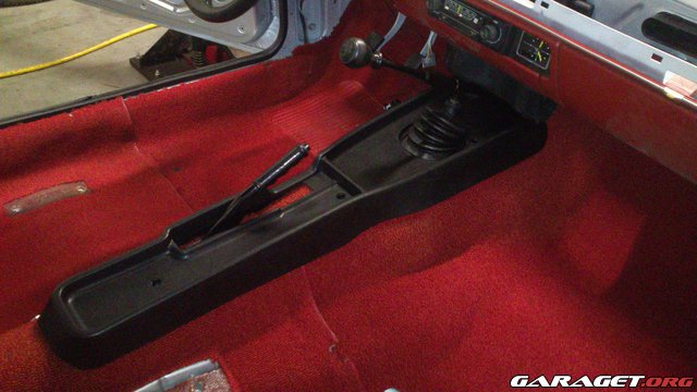

Här är dock en ljus stund på mattan och mittkonsolen i alla fall på hur det kommer se ut...
https://www1.garaget.org/gallery/images/153/152558/152558-1bcd423840604372a6c110f3b04df31f.jpg
https://www1.garaget.org/gallery/images/153/152558/152558-a2533bffb50c94b589b846fa06b3a22e.jpg

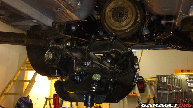

Andra gången jag jobbar till kl0500 för att göra det klart hmm men numera är den 4-vxl lådan på plats och extraktorröret monterat. Blev en del blessyrer på avgasbandaget i processen men det ordnades till lite snyggt.
En tid sedan innan Getrag 240:n gjorde jag vid denna lilla 4-vxl:n med ny färg på samt flytta jag lite på växelföraren så man får lite kortare slaglängd. Detta funkar i alla fall lol
https://www1.garaget.org/gallery/images/153/152558/152558-3499795764f22e9efd3d4504dde6c389.jpg
Men(!) just som jag trodde det skulle bli bra så såg jag när Recaro stolarna skulle provmonteras så passar inte stolsunderredena i golvet mad
Orkade inte fortsätta utan körde hem denna kväll/natt...

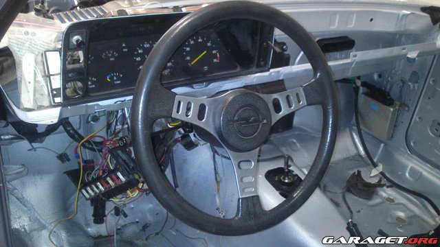

Tidigt in på tisdags morgon jobbades det och dags att avlägga en rapport till er följare på min bilbyggar tråd nu under eftermiddagen. smile

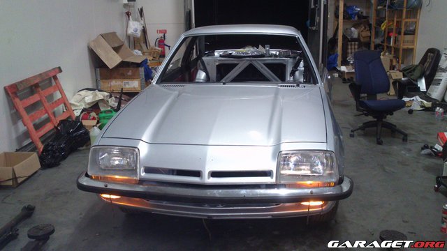

Instrumentpanelen är på plats samt alla plaströren till friskluft/defroster. Klockan inkopplad, cigarettändaren funkar samt spelar radion musik… big_smile dock är min blinkers/torkarspak trasig och måste bytas ut sedan en plastbit till återställaren av blinkers är trasig samt är varningsblinkers knappen kärvar. hmm
https://www1.garaget.org/gallery/images/153/152558/152558-3bc8c2aa7837d5ae8e276f736d525caf.jpg
Huvlåset monterad och huven injusterad…
https://www1.garaget.org/gallery/images/153/152558/152558-22f20abab41cfd0e5f8edc1238f0c8ce.jpg

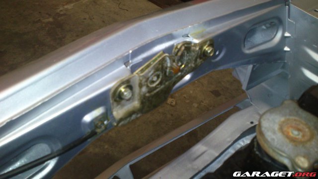

Huv pinnen målad svart och monterad…
https://www1.garaget.org/gallery/images/153/152558/152558-139af5944db116c3ff5bd32f0dbf236e.jpg

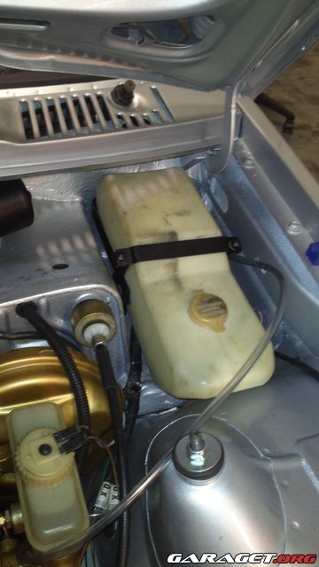

En hel spolarbehållare monterades och kablarna som var till spolning/torkning för strålkastarna togs bort…
https://www1.garaget.org/gallery/images/153/152558/152558-9b0e666b0662fcb539d42e4fe9cedee1.jpg

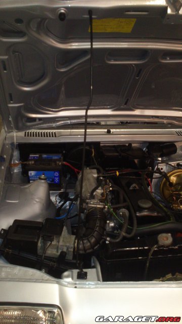

Lite bättre utan sopkvasten som tjänstgjorde som huvpinne tidigare…
https://www1.garaget.org/gallery/images/153/152558/152558-01a7560c0d7a2932fb1cb626e895eb66.jpg

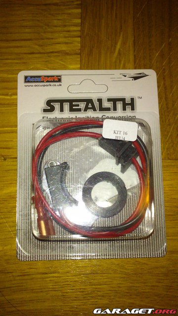

Eftersom jag monterat en ENEM Y12 trimkam så visar det sig man måste göra en del åtgärder på motorns tändsystem samt visa kontrollmätningar. Allt detta med en del hjälp ifrån killarna på Opel Club Sweden och ENEM’s hjälp så fick jag all den info som behövdes. cool
Sedan denna kammen har lite andra öppning/stängningstider har den en lite snällare karaktär vilket ger motorn en ganska bra tomgång och en aning bättre effekt på högre varvtal. wink
Efter en del efterforskning och tips/råd är så kan man använda sig av denna info om man skall montera en ENEM Y12 kamaxel i sin Opel CIH motor.
1. Tändfördelaren skall EJ ha vakuumreglerad tändning, denna ansluts EJ. Samt skall reglerplattan inne i fördelaren spärras (den lilla kulan med plåtblecket).
2. Med alla märkningar genom att ställa motorn i TDC skall inloppsventilen ha öppnat 2,2mm (mäta på fjädertallriken)
3. Tändningen bör stå på 8-10 grader BTDC på tomgång, beroende på vad fördelaren reglerar på tomgång
4. Vid 3500rpm med fullt utslagna vikter i fördelaren bör tändningen ligga på 32-33 grader BTDC
5. Om möjligt ett brytarlöst tändsystem är att föredra.
https://www1.garaget.org/gallery/images/153/152558/152558-18074927d7a37d14b79a23096a7a8b5d.jpg
Mitt kit ifrån England kom idag så man kan montera ett litet brytarlöst tändsystem i ex en original fördelare. big_smile
Sedan jag inte vill modifiera mitt tändsystem som jag har installerat (Original 2.0E) så har jag valt att montera en Bosch fördelare som saknar vakuum reglerdosan. Denna kommer jag förse med ett brytarlöst system ifrån AccuSpark denna gång. Systemet är precis som jag monterat tidigare i min Manta A som dock är Ignitor’s men principen är den samma.
Man plockar bort brytarspetsarna och kondensatorn och man monterar en magnetring under rotorn. På samma platta som brytarspetsarna satt på monterar man mottagaren, allt ryms under fördelarlocket. Ledningarna ifrån mottagaren drar man vidare upp till tändspolen och ansluter på plats 15 samt plats 1.
Starta motorn och ställ tändningen så har du sluppit all framtida justering av kamvinkel, slitna brytare/kondensator mm
Här är på Ignitor systemet jag gjorde på min Manta A med det är identiskt med AccuSpark, givetvis så kommer ombyggnaden presenteras i byggtråden för er följare smile
http://www.garaget.org/mypage/gallery.p … lbum=37579

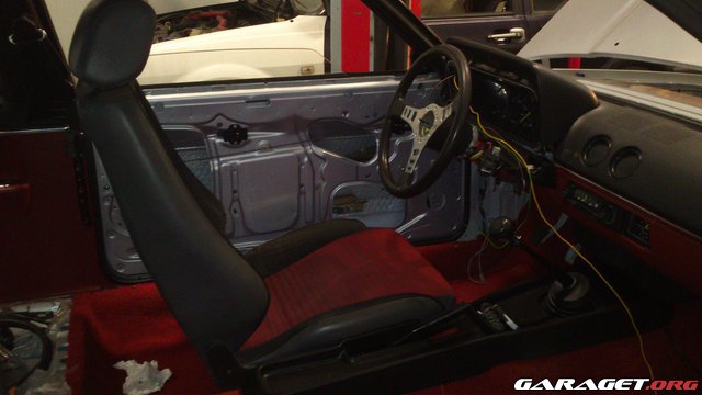

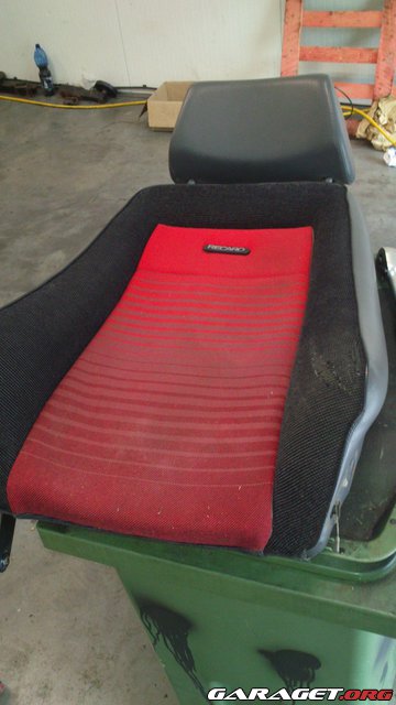

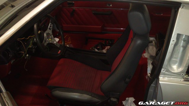

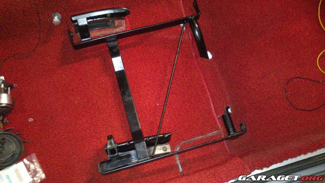

Recaro stolarnas underreden är rengjorda och målade svarta, passar bättre än de tidigare.
https://www1.garaget.org/gallery/images/153/152558/152558-cd90ca5bdd0f4aa64a85dbe0557b4984.jpg
Förarstolen provmonterad och provsutten…
https://www1.garaget.org/gallery/images/153/152558/152558-d4adbc817b14c8e20d73b173531e878c.jpg
https://www1.garaget.org/gallery/images/153/152558/152558-51ed6e6809defa555d298911bd901558.jpg
Och det som gjorde kvällen till en riktig kul stund var en testkörning på gården… big_smilebig_smilebig_smilebig_smilebig_smile

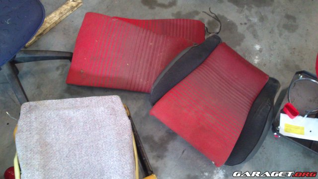

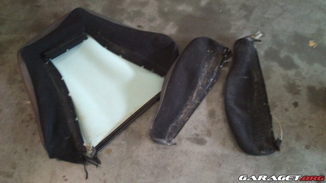

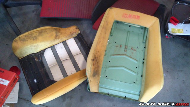

Idag hann jag med att demontera klädslarna på båda framstolarna. De kommer att skickas till en sadelmakare som skall byta de slitna ytorna på sidostöden på ryggen samt sidorna på sittdynan. Även baksätet skall göras iordning sedan ovandel på baksätets ryggstöd är väldigt solblekt.
Tanken är att få ditsatt antigen samma typ av mönster eller kanske svart mocka, de röda ytorna på sätena kommer tvättas för att åter få sin forna lyster… cool
https://www1.garaget.org/gallery/images/153/152558/152558-91213b9ac31fe094dc96a8e2f5adb056.jpg
https://www1.garaget.org/gallery/images/153/152558/152558-d690802135b9c54bf84ba44d2083d997.jpg
https://www1.garaget.org/gallery/images/153/152558/152558-328cf4c7c11fec1ed723419a56dd88a0.jpg
Tror det kan se rätt snyggt ut med svart mocka på sidorna med de röda ytorna i mitten...
https://www1.garaget.org/gallery/images/153/152558/152558-d6e817f7a163190221bb7cffc0757e1e.jpg
