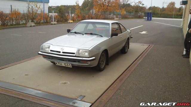

Besikta Manta:n i förmiddags och gick igenom med blank papper big_smile Väl inne på besiktning samlades personalen och berömde arbetet som lagts ner. De undrade lite varför den gick oroligt på tomgång vilket jag sade det sitter en snällare trimkam i, men det var inga problem med detta. Samt fick jag visa vart chassinummert satt på bilen, de tog även bild och lade in i deras system så nästa person kan hitta det när man besiktar nästa gång.
Rosthammaren fick ligga kvar på sin plats sedan de fann ingen anledning att knacka på underredet wink
https://www1.garaget.org/gallery/images/153/152558/152558-013b9c8ae088b047aa44713483a5ec0f.jpg

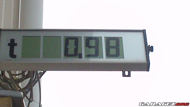

Jag var väldigt nyfiken på vad vikten var på min bil efter all ombyggnad/renovering och det var inga som helst problem att köra bort till vågen intill byggnaden. Fulltankad fick vi fram dessa vikter:
Total vikt 980kg
Vikt framaxel 550kg
Vikt bakaxel 420kg
Nu återstår ett test på rullande landsväg/testbänk för se vad för effekt man har ute på hjulen och cirkeln är sluten… smile  blev ett par mil körda idag och testa väghållning bl.a big_smile

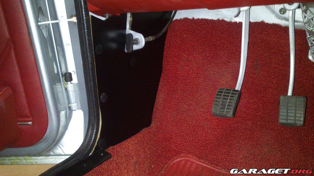

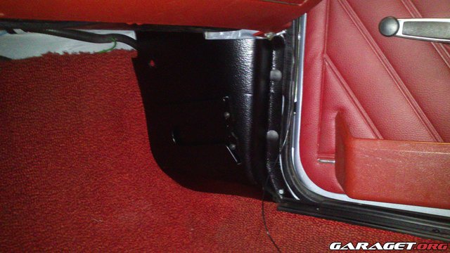

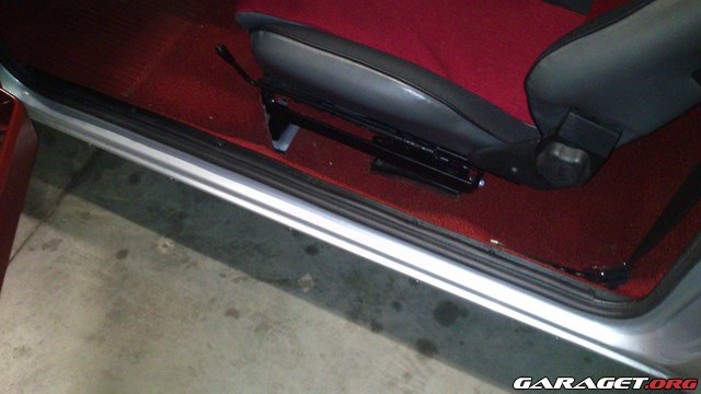

Lite vad som hände i helgen....
Tröskellisterna rengjordes och målades svarta samt så fick jag bytt till ny dörrtätning sedan den andra var söndersliten av förra ägare som inte orkade lyfta på fötterna vid i/ur stigning...
https://www1.garaget.org/gallery/images/153/152558/152558-f2ec21f4ee1603f459d55bc96c065e70.jpg
Kickpanelerna målades i samma veva och monterades...
https://www1.garaget.org/gallery/images/153/152558/152558-25cf0d4a76324f3df6c3f548831e7660.jpg
https://www1.garaget.org/gallery/images/153/152558/152558-204ad063077b6fe2665030c4909487aa.jpg

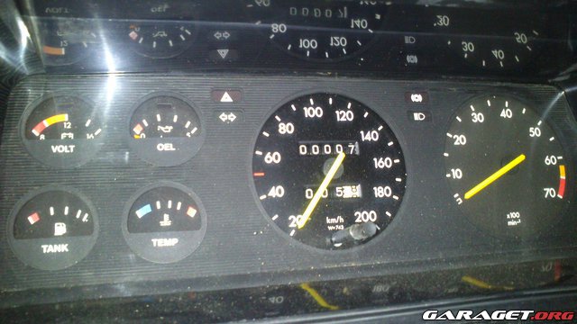

Olagligt eller ej??? Nollade vägsträckemätaren efter min renovering wink
https://www1.garaget.org/gallery/images/153/152558/152558-2f1fa62020448e002716b17a0ad45366.jpg
