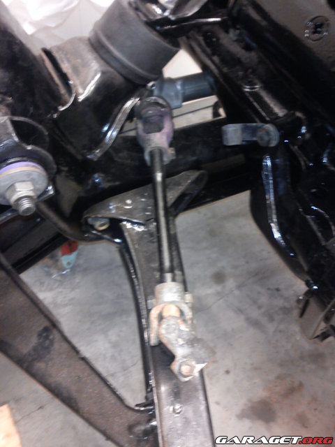

Den korta styrväxeln kräver 2st rattknutar sedan denna saknar hardyskivan som det är original. Styrväxeln verkar vara en ENEM produkt….
https://www1.garaget.org/gallery/images/153/152558/152558-ff1968df900c3e72a5669fb2473be3d2.jpg

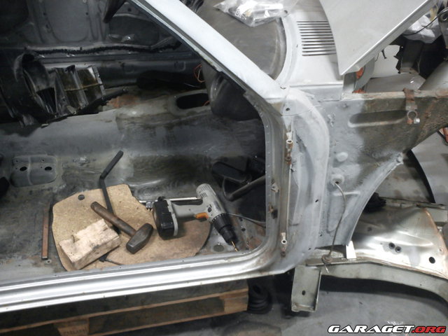

Helgens uppdatering denna gång är lite av nya slag närmare sagt början på plåt/karosseri arbeten. Lite mer av nervositet sedan det är inget jag pysslat med tidigare utan fick en massa tips och råd ifrån plåtslagarna på mitt jobb om hur man kan/går tillväga.
Samtliga råd var att bara byta de delar som är dåliga och är det friskt så lämna det orört.
Det var riktigt intressant dessa 2 dagar i garaget och här är vad som hänt… smile
Höger dörr plockades ner genom att slå ut 2 sprintar i gängjärnen samt en nit som håller dörrstoppen….
https://www1.garaget.org/gallery/images/153/152558/152558-90514fe4719149a87f10af64f44cafe4.jpg
Lokaliserade alla punktsvetsar efter jag slipat bort färg/underredsmassa/rostskydd på skärmkanter och nere i tröskelinfästningarna, därefter borrat i dem för att de skall lossa bättre…

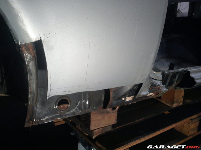

Helgens sammanfattning ser ut såhär… smile
Tröskelbiten monterades på med hjälp av lite svetstänger och kapade sedan upp ca 10mm under kanten. Kände det var bättre att såga fler gånger smått än en gång förmycket.
https://www1.garaget.org/gallery/images/153/152558/152558-7978baf57fde026e47ef0de689075f34.jpg
Efter en hel del inpassningsjobb med knackande, bockande, filande mm så passa den in som jag ville ha den. Svetsningen lämnar jag till nästa helg sedan jag ville göra lite annat än plåtslageri. Tidigare ägaren har lagat något på skärmkanten till vänster förut som det ser ut…

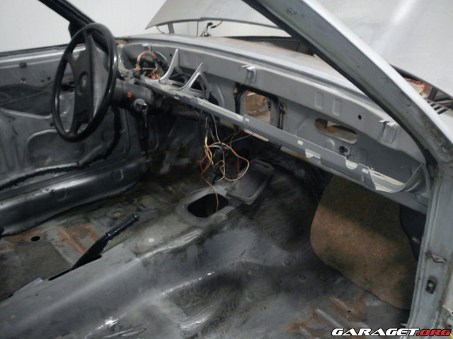

Instrumentbrädan demonterades också denna dag…
https://www1.garaget.org/gallery/images/153/152558/152558-54c5447d5cdc6df5602ecc03061be9bb.jpg

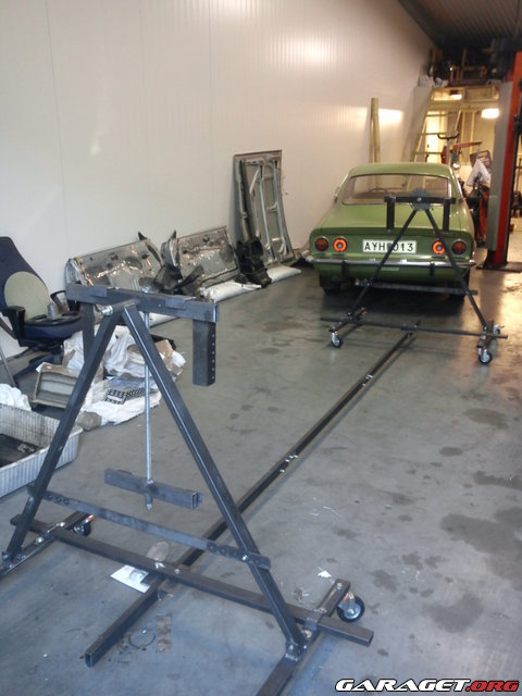

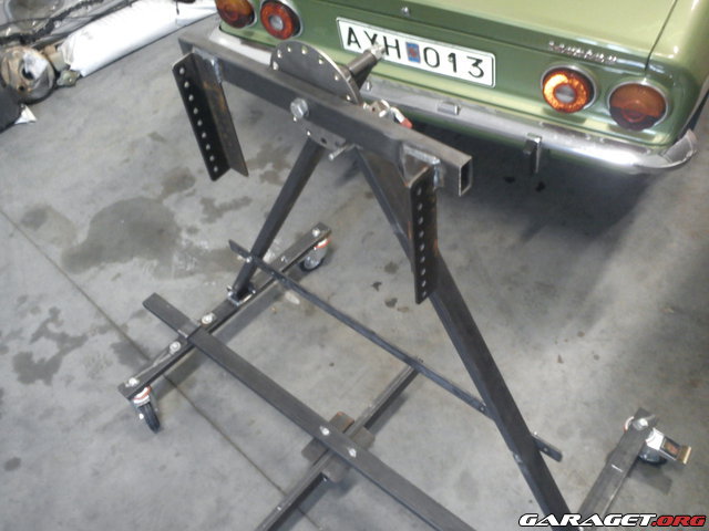

I förra veckan kom min karosseri-snurra ifrån England och under helgen fick jag lite tid över att montera ihopa den. Dock hann jag inte med att montera chassit på jiggen utan det får bli till nästa helg men gjorde lite andra saker som att demontera motorhuv, vänster framdörr etc
Nu kan farten öka markant på projektet  big_smile

Första intrycket var hur snabbt man insåg hur lätt åtkomligt allt blev. Man börja rita upp hela scenariot men ledningsdragning, bromsrör etc etc big_smile
Jag tror det blir en riktig push med karossnurran

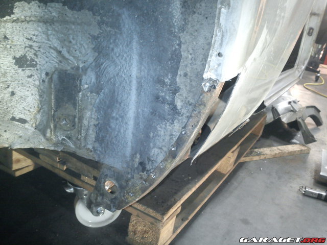

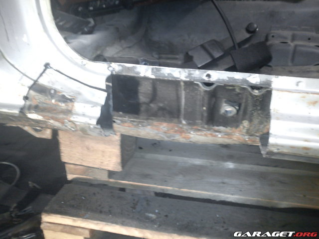

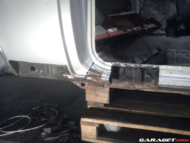

Blev ett litet tag sedan jag gjorde något mer än vanligt känns det som denna gång smile

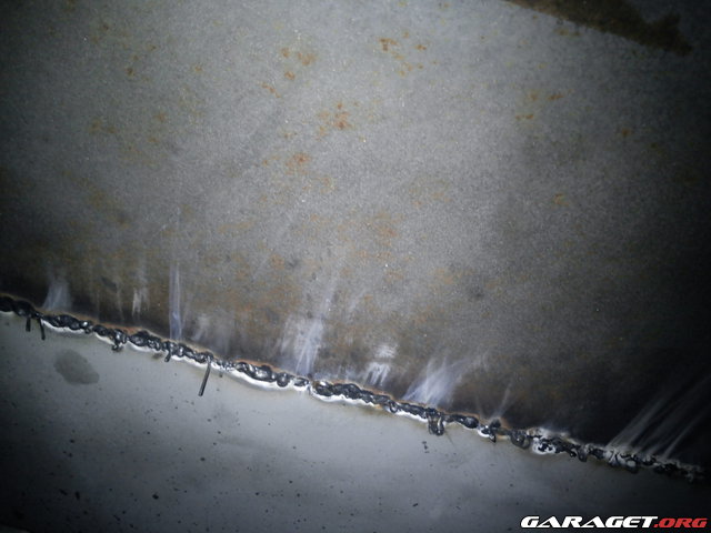

Min första gång med att svetsa trösklar och visst det är mycket som skall till att få det snyggt och fint. Men svetsa, slipa i flera omgångar så till slut så kan det bli bra som man kan känna sig nöjd med resultatet.
https://www1.garaget.org/gallery/images/153/152558/152558-74b2cf3c94a6baaff4020caeeb97f466.jpg
https://www1.garaget.org/gallery/images/153/152558/152558-c8b9d2b252526086dd2e1aff75e15984.jpg
Spalten blev för stor vilket gjorde det svårt att svetsa....
https://www1.garaget.org/gallery/images/153/152558/152558-a1439380a691fca6fbb96deb69b1e00a.jpg
Svetsa och slipa i flera omgångar och det var lite kämpigt. Blir att fylla igen med tenn. Tror det blir bättre att göra fals i plåten och svetsa än denna "kant-i-kant" metod som kräver mer precision...

Insidan av tröskeln sedd inifrån...
https://www1.garaget.org/gallery/images/153/152558/152558-30a257d8a990add9cc5d52a4cc25bfdd.jpg
Inte särskilt snyggt men min första gång jag gett mig på ett sådant jobb. Slipning väntar smile men överlag är jag nöjd att komma över hindret med detta moment...

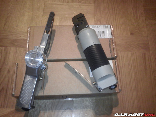

Kom lite verktyg som gör jobbet lite lättare och snabbare. Fals/håltång och en bandslip ifrån vidaxl.com för 1000kr inkl frakt är rätt bra köp tyckte jag.
Annars har det inte hänt mycket mer än att jag slipat och svetsat samt städat undan en hel del i garaget. Mycket hittas som man "tappat" under resans gång wink
En annan kul grej var youtube klippet jag hitta hur man byggde Manta B var att se lite hur det är uppbyggt. Fann flera intressanta detaljer och tillvägagångssätt att bemöta jobbet framför mig smile
Med dessa verktyg nu på plats lär det gå igång bra under helgen big_smile

Vad är det för rattknutar du använda dig av för att få den korta styrväxeln att passa smile
Smidd i rostigt stål
933 Inlägg
28 oktober 2014
#136
Kadett_Luxus skrev:
Tjena!
Hej, det är Manta B knutar jag använt. Läste på ENEM hemsida man skulle använda Ascona A men fattar inte varför, dessa passa lika bra I mitt fall.

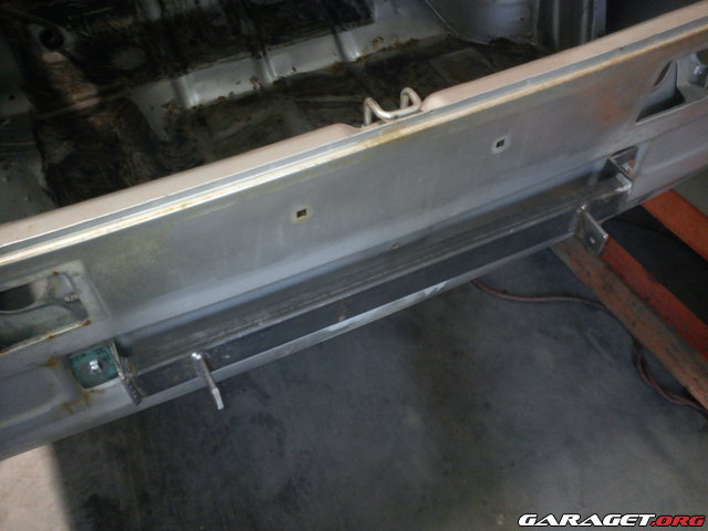

Trots det är Julafton så passa jag på att sticka ut till garaget medans frugan ordna julmiddag för lite gäster som kom under kvällen senare. Hann med följande…
Ytan för domkraftsfästet rengjordes med sliptrissa och svetsprimer sprayades på. Tidigare punktsvetser borrades upp och svetsades ihopa med fästet inneifrån senare.
https://www1.garaget.org/gallery/images/153/152558/152558-9546bbf9aa84ee10a6d6b9d496c7b550.jpg
Sedan loppades fästet fast och golvplåten knackades till för att passa. Därefter svetsades fästet dit och hålen inneifrån…
