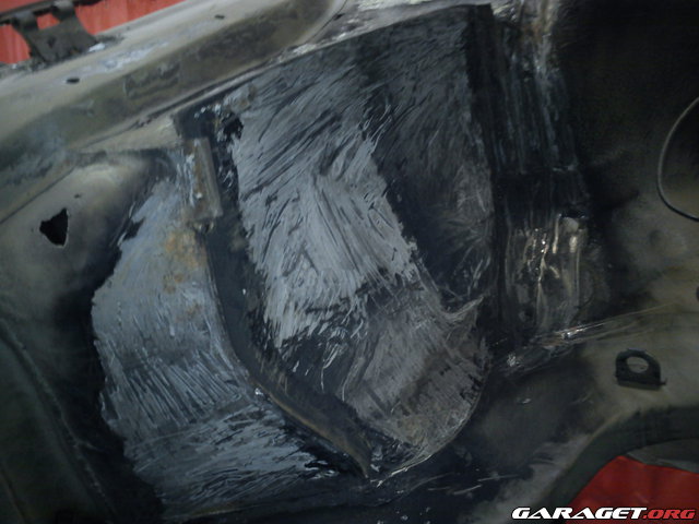

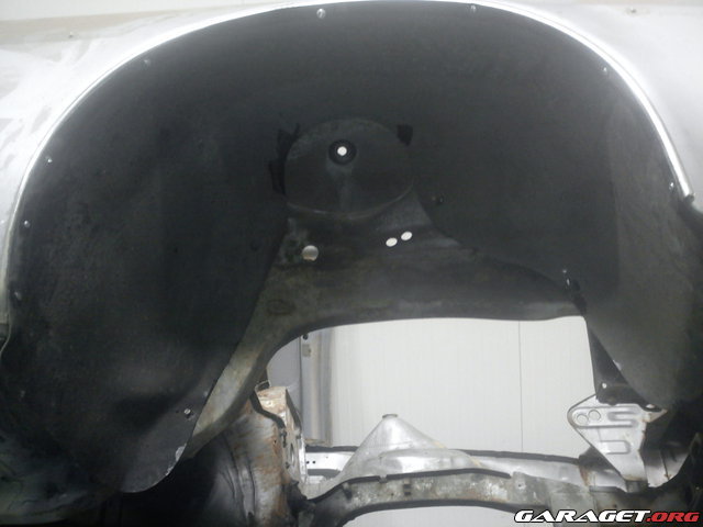

Lite gjordes under helgen, innerskärmar ifrån Lokari passades in och hålen borrades...  skyddar bra ifrån "sprut" mot vindrutan/skärm vid A-stolpen.
https://www1.garaget.org/gallery/images/153/152558/152558-7f5b8525c72145f90c574cea86e835d1.jpg

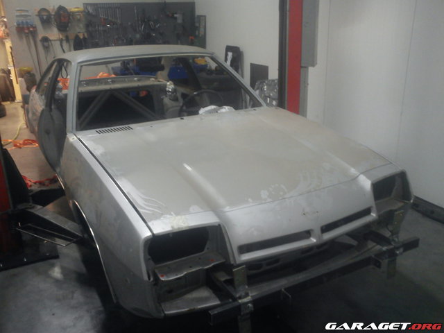

Demonterad ifrån jiggen och inväntar på att bli lastad på öppet flaksläp... längtar att se den i ny färg smile

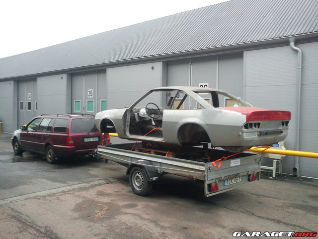

Då var det klart att jag inte riktigt behärskar plåtslageri och tog beslutet att få en plåt/lackerings firma att hjälpa mig istället. Tog väldigt mycket tid på mig att bara för en sida som inte alls blir bra som jag hade tänkt mig, och ju mer jag gjorde så blev det sämre.
Så beslut togs att få hjälp med detta hinder, plåtslageri är ett hantverk och inte riktigt min grej smile
Hyrde släp och här är det strax klart för avfärd, blir borta i 1 månad cirka. Skall öveväga att byta innertaket till svart istället för vit. Får se hur det slutar… nu blir det att städa och göra iordning i garaget och förberedda för återkomsten senare smile

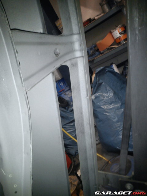

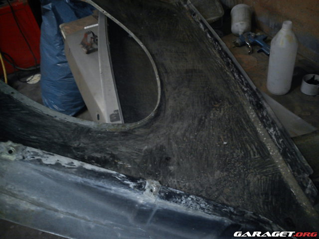

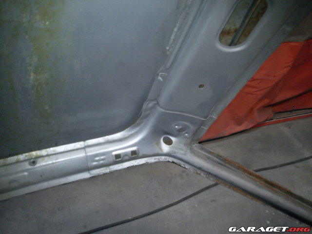

Som jag var inne på innan om innertaket så fick jag tips/råd på ifrån plåtslagaren att det nuvarande innertaket blir svårt att skydda när man skall blästra och måla. Så varför inte när man ändå lägger ner så mycket tid/pengar lika bra att sätta ett nytt innertak. Bättre att ta det beslutet nu än sen... och svart blir det smile
https://www1.garaget.org/gallery/images/153/152558/152558-841a7f4f9fe6170fc19362939c1bb081.jpg

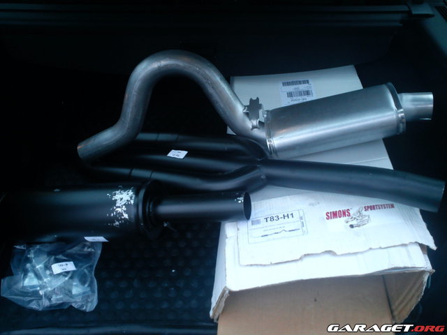

I slutet av förra veckan kom detta Simons Grupp A system ifrån Holland big_smile passar nog bra ihopa med Simons egna 4-2-1 exraktor senare... big_smile
https://www1.garaget.org/gallery/images/153/152558/152558-62329f16b46448865e5c01c19b07a3f0.jpg
100 db cool  lär väl höras lite...

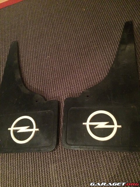

Även lite delar kommer in under tiden. Senaste tillskottet är original stänkskydd fram&bak samt en stålstrut till bakaxeln är på ingång ifrån Tyskland… Min förhoppning är att under nästa vecka jag skall kunna hämta den…
https://www1.garaget.org/gallery/images/153/152558/152558-fa8aef995a13b299baf2e8790ed3a431.jpg
https://www1.garaget.org/gallery/images/153/152558/152558-efe618c3aced5ac399eb8c4b6abc3792.jpg

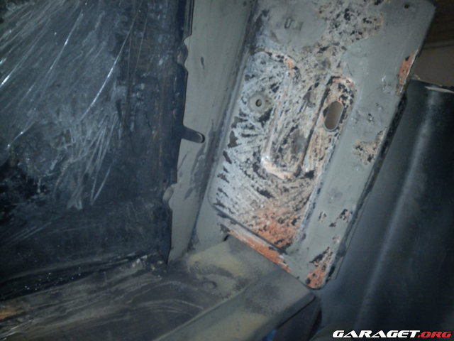

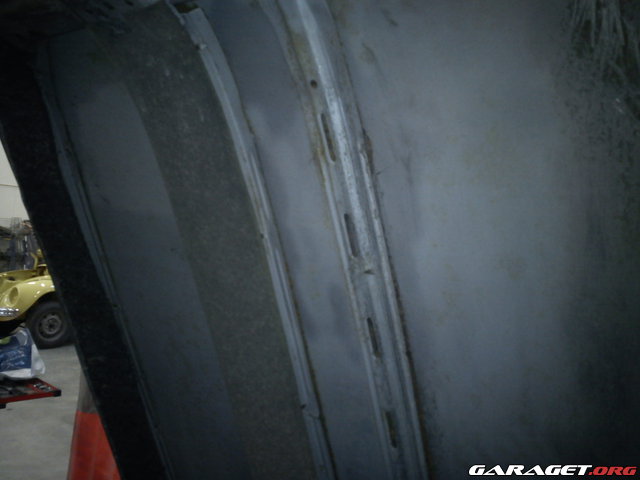

Lite mer bilder ifrån min kompis som gör plåtarbetet med min Manta B. Underredsmassan bränns bort och skrapas och det ser riktigt läckert ut, än mer sedan med ett skinande underrede i silver.
All rost som man omöjligt kunde komma åt med slipmaskin rensades bort med blästersand.

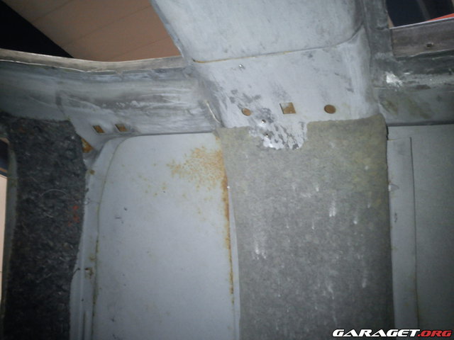

Blev en liten visit hos min kompis och en genomgång på projekt och det går framåt. Under sista veckan i Mars skall den stå klar. Perfekt att inleda Påsken ledigheten med montering smile
Innertaket är numera demonterat för att man skall komma åt med blästring&målning i alla vinklar och vrår...

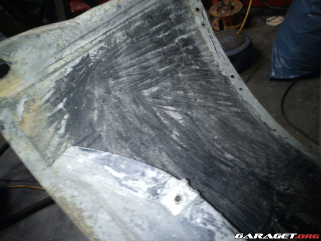

Främre hjulhus skrapas...
