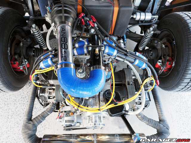

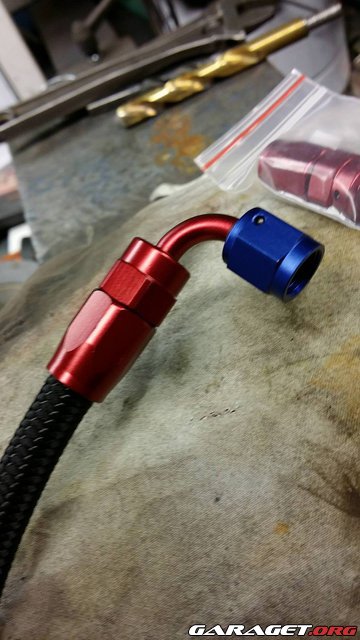

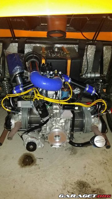

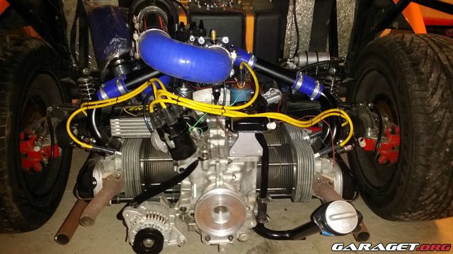

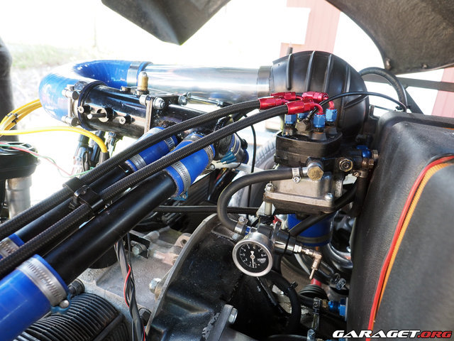

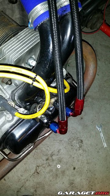

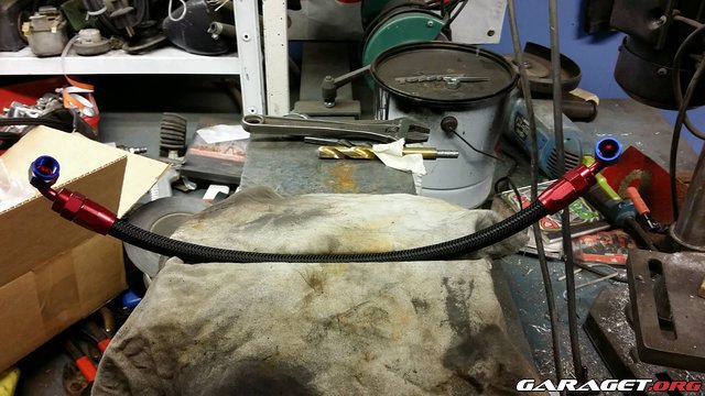

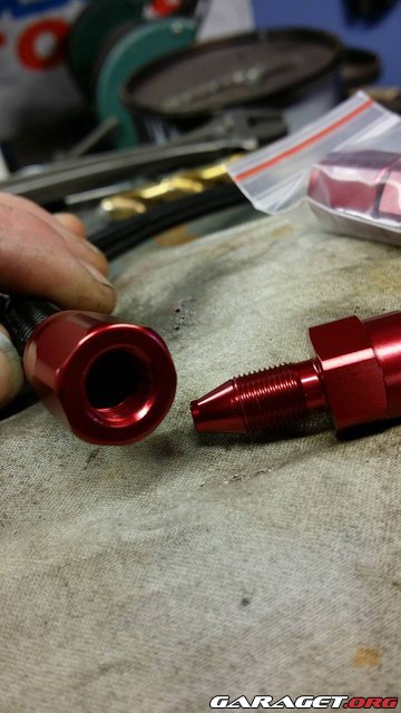

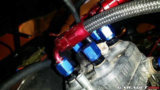

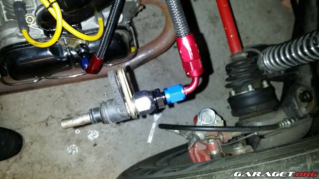

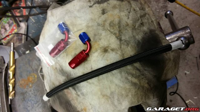

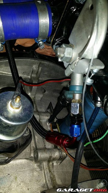

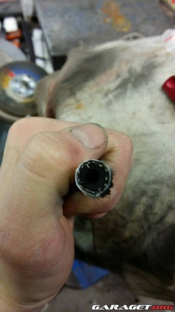

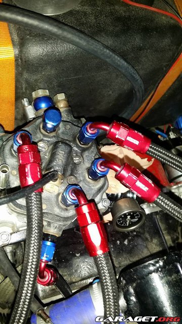

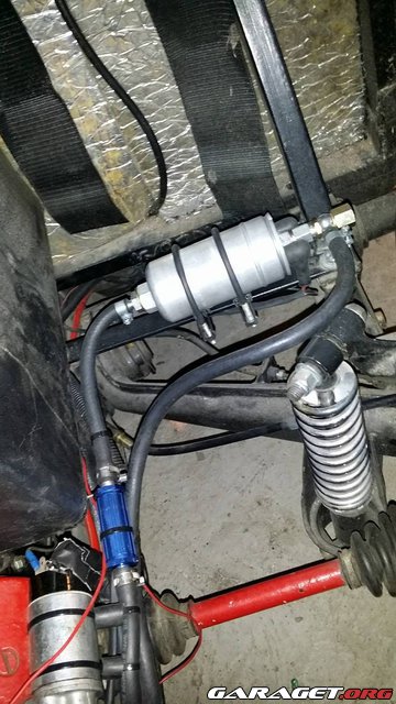

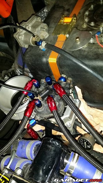

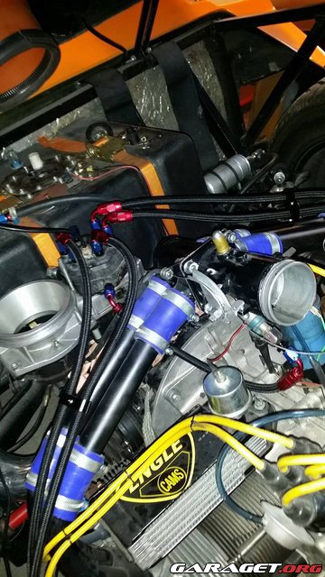

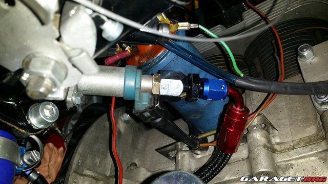

Här har vi nu hur det sista på motorn blev smile Lite bränsleslangar, pump osv med det k-jetronic-systemet som jag använder. Jag har fått motorn att gå bra nu efter mycket fiffel med tändning och bränsle.
Vi planade topparna kanske aningen mycket för vi hade mellan 10 bar till 11,5 bars komp i cylindrarna och det fick den att spika vid högre varv. vi läste os fram till att ställa tändningen till 15 graders förtändning  och vi ändrade bränslet till 98 oktan med oktantillsats så vi kör nu med ca 102 oktanigt bränsle, och städe upp bränsletrycket från 4.3 bar till 5,2 bar. Det gjorde det lite bättre men det var inte bra än. Tändstiften var väldigt ljusbruna, och en sådan konstruktion på motor osv behöver mer bränsle så vi har en 5:e spridare som är elektronisk som sitter precis bakom spjälat och den satt vi på en strömbrytare i cupen. vi använde denna spridaren förut bara för choke vid start men nu är den permanent påslagen vid 2000 rpm eller mer. Och efter det har den gått rent och lent big_smile

5:e spridaren

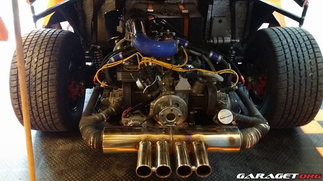

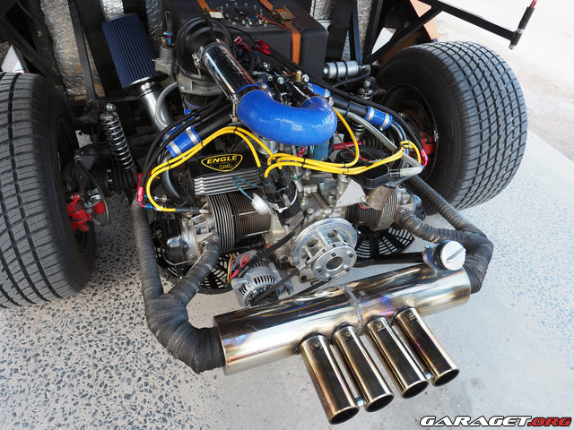

Här har ni om ni har lust, det är första starten med ljuddämpare och avgasbandage på. tyvärr var videon inte så lång wink
http://www.garaget.org/video/151802

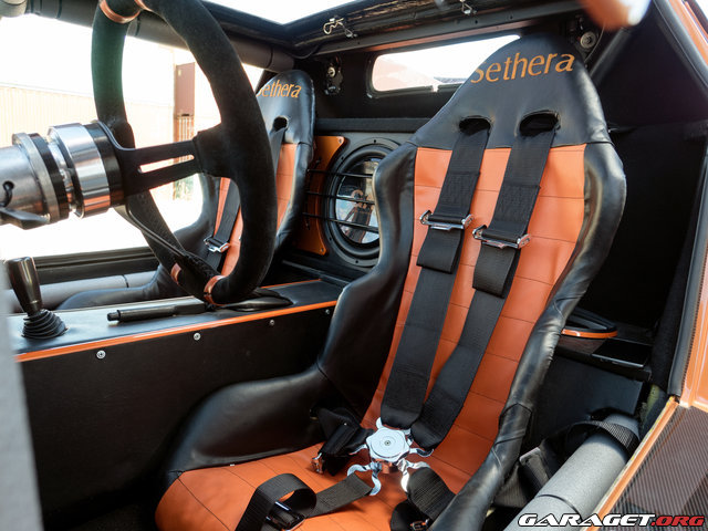

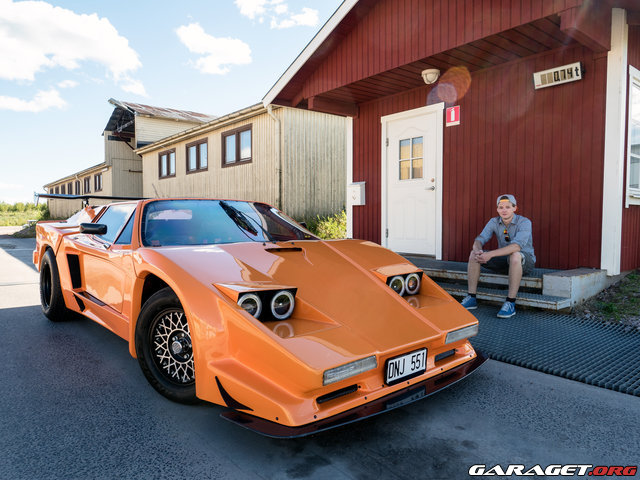

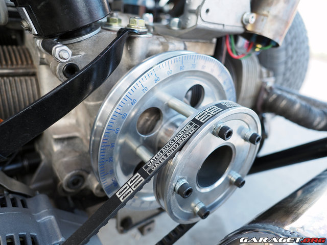

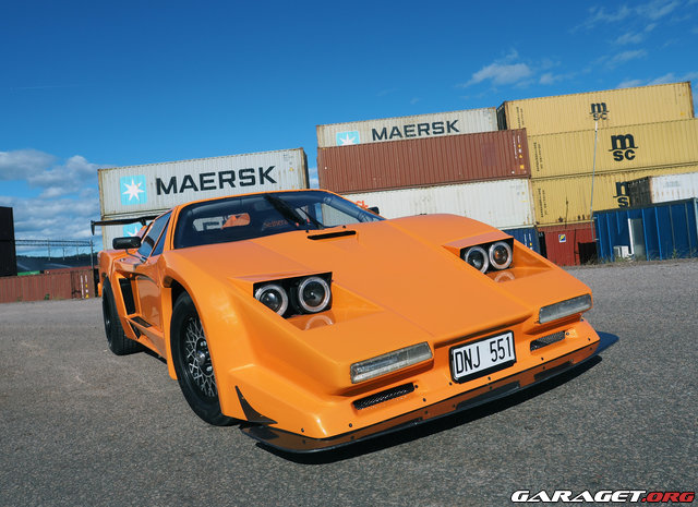

NU gott folk ska jag dela goda nyheter! I lördags var jag hemma på kortvesit för att ha fotografering med Setheran(The Plastic Bomber) för att få några sjysta bilder på bilen och för att förmodligen i oktober så släpps ett nummer av Bilsport där jag och min bil kommer att delta big_smile Så här är lite smakprover på hur det kan se ut smile
En annan sak också är att jag har varit och vägt bilen och (på en våg för lastbilar så vikten kan diffa på ca 15kg) på tavlan stod det 740KG med 10liter bränsle! Jag måste säga att det är bättre än förväntat med ca 100 KG big_smilebig_smilebig_smile
