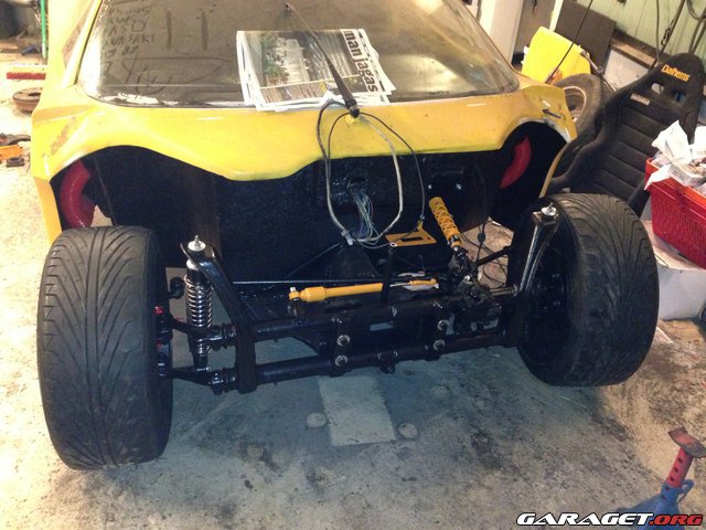

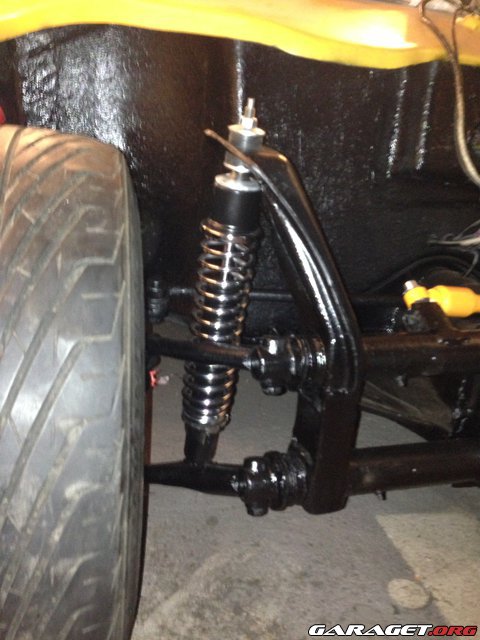

Hur pass mycket hårdare blir fjädringen med denna setup jämfört med orginal? Jag antar att dämpningen är lite värre också än orginalets?
391 Inlägg
10 oktober 2013
#106
Först och främst har de kapat och sänkt orginal-fjädringen som är inbygd i framvagnen och med en extra fjäder på varje sida så blir den ju hårdare smile Jag kan gissa på att det blir kanske 35-45% hårdare...

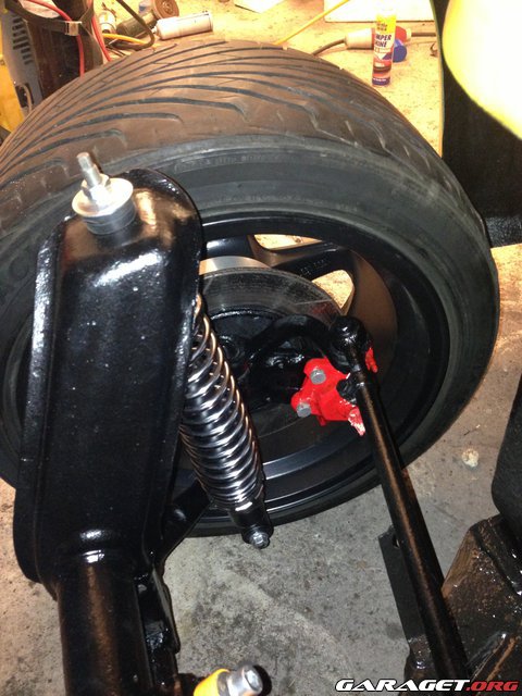

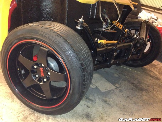

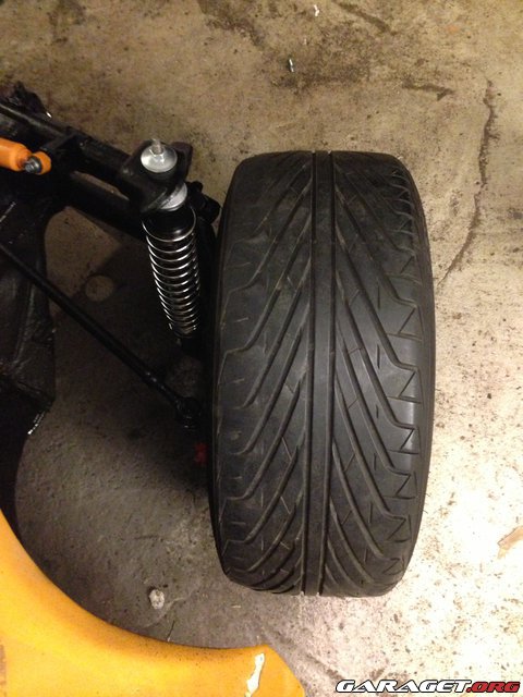

Spacern ska svarvas av lite till så att den matchar fälgen smile
https://www1.garaget.org/gallery/images/192/191373/191373-a6023112730b87dd3ae8c225832e4df0.jpg
https://www1.garaget.org/gallery/images/192/191373/191373-c9ac34cbc7d86a243b79235f5167fbe2.jpg

Kanske vore najs att lacka spacern svart? smile

#113
Mmm jag har tänkt på det men jag tror jag gillar aluminium-färgen bättre hmm
