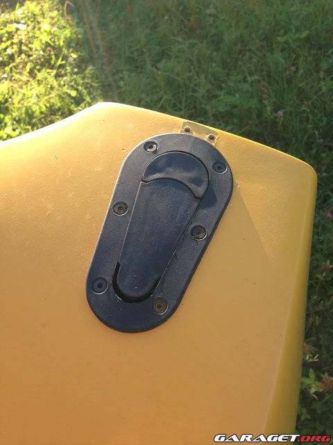

Man ser huvlåsen uppe i hörnen på fronten cool Det blev bra, tycker i alla fall jag smile

jo men de blev ju bra de! huvudsaken att du är nöjd wink

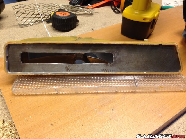

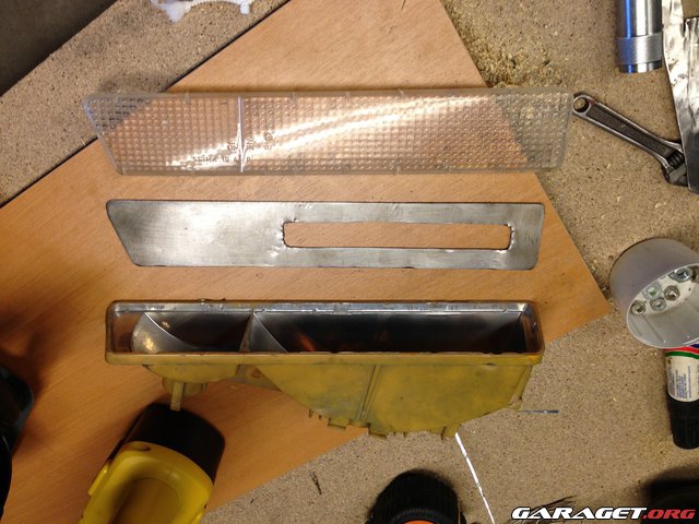

DRL som kommer sitta i gamla blinkersen big_smile
https://www1.garaget.org/gallery/images/192/191373/191373-8650b9e980e610e501269c00aad813e6.jpg
Orange Diod-slinga för blinkers & Vit Diod-slinga för parkeringsljus big_smile Båda LED-slingorna kommer att sitta runt om DRL:en smile
https://www1.garaget.org/gallery/images/192/191373/191373-a871e452d1834f1d77e8f3a249c95ecb.jpg
https://www1.garaget.org/gallery/images/192/191373/191373-360a1fcc2d38b4eb46f48e791f02cc30.jpg
https://www1.garaget.org/gallery/images/192/191373/191373-cc7496a6b45dd82119f8a339340e7f33.jpg
https://www1.garaget.org/gallery/images/192/191373/191373-9406c01c30f7031610aaa0e60e56d154.jpg

Behöver du Registreringsbesiktiga den där?
Då kan du nog glömma diodslingorna, egentligen även på vanliga besiktningen...
I övrigt bra idé, men regelvidrig.
Keep up the good work!
391 Inlägg
19 oktober 2013
#136
Den är redan reg-besiktad men jag får chansa på besiktningen, men varför skulle det inte funka? annars så får jag göra en provisorisk lösning big_smile

20 oktober 2013
#138
NickePersson skrev:
Alla lampor på en bil behöver vara godkända, räcker inte att de har rätt färg, de behöver endera bokstaven E följt av en siffra (Sidokörriktningsvisare/sidoblinkers har E5) alternativt SAE-märkning vilket är motsvarande fast amerikansk. E=Eurpoagodkänd, siffran visar vilken funktion/vart på bilen den skall sitta.
På registreringsbesiktningen kollas detta noggrant, inte så noggrant på vanlig kontrollbesiktning. Men enligt reglerna så kan man inte bygga en egen lampa.
Men det är ju som allt annat med besiktning, handlar om vilket humör killen man träffar är på.
Jag vet detta eftersom jag har registrerings besiktigat en MB SL600 från USA och nu i år Dodge Challenger.

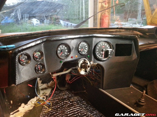

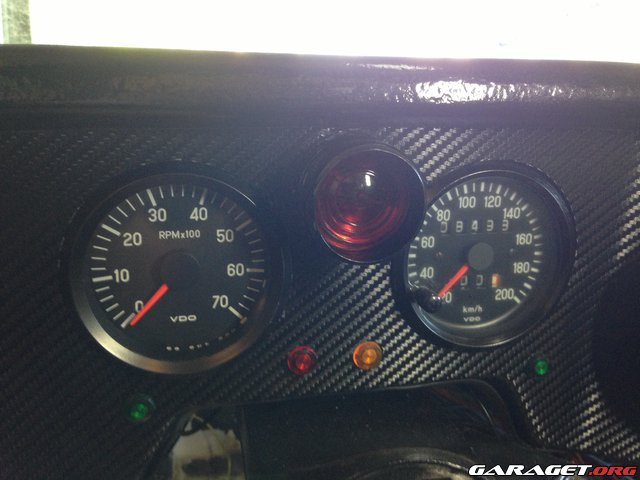

#139
Anders L skrev:
Varför har du två varvräknare?
Jag ska bara ha en men jag vet inte vad jag ska sätta istället för den lilla varvräknaren tongue

#140
MBGUS skrev:
NickePersson skrev:
Ok! Men jag tror att det kommer att gå bra eftersom slingorna sitter bakom oklart glas smile
