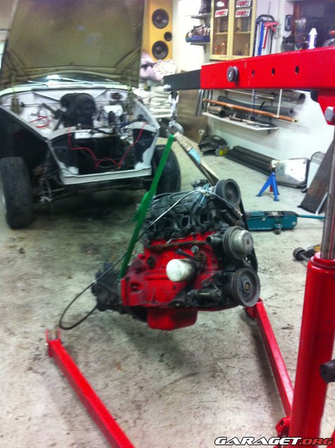

https://www1.garaget.org/gallery/images/198/197446/197446-1e21a6802e7dc21033480e94acbddb67.jpg
Prov montera B23an nu ska den isär för trimning.

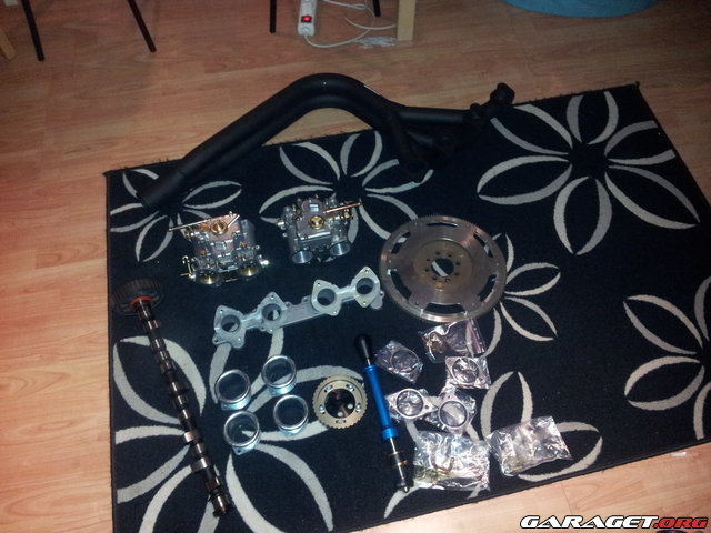

https://www1.garaget.org/gallery/images/198/197446/197446-e55b8262ec7d35da796472e8230d09c0.jpg
här är allt i delar.
