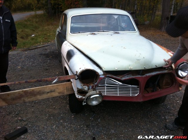

https://www1.garaget.org/gallery/images/198/197446/197446-0241674a6708b8f9bdab79735887f500.jpg
Traktorn är bra att rikta med big_smile

Coolt projekt, ska definitivt följas! smile
Men upp i riktig riktbänk med den istället för att rikta med traktorn, så kommer du kunna ha högra fart där vägen svänger smile
49 Inlägg
1 oktober 2013
Det var en så lätt smäll sådärför drog vi med traktor smile fort kommer de ändå gå i kurvorna smile

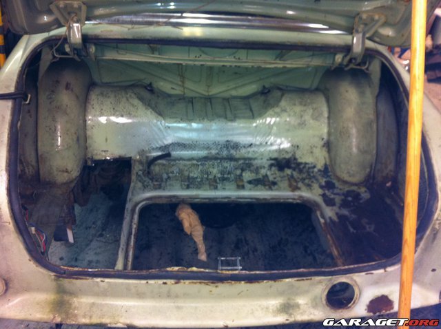

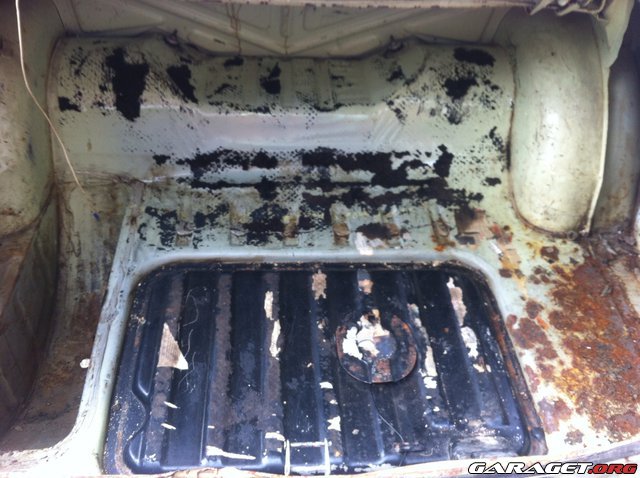

https://www1.garaget.org/gallery/images/198/197446/197446-69699b30ea1a31cf666faa0344c59335.jpg
Har jobbat på bilen så nu laddar jag upp lite bilder på vad som har hänt, Lagat rost i bagarset och tagit bort reservhjulsbaljan.
https://www1.garaget.org/gallery/images/198/197446/197446-f71836d4d8b7e51376a722e0f2ce1a11.jpg
kapat lite å tagit bort tanken.

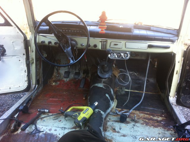

https://www1.garaget.org/gallery/images/198/197446/197446-d8e89e92eb348b0116d4f99d7ff01337.jpg
Resultatet blev det här smile

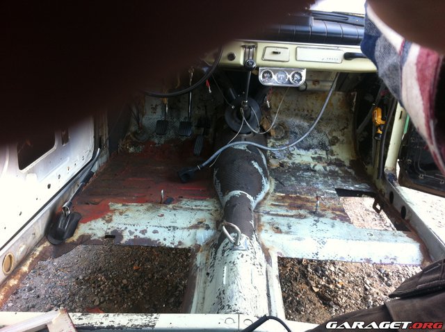

https://www1.garaget.org/gallery/images/198/197446/197446-b4eb26e789055d4a183b4a42d655dc92.jpg
Nu tar man bort ljudmattorna.

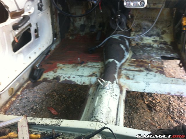

Kapar ut Golv/rost
https://www1.garaget.org/gallery/images/198/197446/197446-e8e3deb372048d44b70a529908e5d60b.jpg
Kapar ut Golv/rost.

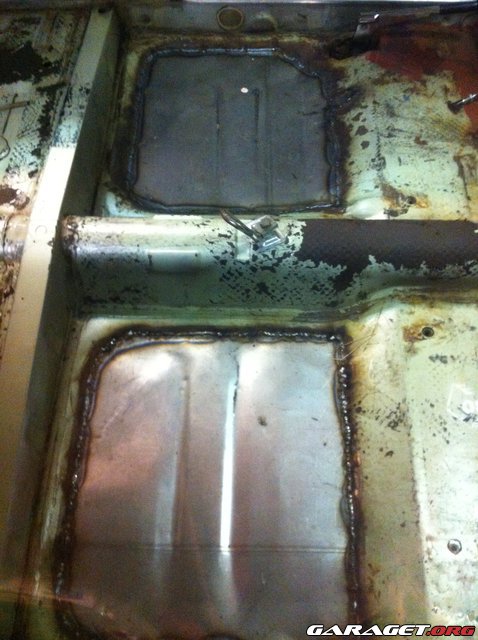

Det som jag har gjort sen senaste uppdateringen är:
Svetsat ditt nya golvpåtar.
Rost repat två balkar under bilen.
Allt är grundlackat.
