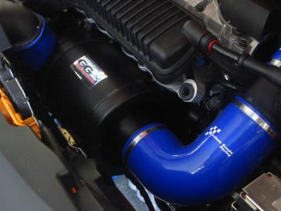

Har även setat och kollat runt efter tänkvärda luftfiltersystem ikväll och tror jag har hittat vad jag söker
http://www.pumaspeed.co.uk/saved/ggrst225cais.jpg.jpg
GGR Induction System ST225 - Ford Focus ST225 / XR5 Turbo
Jag ska leta lite till men tror faktiskt att det blir detta.
