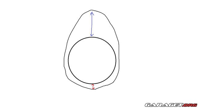

ok men kan man inte göra det på någe simplare sätt tax med tumståk någe ungefär vad den lyfter smile
Studerande maskiningenjör
1 903 Inlägg
4 oktober 2013
Klart du kan mäta med skjutmått, men precisionen lär ju bli därefter. Skall ju helst göras i svarv eller dyligt med en mätklocka.
Kolla på skissen nedan och tänk dig att du ser kammen i genomskärning från ena änden.
cirkeln i mitten är självklart axeln.
Lyfthöjden bör bli det blåa måttet minus det röda.
Rätta mig gärna om jag tänker fel.
