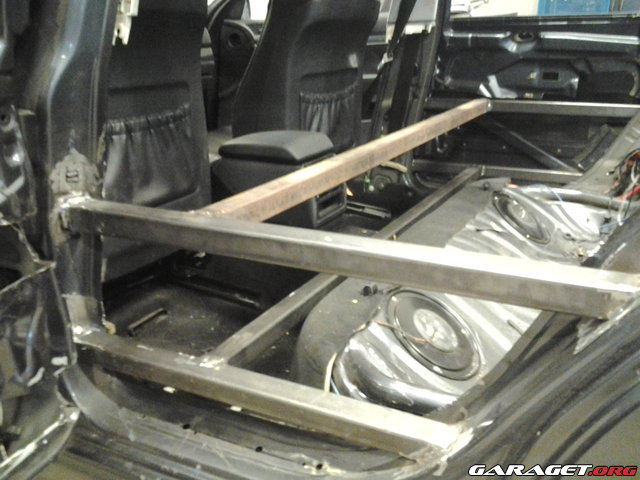

https://www1.garaget.org/gallery/images/199/198016/198016-67c4a120af774455260f3bdb55c413a2.jpg
nu är snart förstärkningen klar till dörrarna

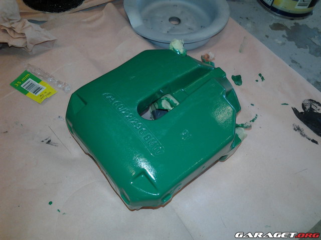

https://www1.garaget.org/gallery/images/199/198016/198016-075fa114f91f93dc32cf21fc4e45264e.jpg
Har renoverat ok:en

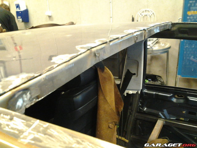

Har lagt en förstärkning i taket, Vet att svetsen inte är den snyggaste men de kommer att fixas till.
https://www1.garaget.org/gallery/images/134/133509/133509-2daab0ff384ce8c63aa6a9116f93f02c_large.jpg
