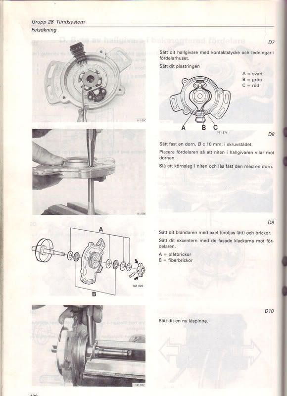

Hej!
Behöver tips på hur man byter hallgivare på en Volvo 745 med B230F motor.

B230F med lh 2.2 har Hallgivare i fördelaren.
1 758 Inlägg
12 oktober 2013
volvoqq skrev:
Vad är det för årsmodell på den för B230F har ingen hallgivare, den har svänghjulsgivare.
Jodå, B230F med LH2.2 har hallgivare.
Såhär byter man:
Bild 1
Bild 2
Bild 3
Eller så byter man hela fördelaren. En begagnad fördelare från skroten är antagligen billigare än en hallgivare från Volvo och det sparar en hel del jobb!
