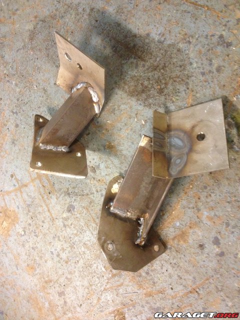

Fortsatt med bakaxeln idag och den sitter på sin plats nu, är bara fjäderkoppar och nya fästen för gasdämparna ikvar. Blir nya spritt nya 240 dämpare bak och nån typ av sänkfjädrar som satt på den när jag köpte den till att börja med.
https://www1.garaget.org/gallery/images/149/148322/148322-3921b69c4aa5b0ff43da74c2bd343bed.jpg

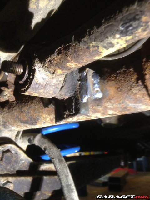

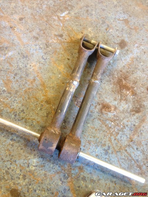

Kortade stagen
https://www1.garaget.org/gallery/images/149/148322/148322-66d17a2e29a03297d082d6f78a826867.jpg
Böt plats på kräningshämmarfästet på volvoaxeln så passade det bult on med Opelns karossfäste.
Bakaxelns sitter somsagt på plats nu och nästa steg blir att slita ur originallådan och motorn.

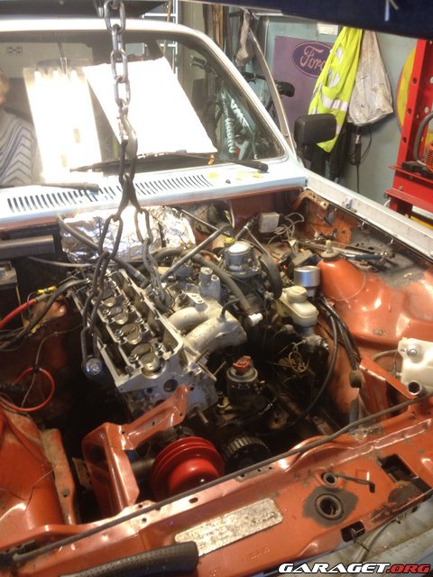

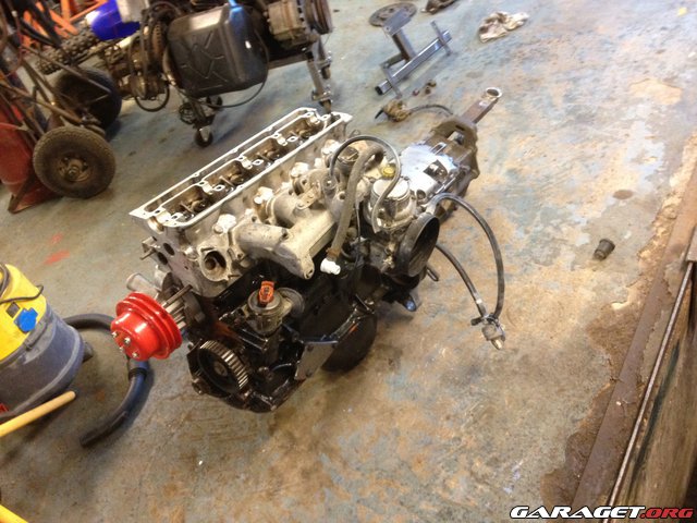

Plockade ur motor och låda efter jobbet inatt.

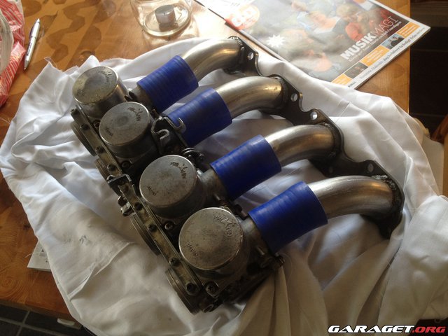

Här är förgasarna som ska testas sen, egetbyggt insug. Fick köpa bryggan för 200 kr av en jobbarkompis så är inte hela världen om de inte funkar kalas.
https://www1.garaget.org/gallery/images/149/148322/148322-9cbe2e91cafd531619a8f05ad3cab923.jpg tongue

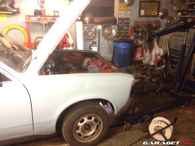

Motorn börjar hitta sin plats i opeln nu.
https://www1.garaget.org/gallery/images/149/148322/148322-cb566ec922e44f0b40b3f76432c41fc1.jpg
https://www1.garaget.org/gallery/images/149/148322/148322-4a7242682e4d718eb316d71570ec6fd5.jpg
https://www1.garaget.org/gallery/images/149/148322/148322-78309f08a83bf50c29d9f2188ed40bb1.jpg
Beräknar att den ska rulla för egen maskin på Söndag nästa vecka ! Förmiddagsskift = mkt mek tid.tongue
