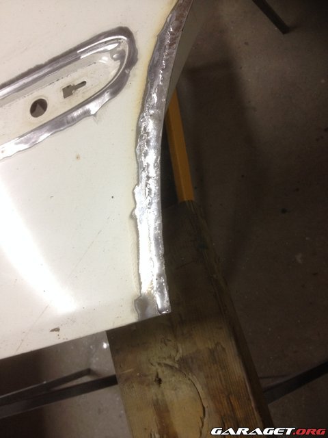

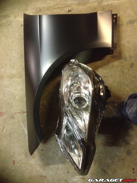

Någon som har en W212 framstötfångare och låna ut, Dom jag har beställt tycks ta tid att få hem!!!
Plåt från bland annat Risetrade.se
https://www1.garaget.org/gallery/images/70/69306/69306-cf896b3455a3cbd4ad507766a66f4a03.jpg
https://www1.garaget.org/gallery/images/70/69306/69306-74feb9540b34ae13acb0ac461562c931.jpg

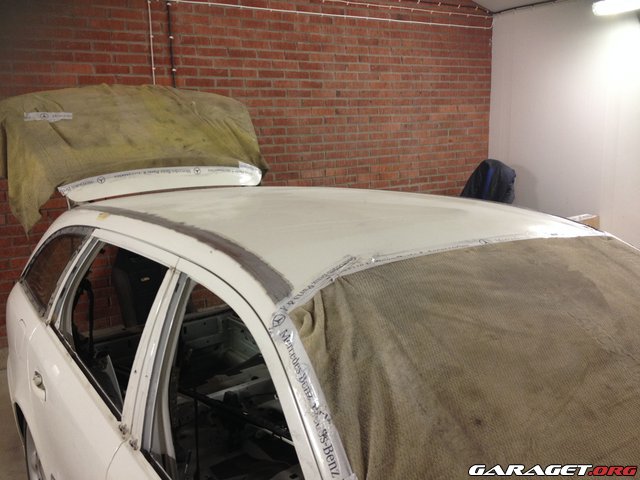

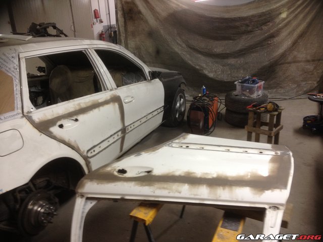

Taket moddat, nu mera utan takrail.
https://www1.garaget.org/gallery/images/70/69306/69306-8b8ad4fe50834f44a3cf7d76e49a893e.jpg

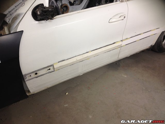

Har beslutsångest om sidolisterna... Ha kvar gamla listern eller lägga ingen och i så fall hur???
https://www1.garaget.org/gallery/images/70/69306/69306-350130489783b595c09024bf0b39a9c2.jpg

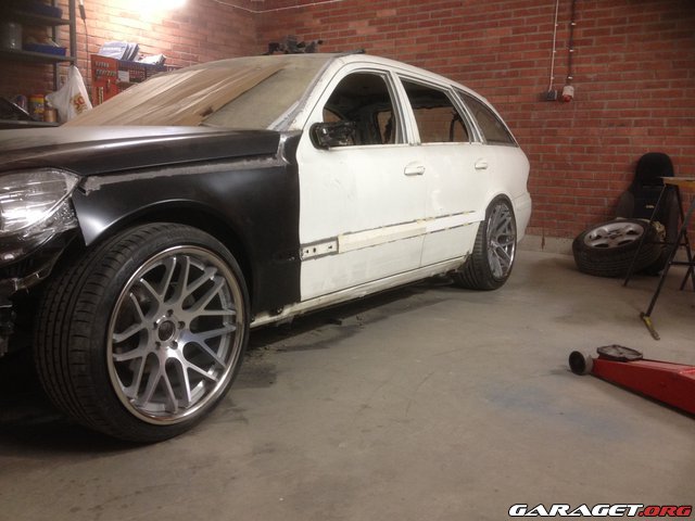

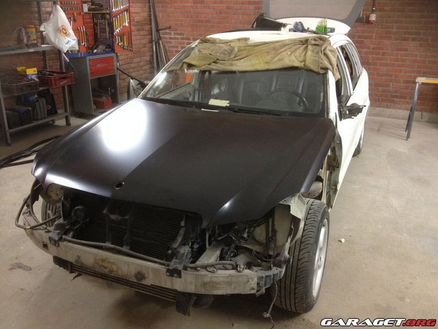

Nu börjar det ta lite former,
https://www1.garaget.org/gallery/images/70/69306/69306-f4cd41726b01168dfdc217c509c884c9.jpg
Imorrn fortsätter vi med höger framskärm...

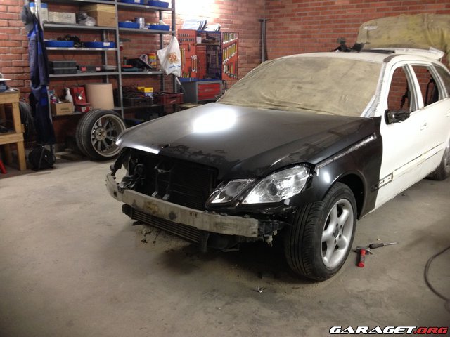

Work in progress.
Vart är mitt kjolpacket??? Det behövs nu!
https://www1.garaget.org/gallery/images/70/69306/69306-0317d938f2dd26bdf6a600826f8d0906.jpg

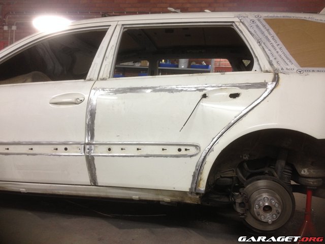

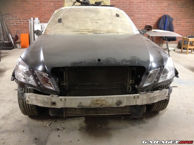

Hujja det plockar på... Infästningar för kylare, huvlås,strålkastare är på sin plats.
Passade även på att provmontera några 10*20 fälgar. Snart börjar vi bredda!!!Blir troligen en annan typ av breddning mot vad det tidigare var tänkt...
Bilden är en obreddad W211 kaross bak, Och en 10" bred fälg går in (nästan) Kommer blir lite spacer ochså.
https://www1.garaget.org/gallery/images/70/69306/69306-9cf50cdd07478ba3ae751f9394cf3c96.jpg

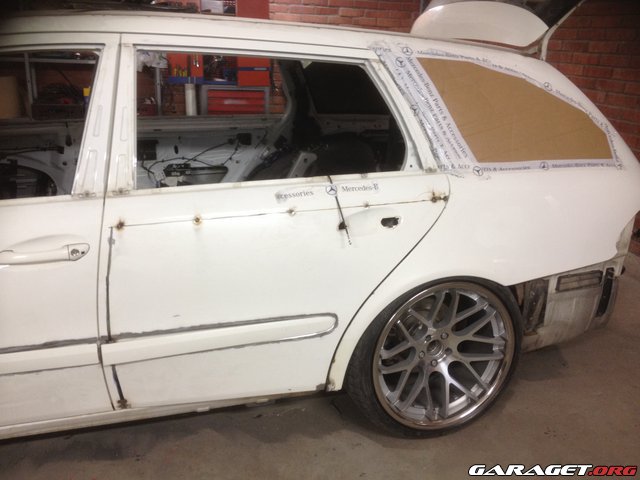

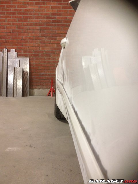

Breddningen påbörjad på allvar nu. Ca 30 mm i ovankant, ca 65mm i nederkant mot dörr. Fälgen är 20" och 10" bred samt 25mm spacer.
https://www1.garaget.org/gallery/images/70/69306/69306-3b66feac3501355df5495c5ef358ae4a.jpg
https://www1.garaget.org/gallery/images/70/69306/69306-ba062ff0f1e6a14d9403dfd7424ecab8.jpg

Vissa framsteg görs i garaget. tongue Breddningen bak är helsvetsad,tennspacklad och första glasfiber lagret är lagt... På bakskärmarna och bakluckan återstår att byta till W212ans bakljus som bör komma i början på veckan.
Sen måste det där j_vla kjolpacket komma snart... Har väntat åt helvete för länge på det.
https://www1.garaget.org/gallery/images/70/69306/69306-5f2fcf34e37d3cfde6e400961f92757a.jpg
https://www1.garaget.org/gallery/images/70/69306/69306-666f828db1922d9af96bdb4c0d4ecbc6.jpg
https://www1.garaget.org/gallery/images/70/69306/69306-d136a6e1f1c1f9ca7b2a105fcab7fd39.jpg

Ikväll vart det tennspackling av tak, Gamla takrailsen är Loong gone, Nu kör vi slätt tak...
