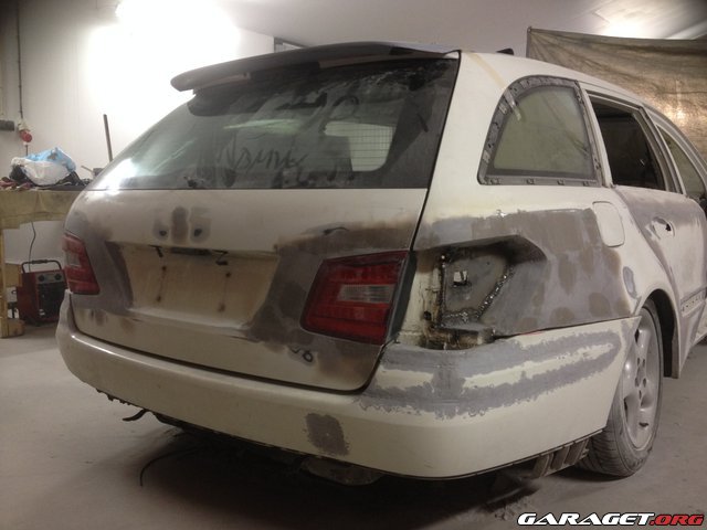

V-bakljus byte nästan klart, lite riktning och fin inpassning kvar innan vi tar h-sidan...

Det är ju "ganska" lätt att göra en sida, Men inte lika lätt när den andra sidan ska bli lika som den första tongue
Nummerskyltens plats har blivit lätt moddad för att få samma vinkel som bakljusen.

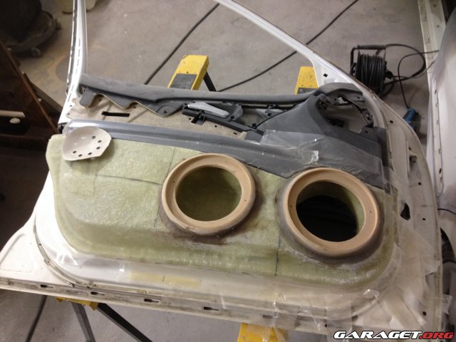

Idag har vi varit produktiva, Dörrsidorna fram börjar ta form på riktigt och bakluckan lika så...
https://www1.garaget.org/gallery/images/70/69306/69306-d61a401a40d1329f736fde1a6abadc96.jpg

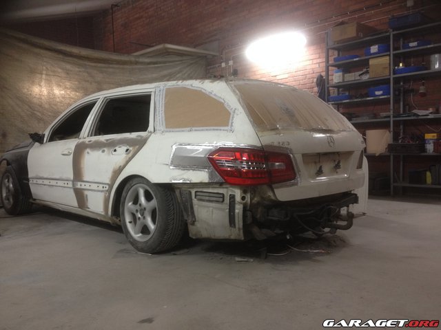

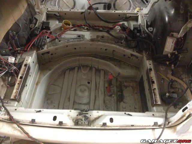

AMG kitet avbeställdes efter 2 månader av väntan, massa strul och trassel samt att ett lev datum aldrig kunde ges.
Så det blir en moddad W211 bakstötfångare, Söker då en nederdel till en W211 AMG.
Mycket pyssel med plastsvetsen, flyttande av gamla fästen, värma och rikta innan den satt där vi ville.
Har även förstärkt upp taket med 2 extra profiler som svetsats och limmats med PL400 mot taket, W211 hade tydligen bara en "balk" i taket och den sitter vi B-stolpen.
Reservhjuls baljan har fått sej en makeover då det är tänkt att baslådan ska bo där, så batteriet,och allt annat kommer omplaceras.
En ny vingen till bakluckan är under uppbyggnad ochså. Återkommer till den.

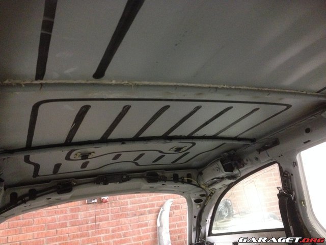

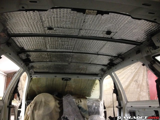

Tog och dämpade lite tak...
Dämpmaterial från BRL så klart. tongue

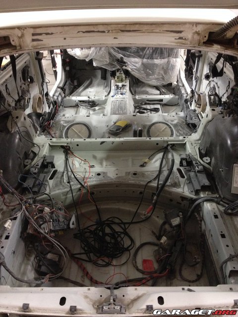

Mellan slipandet och spacklandet dras det lite extra kabel i bilen.
Som om det inte fanns nog av kabel redan.  tongue
https://www1.garaget.org/gallery/images/70/69306/69306-d5256a78733d1ef2f8dd464387c9e07c.jpg
