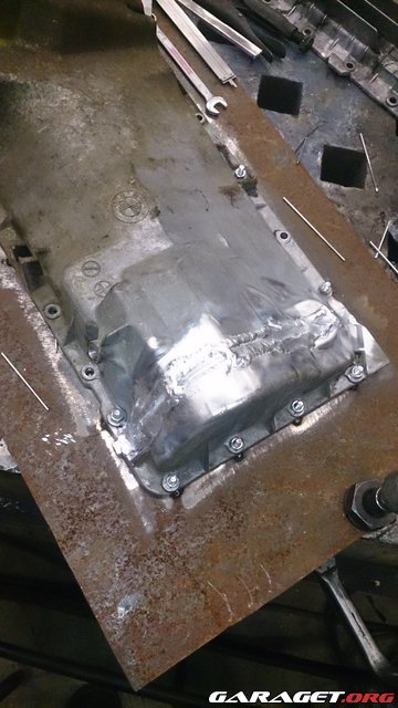

för er andra som undrar löste jag det på detta sätt.
https://www1.garaget.org/gallery/images/127/126133/126133-e08d61e197807036989a3504e3d4e85a.jpg
tråg från e39 m50 520 funkar kanon förutom dem fyra hålen längst fram till bröstkåpan är 11mm för kort.
kapa och smida lite mellanlägg :-)
