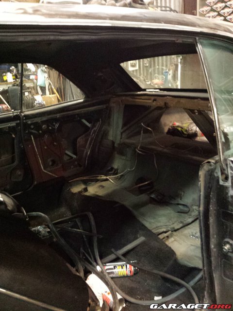

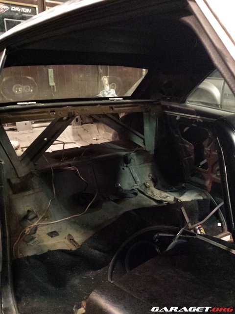

har rivit ut HT-sidorna och baksätet om de skulle bli varmt när han byter skärmar..

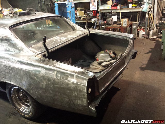

tog av bakluckan för att komma åt att slipa bättre runt där listen ska sitta. den och huven ska även lackas under också så det blir fint när man öppnar dom!
https://www1.garaget.org/gallery/images/179/178725/178725-4b62a8f288cfaedc3933db827ba44276.jpg

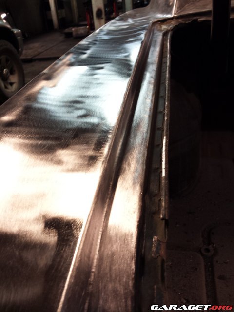

har även börjat slipa lite där.
https://www1.garaget.org/gallery/images/179/178725/178725-d0f36a9ae65eec3eb2044789515ed864.jpg
blir snyggt när det blir färg fram till gummilisten.
https://www1.garaget.org/gallery/images/179/178725/178725-3964ec950ddac18068a50c5552ef3f6a.jpg

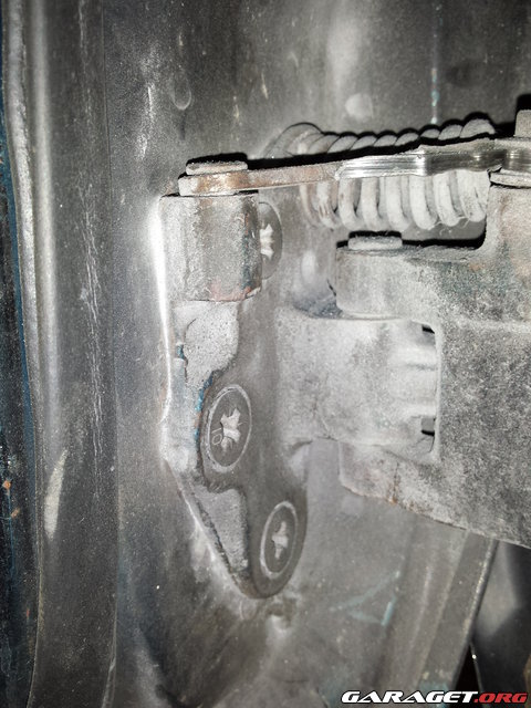

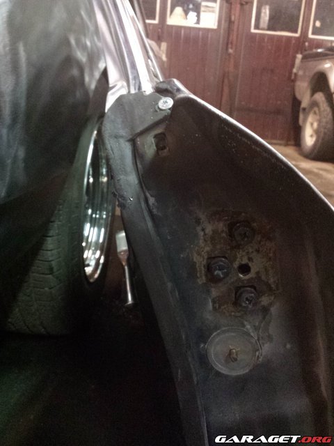

stötte även på mitt första problem.. tur det inte var så allvarligt men skulle ta bort dörren och på det nedre gångjärnet så satt det sådana skruvar och en sån hylsa har jag inte, så att måste fixa en sådan så han kan börja byta dörrspegel...
https://www1.garaget.org/gallery/images/179/178725/178725-38b3d0bd71fb38dae0d669586aa7003b.jpg

Dom där skruvarna hade jag problem med på min Chevelle också! Löste sig med största möjliga stjärnmejsel och mycket våld wink

haha jaså? haha ja det är så det ska tas;) det är så trångt där så tror ej jag får dit en mejsel och har ingen så stor heller... ska försöka på tag på en hylsa smile

Angående skruvarna så tror jag att det är PZ4 bits som behövs, brukar finnas stora och korta eller långa bits på t.ex biltema som används med spärrskaft.

Ser helt ut att vara Pozidrive (pussydrive) 3 eller 4. Inget konstigt det smile

jaha okej tack så mycket! ska se om far har på jobbet sitt annars får jag åka och handla på biltema!smile
ja det är ju en sådan jag behöver. nä det är det inte men hittar ingen så stor smile

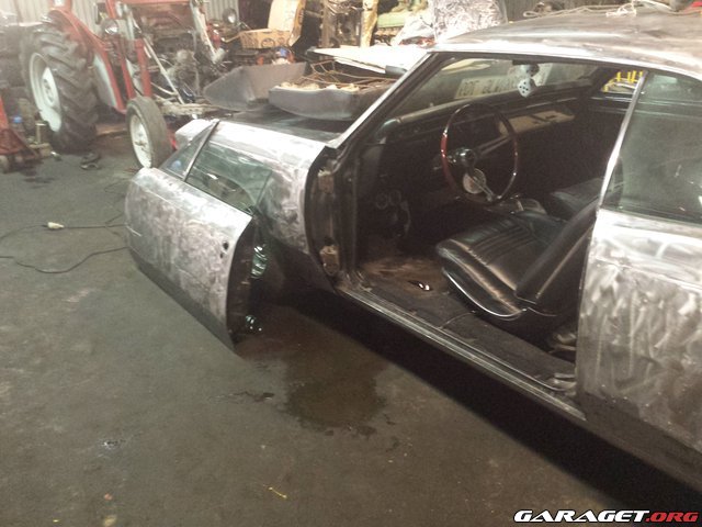

tjena! jag hittade en hylsa till dom där skruvarna. jag som hade sökt dåligt.. roll
men nu är dörren borta iallafall och även ramen runt lökrutan, så nu äre bara att byta dörrspegel!smile

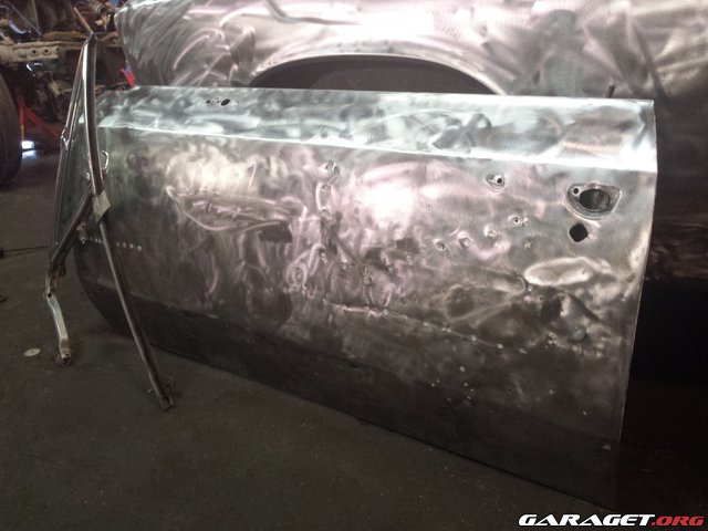

knäppte även några bilder. dörren borta! ursäkta dålig bild men dom sa att det skulle bli bra kort med samsung S4 och ja.. ibland kanske...
https://www1.garaget.org/gallery/images/179/178725/178725-e5d3257878a2da43b7113550fa6149b3.jpg
ramen är lös! satt även en på framsidan till den som rutan glider i men den tog jag inte kort på.
https://www1.garaget.org/gallery/images/179/178725/178725-c618aa20ddcb1fa149660626debfcd40.jpg
nu är ramen borta! tog även bort rutan men det glömde jag också ta kort på. det var väldigt enkelt. tog bort två klackar så det gick och veva upp rutan ovanför dörren sen drog man bara ut den ur skenan i sidledes.. smile
https://www1.garaget.org/gallery/images/179/178725/178725-92748cf3eaad9116df0a96ddb0e508c2.jpg

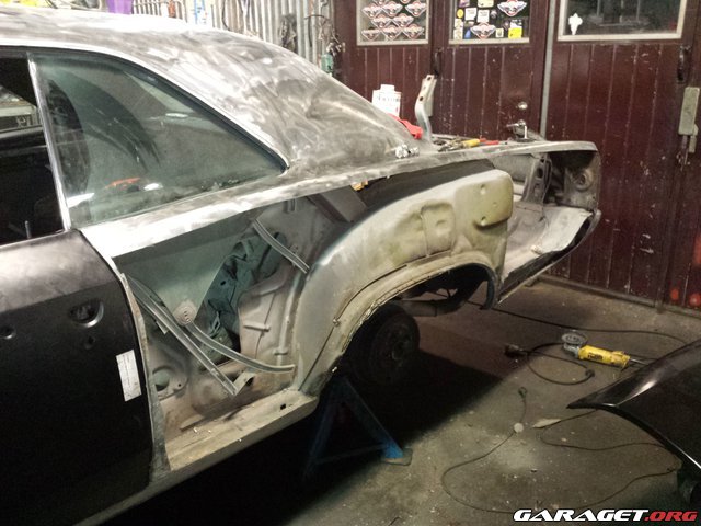

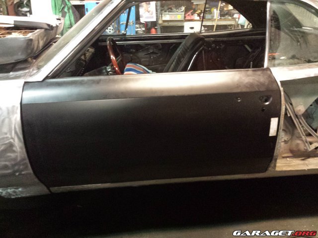

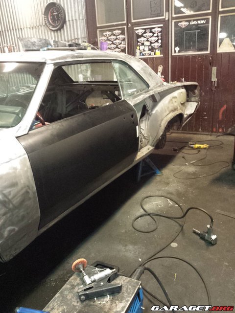

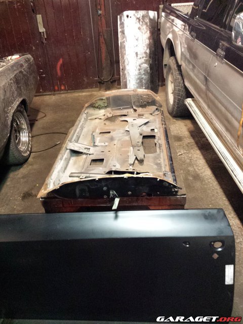

tja! har varit till garaget och kollat lite när han byter bakskärmar och dörrspegel och det har blivit några bilder iaf!

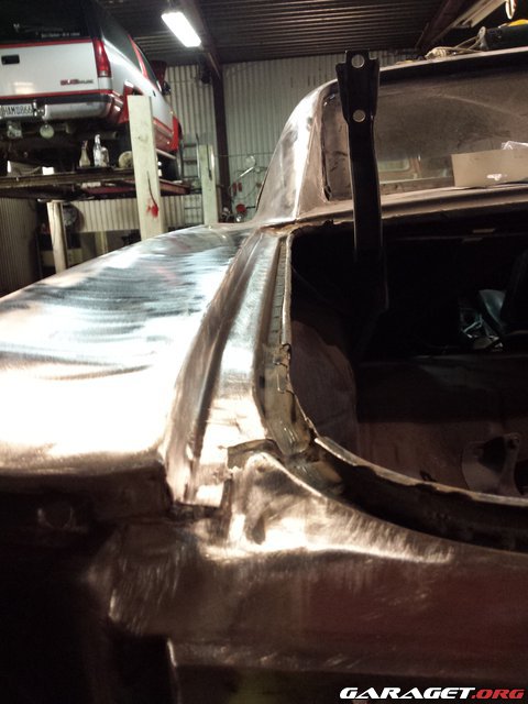

gamla skinnet borta.
https://www1.garaget.org/gallery/images/179/178725/178725-3958922073e827cb7c9cfeca03daad2d.jpg
dörren dit satt och han som hjälper mig håller på att kapa bort bakskärmen.
[img]http:
//www1.garaget.org/gallery/images/179/178725/178725-f247b41d1290e06d5cf661cf132564f2.jpg[/img]
fan så bra de blir!
https://www1.garaget.org/gallery/images/179/178725/178725-9f9136e41b6294d714131c905ea24597.jpg

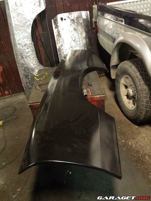

bakskärmen bortkapad!
https://www1.garaget.org/gallery/images/179/178725/178725-0acace00791f036db4b14cca7f447cf5.jpg

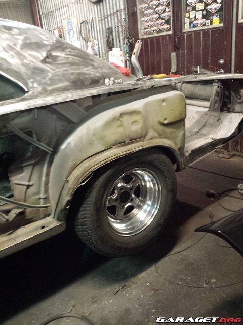

https://www1.garaget.org/gallery/images/179/178725/178725-d61e210e60c47aece826880fbb17099d.jpg
nya skärmen ligger och väntar:D
https://www1.garaget.org/gallery/images/179/178725/178725-877d1c03fad4e8e342ee9d7e395bb8c2.jpg

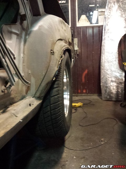

hängde dit weld fälgen för funderar på om man ska valsa nyskärmarna eller om det inte är lönt... och de var det inte så nya och smalare däck får de bli!wink
https://www1.garaget.org/gallery/images/179/178725/178725-95d006daf3ff28ca3576ae3882ea1975.jpg
blir nog riktigt snyggt med dom!big_smile
https://www1.garaget.org/gallery/images/179/178725/178725-4f1d782ef2325904be247af5921d0abd.jpg
