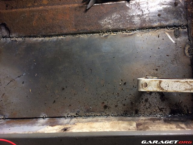

Vart ute i garaget igen och skulle kolla lite på det lilla hålet i tröskeln..
Gick kanske inte som planerat, sad
Trodde i min fantasi att det nu skulle börja närma sig slutet. Men..............
https://www1.garaget.org/gallery/images/4/3480/3480-80ab92472b33067cefc5215af0ef995f.jpg

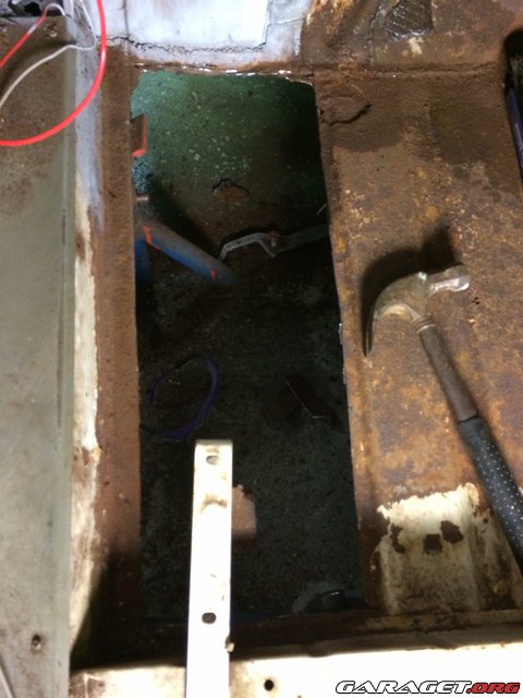

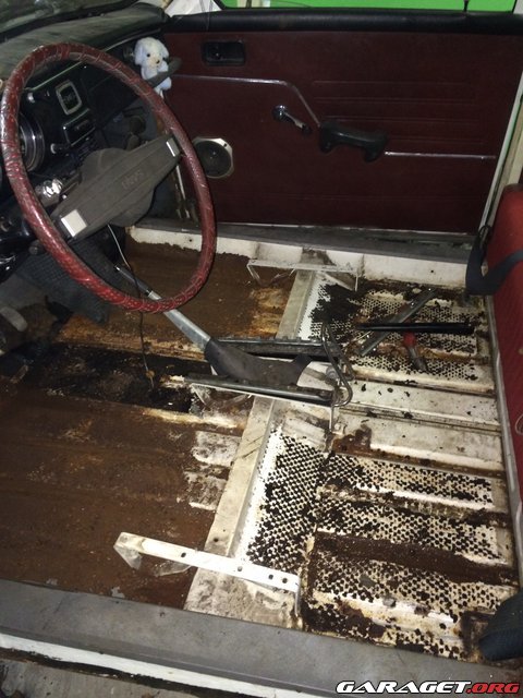

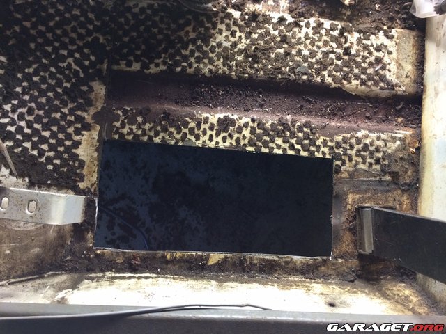

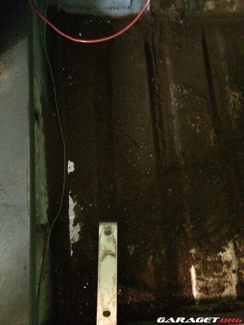

Istället blev de att slita ur inredningen.
Visade sig att det lilla hålet var en gammal lagning som nu får bli en större lagning och även golvet på förar sida är kass.
https://www1.garaget.org/gallery/images/4/3480/3480-d85c4ba166b46cb7d509c973a423424f.jpg
Om man tittar noga ser man att det lyser igenom lite överallt....
Så mina förhoppningar om början på april känns en aning grusade..
Suck.. Jaja skära å svetsa igen då...

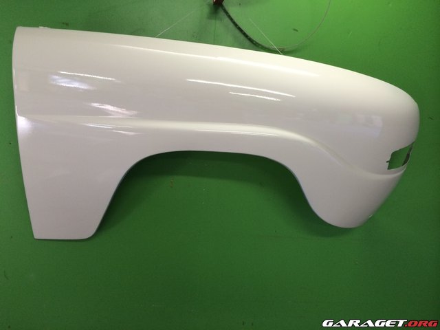

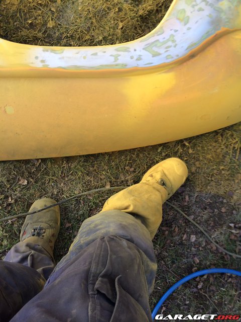

Vart en sväng i garaget igen. Blev en liten paus i allt svetsande och ersatte det med slip och grundfärg. Mest pga av krånglande svets men ändå...
Va inte mycke blått kvar på mina ben när de va klart.
https://www1.garaget.org/gallery/images/4/3480/3480-d96dc929e7e324016267f1a571f0aeb0.jpg
Och Så fick ja grundat några saker..
https://www1.garaget.org/gallery/images/4/3480/3480-c46f402c4003869e27e7f67a21144b58.jpg
https://www1.garaget.org/gallery/images/4/3480/3480-696c7dc9e202c4df08cec53f5a802694.jpg
https://www1.garaget.org/gallery/images/4/3480/3480-7acf1edb038b3e35905e0a151bdae33d.jpg

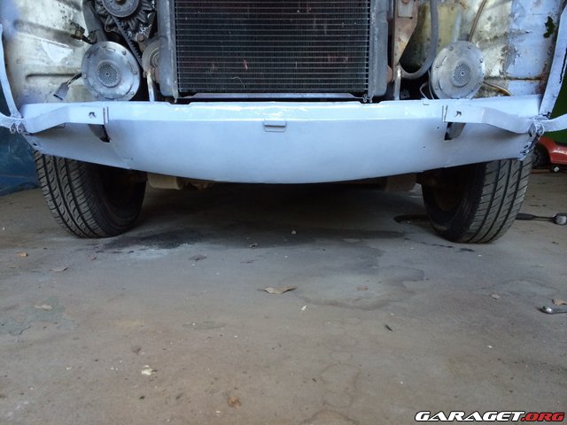

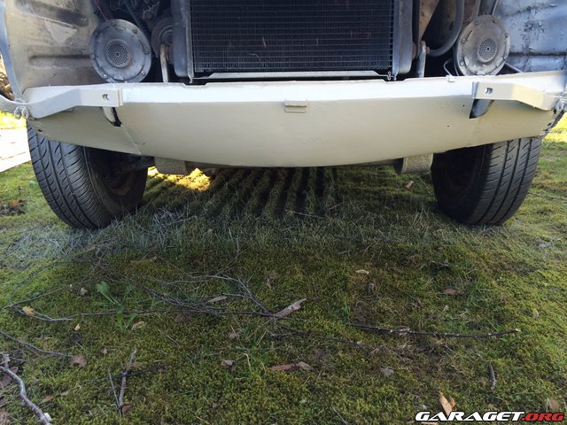

Även nedre delen av fronten och armarna till kofångaren fick en omgång av slipen och färg.
https://www1.garaget.org/gallery/images/4/3480/3480-c61d2ab270112f02748b5fc2774bae91.jpg
Behöver egentligen byta ut nedre delen av luckan men tid och pengar räcker inte till de nu så då får de bli bättring tills lusten faller på igen,
https://www1.garaget.org/gallery/images/4/3480/3480-7650bf41c60612dd8c58e5af313a43ca.jpg
På återseende..
1 049 Inlägg
6 april 2014

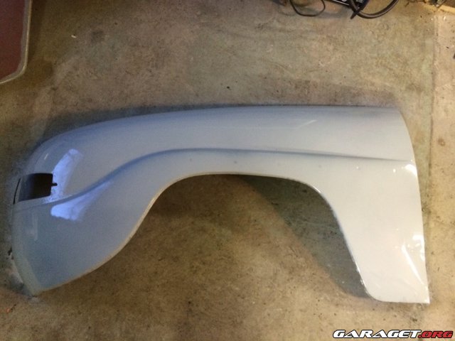

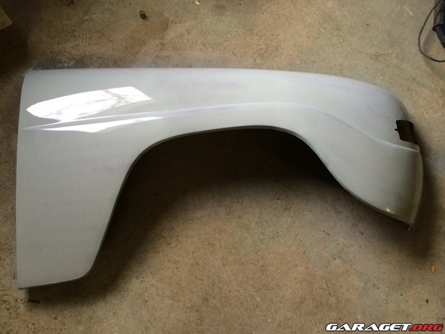

Skärmarna ser riktigt fina ut!

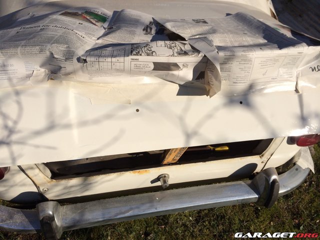

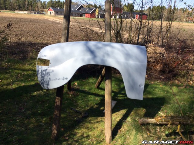

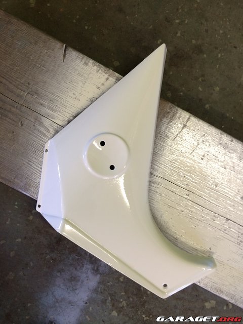

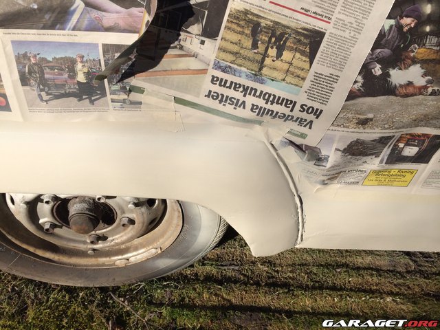

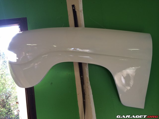

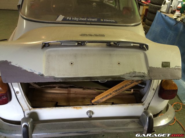

Sådär nu har det blivit en dag till i garaget.
Fick inhandlat lite färg å nu va de dax. Första gången jag lackerar med spruta kan tilläggas.
Snickrade ihop ett litet stativ. smile
https://www1.garaget.org/gallery/images/4/3480/3480-0fb1f56272ee82a9ebdb653cff884579.jpg
Lite bilder från dagen
https://www1.garaget.org/gallery/images/4/3480/3480-a15c1a84ff2443f4f04522da2be48de3.jpg
https://www1.garaget.org/gallery/images/4/3480/3480-46a062521d77df6e2f6a9e6e91aabe44.jpg
https://www1.garaget.org/gallery/images/4/3480/3480-1fe9aac5d0a66e72222fb9b9cbc143b6.jpg
https://www1.garaget.org/gallery/images/4/3480/3480-a0e44eeec2cf1beecbb152ddb8888614.jpg
https://www1.garaget.org/gallery/images/4/3480/3480-fcbab6d19c735bab5635b393733c09e0.jpg
https://www1.garaget.org/gallery/images/4/3480/3480-29a1302bba8633a8e04b4cf6d2f2fe85.jpg
Mer info och bilder kommer inom kort.. PÅ återseende..

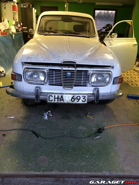

Fick tag i besiktningstid tidigare än väntat så blev att på ett par dagar plocka ihop bilen och byta drivknuts damasker.
Monterat ihop skalet..
https://www1.garaget.org/gallery/images/4/3480/3480-205f569db56eb93e0fbc5f92724d4f46.jpg

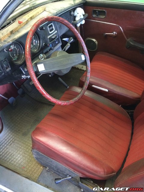

Hystat in inredning
https://www1.garaget.org/gallery/images/4/3480/3480-abf689ecf82474866e4601122b7100d3.jpg
Fick panik på elen så det fick bli en del nya dragningar med separata jordledningar..
Men nu lyser det som det ska,
https://www1.garaget.org/gallery/images/4/3480/3480-6a5a63196236f6a93ccbfc64eb3a5944.jpg

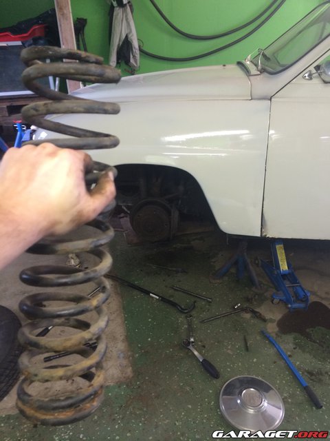

Tyckte bilen kändes lite vinglig ifram..
Inte konstigt me sånna as till fjädrar..
https://www1.garaget.org/gallery/images/4/3480/3480-a5fdcbfa949776d3cb9e8321d5172845.jpg
Så de kortades lite och bilen fick lite mer stabilitet och komma ner på jorden lite..
Det stora plusset är att nu ser man ut genom bakrutan och inte i taket när man kollar i backspegeln.
https://www1.garaget.org/gallery/images/4/3480/3480-f4352723bc40092f2e4b60d4d92a9499.jpg

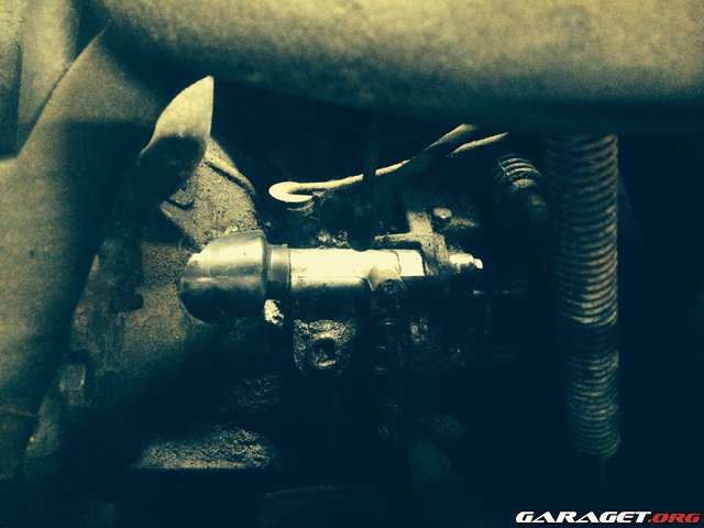

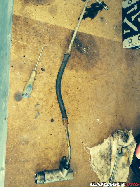

Fick en provkörning innan jag upptäckte en stor fin pöl under bilen. hmm
Under huven vart de inte svårt att lista ut vart de kom ifrån.
https://www1.garaget.org/gallery/images/4/3480/3480-3d7996c713bc37d79c1e33d98c7aee04.jpg
Bara att plocka ur slaven då.
https://www1.garaget.org/gallery/images/4/3480/3480-5dfc60d5def767a556fb2f38b256e468.jpg

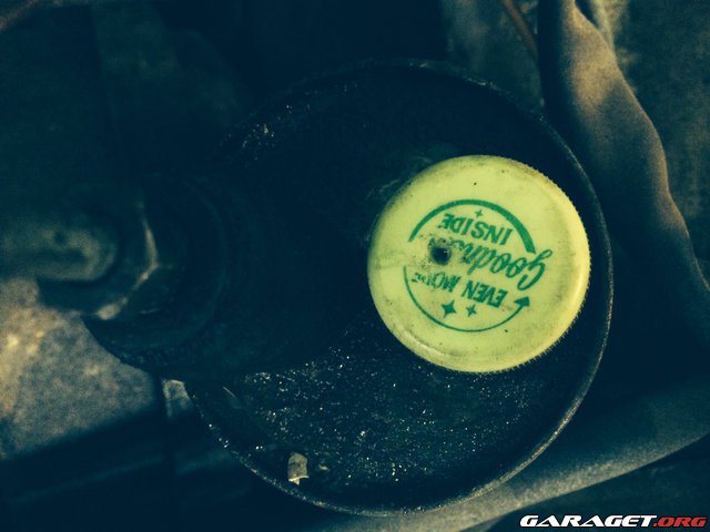

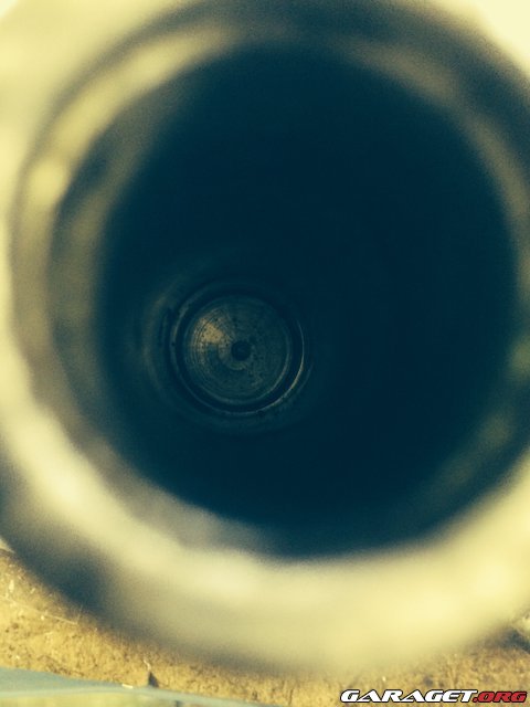

Syns dåligt på bild men mycke gott fanns de i den stackarn som inte skulle va där
https://www1.garaget.org/gallery/images/4/3480/3480-b1305be0fafeaa8de73267fd55d8f372.jpg

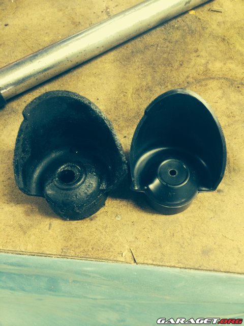

Men väl använt e sakerna. Lite jämförelse bilder.
https://www1.garaget.org/gallery/images/4/3480/3480-22a104f902af222f88d67e6c96537f2c.jpg
https://www1.garaget.org/gallery/images/4/3480/3480-e7f1783e7d6900957a337a290f52874f.jpg

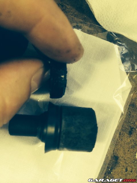

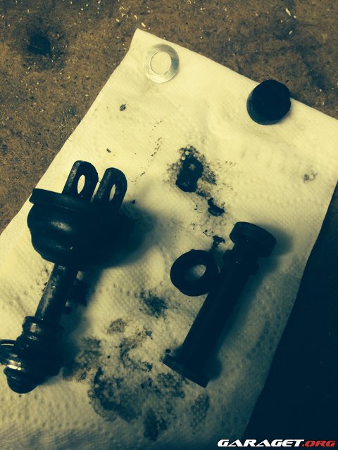

Inte långt efter att slaven gav upp så började problem med kopplingen igen...
Men denna gång så var det huvudcylindern som tackade för sig. Så bara att beställa nya packningar..
https://www1.garaget.org/gallery/images/4/3480/3480-244e4adf831a1445a9330155d3261cd3.jpg
Sen funka den som den skulle igen.

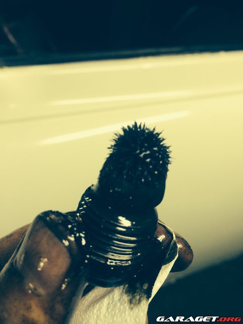

Å när vi nu ända va igång så va de lika bra att byta olja i lådan me..
Magneten har gjort sitt jobb..
https://www1.garaget.org/gallery/images/4/3480/3480-a897b73503d3b0509663ceb5228c4f24.jpg

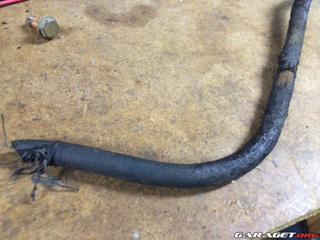

Och nu till det senaste.

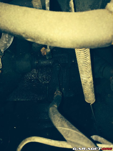

Bilen började att gå illa emellan åt och ibland bara dö. Verkade vara nått med bensintillförseln.
Ja det gav sig ganska fort när ja kollade lite närmare och släppte slangen till pumpen.
https://www1.garaget.org/gallery/images/4/3480/3480-1c96db1477904753a834ff81de59662c.jpg
In me lite ny slang så kan man ägna sig åt att åka igen..
https://www1.garaget.org/gallery/images/4/3480/3480-914e2dce42ab72d35724c05e29ee9b52.jpg
Ja jag vet att bromslampan lyser. Råkade komma åt pinnen vid pedalen och glömde trycka tillbaka den igen..

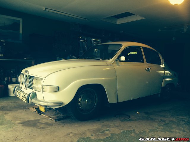

17 oktober 2014
#59

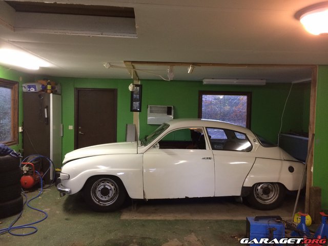

Jahopp. Då va denna sommarn över, Bilen inne i sitt hörn igen så nu får vi se va man hittar på i vinter.
https://www1.garaget.org/gallery/images/4/3480/3480-1e3c67a8a571a3e8ea81334a46b7d129.jpg
Och hoppas såklart på lite kommentarer och åsikter av er, big_smile
Turbo lover
329 Inlägg
18 oktober 2014
#60
Tycker du skall fixa till dörren lite. Sedan på med några röda plåt fälgar med crååmade centrumkåpor big_smile
