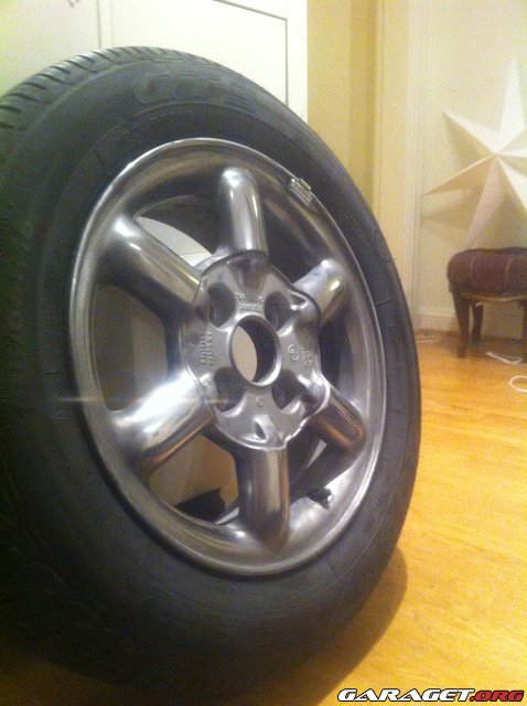

3 december 2013
tja tja!
jag bestämde mig för att polera fälgarna i allafall eftersom jag kom över en poleringsmaskin ny gratis, på en skrot!
jag köpte en roterande stålborste på biltema för 30 kr och körde på den på en skruvdragare och vips så var klarlacken borta!
efter slipande med diverse papper så polerade jag dem med maskinen med medlet autosol
här är före och efterbild smile
före sad https://www1.garaget.org/gallery/images/199/198973/198973-d883090464e1cf2a81b8c629ab29ac1e.jpg
efter big_smile
https://www1.garaget.org/gallery/images/199/198973/198973-2b8d05ebade1a2e100d1651d8b4ffae1.jpg
vad tycks?
