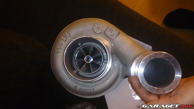

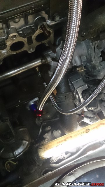

Nu har det hänt lite i garaget efter lite motgångar och framgångar så är det inte så mkt kvar att göra faktiskt smile
Blev en ändring på turbosidan då k29an var alldeles för stor fysiskt, så jag tog mig i kragen och köpte mig en ny BW s366a ist som ska få agera där ist smile
Sprutet är även det halvägs inne i bilen bara lite småpyssel kvar och spridare och sånt är på plats.
Kommer bli en ny stereo i bilen också som kommer ha android i sig så jag kan ha vems tune på den så jag har bra övervakning över hela systemet. För nån stereo vill jag egentligen inte ha, den kommer spela ljuv musik endå wink
Här är k29an på plats men som synes så är den klumpig som få.

Oljeslangar till turbon är gjorda.
https://www1.garaget.org/gallery/images/88/87865/87865-f16265a3efb253376a555128b86949dd.jpg

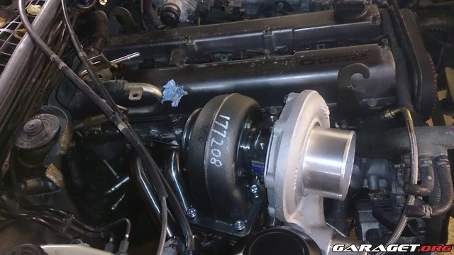

Sådär då var nya turbon på plats iaf och lite små saker har hänt.
https://www1.garaget.org/gallery/images/88/87865/87865-519e376427917eb29092c2dd680e9ad2.jpg
Lite mer plats tycker jag smile
https://www1.garaget.org/gallery/images/88/87865/87865-cbdf0cdf238766c631c137446bf4a8ad.jpg
Måste bara ta mig i kragen och beställa dp fläns från staterna så man får nått som passar iom att det är 4,25" ut på denna eller rättare sagt är det 3" ut men v-bands flänsen är 4,25".

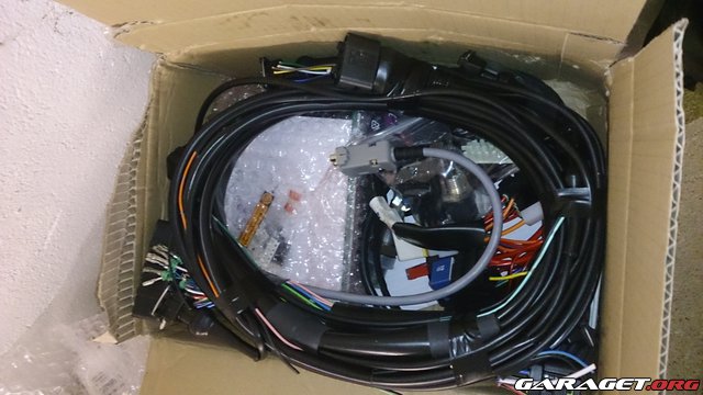

Så där ja, efter en massa skit så har man kunna vara i garaget en sväng då. Har knåpat med elen på bilen och det har inte varit så lätt kan jag säga! Det krävdes vilja våld och litervis med vaselin för att få igenom härvan i torpeden.
Vem fan på toyota bestämde att man kunde ha så jävla mkt skrot under panelen?!  Men ajja nu är det igenom och allt är framme smile
Original härvan har jag börjat stycka upp också, och jag kan säga att det var mkt schema läsning innan jag fick det att funka i mitt huvud iaf men nu är allt på rull igen smile
Har även monterat aem pumpen och hittat plats för elen dit och allt där är som klart smile
Försökte även montera den satans jävla kl-racing skiten till fuelrail men det kan nog bli så att det blir en nuke. Kl's var bara skit rakt igenom, ej gradade kanter i hålen och grader och material kvar + att den inte var komplett med allt.
Lite original el som ska rensas.
https://www1.garaget.org/gallery/images/88/87865/87865-0eeb7b59646e86fe8d7ada76a37caaff.jpg
Vems härvan på plats i bilen, man får inte upp en hand bakom allt som sitter under panelen

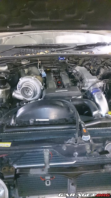

Hejsan, det har inte stått still i garaget utan jag har monterat allt på fast position och gjort klart elen så nu är mycket kopplat och klart och det lutar åt uppstart om ca 2 veckor.
Efter uppstart är det bara avgassystem och någon slang som ska göras.
Så här ser det ut när allt är monterat där det ska vara smile
https://www1.garaget.org/gallery/images/88/87865/87865-61b285e8dc3995f153fcb71769265819.jpg

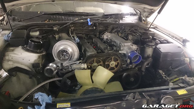

15 mars 2014
Nu är det nära smile Efter en hektiskt dag i garaget resulterade det i att jag har allt på plats all el är färdig boxen är testad och mkt är kalibrerat. Men så fegade jag ur på att starta skiten då jag känner mig alldeles för osäker på allt som har med sprutet och vemstune att göra sad Så jag kommer vänta tills någon kunnig person har vägarna förbi med att starta.
Men då har jag chansen att göra allt finlir innan också så den kommer vara helt klar för mappning efter uppstarten ist smile
