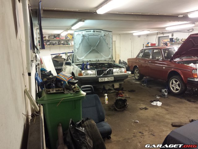

tjenare tjenare! böt bort mina vita 18" fälgar idag mot Eiker 17", dom får va som dom är denna sommaren men nästa vinter åker dom på en renovering och omlack. kommer nog sitta gött på 740in! smile
https://www1.garaget.org/gallery/images/134/133196/133196-c8e2f9cf65dc0391ca93f5ead63b6e06.jpg

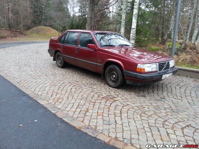

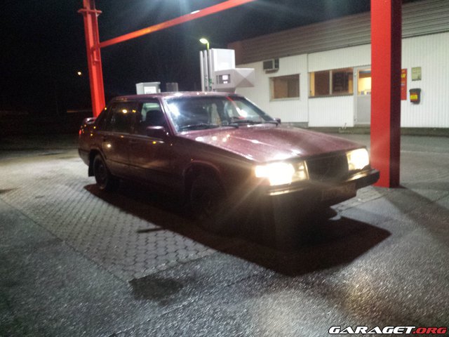

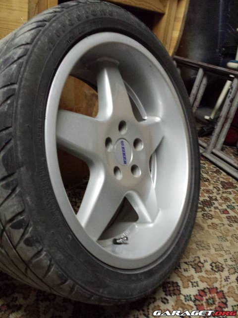

Handlade en 940 SE -96 som ska få donera drivlina till 740in så nu blir det B230FK i den! big_smile big_smile
Lite bilder på 940in!
https://www1.garaget.org/gallery/images/134/133196/133196-87125d8ae88414c89d5f0a152d86e19b.jpg
https://www1.garaget.org/gallery/images/134/133196/133196-0d219debb7a6205cd161add1ffef4576.jpg
https://www1.garaget.org/gallery/images/134/133196/133196-19b8b044668a2e056099e4d835600cb6.jpg
https://www1.garaget.org/gallery/images/134/133196/133196-7741c439eb3392ab88b519131be0b7a6.jpg
1 839 Inlägg
10 februari 2014
fan den var ju rätt fräsh ändå tongue

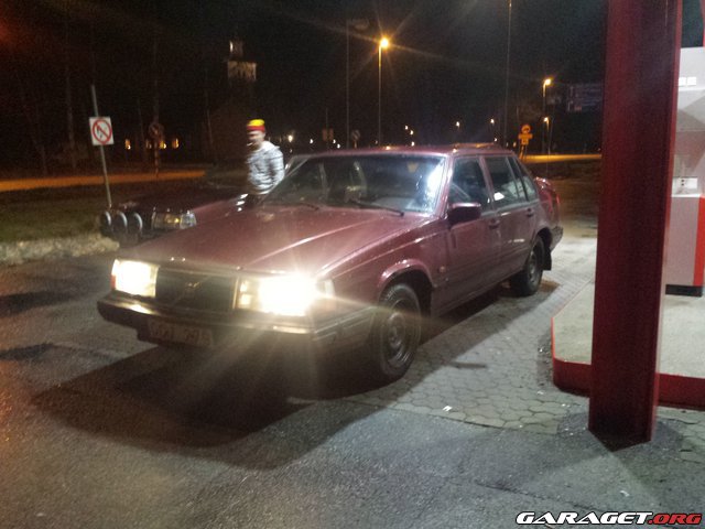

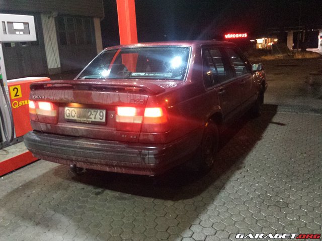

nu är motorn i 740in och går riktigt bra! bara avgassystemet kvar! smile
https://www1.garaget.org/gallery/images/134/133196/133196-28ee999aedd16076bbe542087fd0313f.jpg
https://www1.garaget.org/gallery/images/134/133196/133196-1955c979667f107ce8b85e045b9a2774.jpg
https://www1.garaget.org/gallery/images/134/133196/133196-fe6b29873d7b0dcda96449e6b512ee37.jpg
130 Inlägg
14 februari 2014
de ser fin fint ut smile men rekomenderar att du byter insug å tar bort egr ventilen innan du besiktar... avgasvärdena blir helt muppiga annars.. MVH Robban
460 Inlägg
14 februari 2014
säger inte emot dig på något vis, men varför blir då inte avgasvärdena kassa i alla 940 med egr? smile
Ung pojk med stort intresse för gamla volvoturbos :)
130 Inlägg
14 februari 2014
Vet inte riktigt men på 740 har du ju en kallstartsventil de har du inte på 940 så men kan inte svara exakt men 940 har ger från fabrik de har inte 740:)
