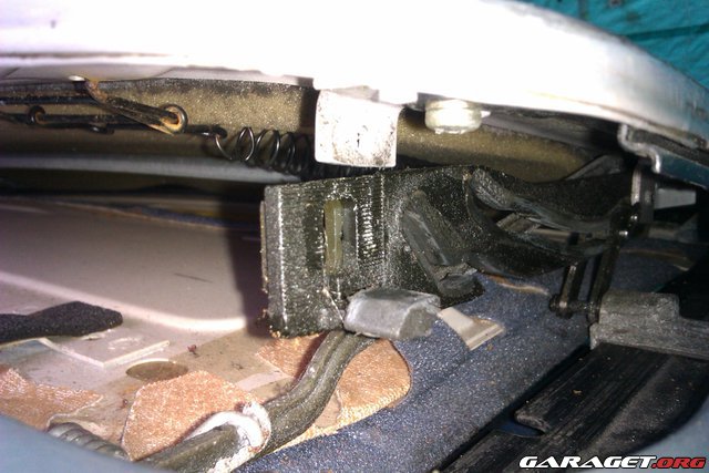

https://www1.garaget.org/gallery/images/198/197349/197349-c763cf7161437cc57b925479bbe33933.jpg
Öppna lucka så den är helt öppen, sedan tar du en stjärnmejsel och lossar skruven på båda sidorna som man lätt kan hitta om man tittar på bilden.

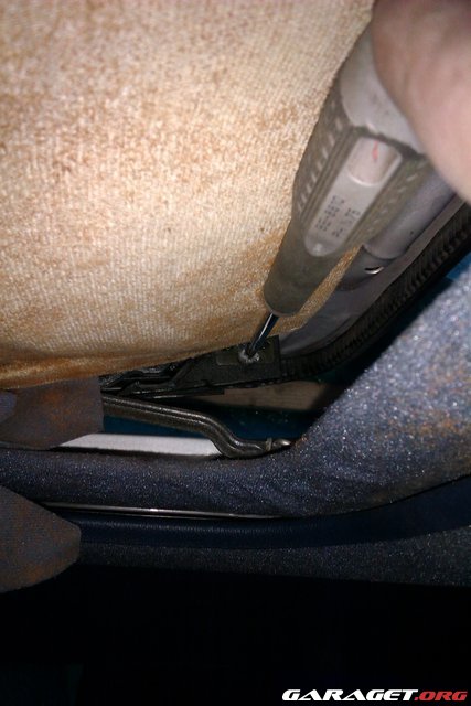

https://www1.garaget.org/gallery/images/198/197349/197349-e425be8e2d8bfb6994a64cad25918a81.jpg
När du väl har gjort den kan du dra upp lucka ytterligare några centimeter utan att ta i för mycket vilket kommer underlätta när du ska få bort den gamla listen och få på den nya.

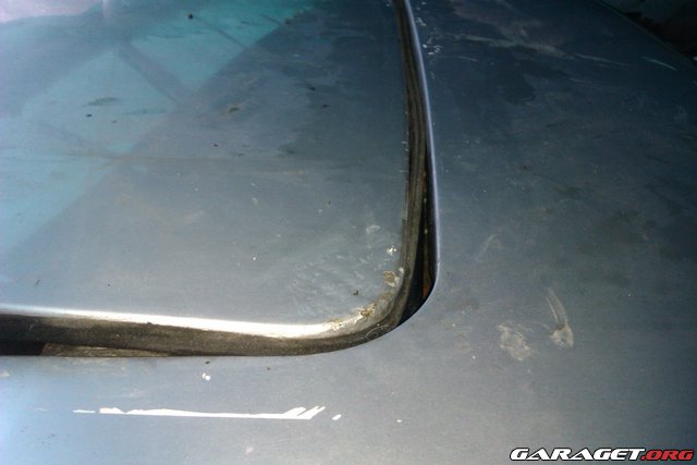

https://www1.garaget.org/gallery/images/198/197349/197349-5cd0d610caf8eec0588dfe641c2b499e.jpg
Efter den kan du dra bak luckan så det blir ett mellanrum i fram på ca 2 - 3 cm och det blir nu lättare att dra bort listen. OBS! Listen kan vara limmad så den inte släpper så lätt men då kan man bara ta en mejsel och slå ner listen med små mellanrum utan att skada lacken för mycket. tongue

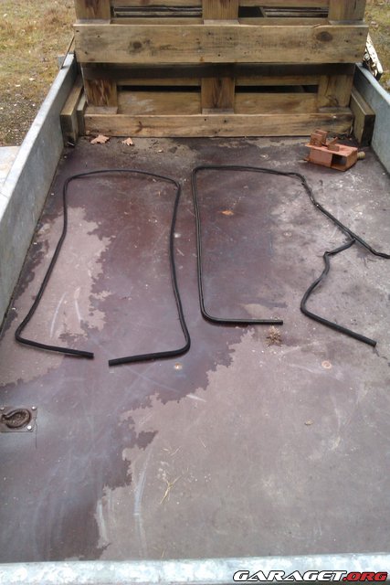

https://www1.garaget.org/gallery/images/198/197349/197349-d66b5343da36322dc4d849da88c5983f.jpg
Bli inte ledsen om den går sönder här och där om du ändå ska byta, min list var inte den vackraste efteråt men jag fick loss den i alla fall. Sen är det dags att sätta dit den nya täta listen smile

https://www1.garaget.org/gallery/images/198/197349/197349-48bcafa494777fc0adb17adc352afdba.jpg
Då kan man göra så att innan man försöker sig på att trycka dit den nya så gör man rent där den ska sitta så det inte är några rester av alger eller liknande kvar wink

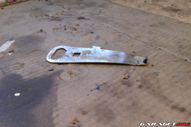

Sen medan du försöker få dit den nya upptäcker du snart att dina fingra är för stora för att stoppa ner dem och trycka upp listen längst fram på luckan men då är det smart att ta en helt vanlig burköppnare med en liten böj längst ner så du lätt kan trycka upp den mot kanten
